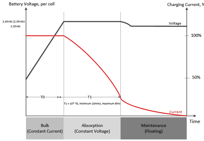

Nabíjení u olova probíhá následně:
V obecné rovině jde o nabíjení CC CV, tedy konstantním, případně největším možným proudem co systém dá (BULK) do hodnoty ABSORBČÍHO napětí na kterém nějakou dobu zůstane. Tato prodleva je potřebná pro rozpuštění co největšího množství sulfátu. Následně regulátor upraví napětí na napětí FLOAT, kdy se sulfát ještě netvoří. Čas od času regulátor místo ABSOBCE provede EQUALIZACI což je zvýšené napětí pro odstranění veškerého sulfátu.
I když je regulátor v režimu FLOAT, baterka je stále na napětí jenže potřeba udržovat přívodem proudu, tudíž ano "do starého olova pere i ve floatu cca 1A"
U LITHIA je obdoba v nabíjení CC CV, přitom lithium nemá žádný režim FLOAT. Baterka se nabíjí opět proudem určeným dle kapacity baterky, nebo "co to dá" do napětí jež by mělo být dle výrobce baterky. Po dosažení tohoto napětí se udržuje konstantní určené napětí s tím, že proud postupně klesá a při jistém stanoveném proudu by se měla baterka vypnout, tedy spíš to nabíjení.
