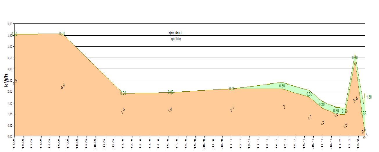

Zdravím, jestli vás to trochu uklidní, tak já měla letos v únoru kvůli těm děsným mrazům 4x vyšší spotřebu od DS (4kWh denně) prostě proto, že jsem musela ve sklepě přitápět přímotopem kvůli zámrzu vody. Přímotop byl zapnutý pouze přes noc, a byl na minimu (1kW). Pokud vám na prodejně lidi vynášejí teplo, tak si dovedu představit, že Vaše topení v té kose jely prakticky nonstop.
