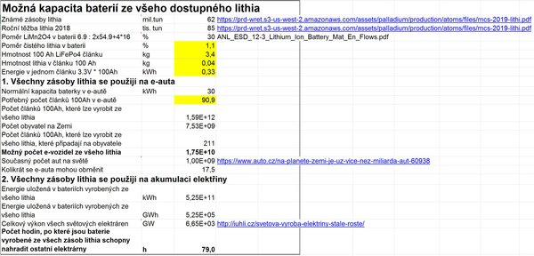

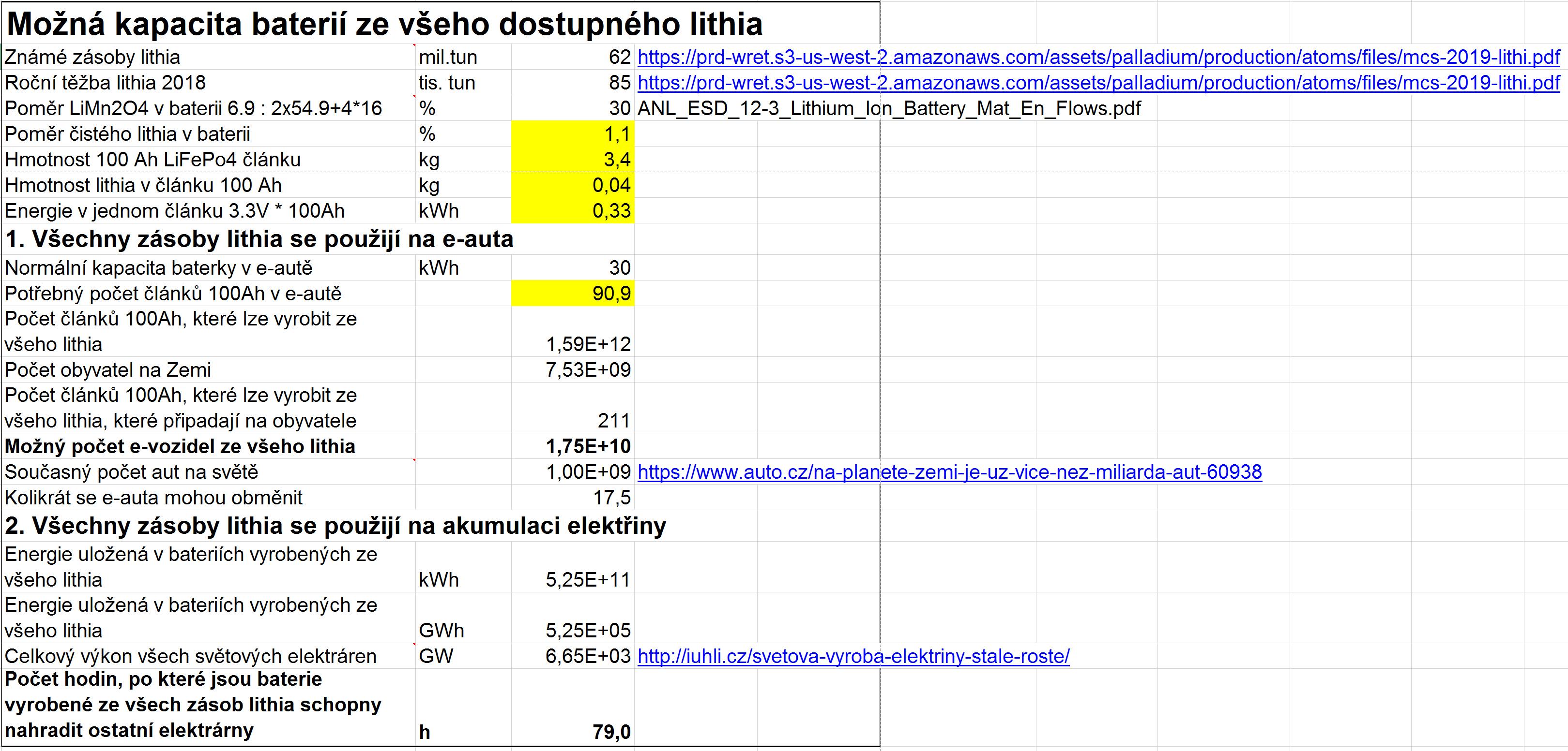

Jak dlouho nám Lithium vydrží?
Podíval jsem se do několika zdrojů, zkombinoval je a hrubým odhadem to vypadá takto:
(dávám jako obrázek, je to přehlednější a odkazy přidávám, aby se nemusely opisovat) https://prd-wret.s3-us-west-2.amazonaws ... -lithi.pdf
https://www.auto.cz/na-planete-zemi-je- ... -aut-60938
http://iuhli.cz/svetova-vyroba-elektriny-stale-roste/

To su jaké sprostosti.
Li je tretí najčastejšie sa vyskytujúci íon/atóm vo Vesmíre a ktovie koľko ho je vo vesmíre. / s malým v/
V morskej vode sú nevyčerpateľné zdroje lítia.
A Li potrebujeme len prechodne, dokedy ho o 20-30 r. nenahradí úplne odlišná
technológia, na báze Si, S či solid state elect. bat., kde už nám bude Li ukradnuté.
Už sú baterky na báze Mg či Al.
Si, Mg, Al sú po kyslíku prvkky, ktorých je dosť v litosfére.
HOršie keď sa minie uhlík, nebudeme mocťr vyrábať ľudí.
