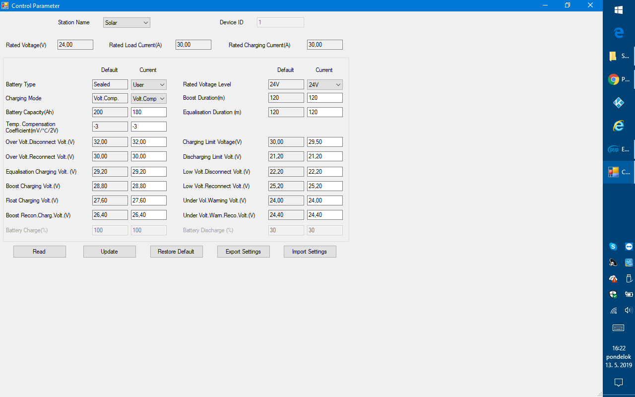

1.Batérie sú klasické zaplavene, žiaden gel ani vrla. V podstate som nechal napätia prednastavené tomuto typu batérii.
Dá sa v regulátory nastaviť Charging mode na SOC alebo Volt. comp. Mám teda nastaviť druhú možnost ? Volt.comp.

Kolegovia vyššie písali že napatie je práveže vysoké.Opakujem napätie je ponechané nastavené výrobcom epsolarurottenkiwi píše:Dá sa tá baterka otvoriť a pofotiť ?
Ak tam bude biely sulfát, tak je nabíjacie napatie nedostatočné.
Ak baterky strácajú kapacitu, tak je tam neviditeľný sulfát a treba ho odstrániť.
Baterky by mali mať v každom článku rovnakú hustotu a rovnaké napatie.
Ak bola BATERKA nabitá na max. napr. 4 - 6 hod povarená na 2 x 14.5 až 14.8 V
a má po vybití 2 x 12.1 V, tak má asi 55 % SOC.
Ak má jedna baterka iné napatie ako druhá, treba balancovať.
Ak má baterka skorodované platne, tak bola FLOATOM prebíjaná.
Veľa ľudí má nastavený 13.6 až 13.7 V, čo je na 12 V bat. veľa.
18650 sa dajú zohnať za 95 € / kWh.
18650 aj LiFE možu dlho ostať v chlade od 25 do 75 % SOC,
ak sú však dlho nad 80 % SOC, tak sa zničia, podobne pod 20 % SOC,
podobne pri vyššej teplote, každých 8 *C = polovica calendar life, bez ohľadu na cyklovanie.
Ako odstránim neviditelný sulfát ?
Batérie sú balancované paralelným dvojdnovým zapojenim. Teraz si držia U s odchilkou 0,1V
Ako teda nastaviť jednotlivé napatia , boost ,float , eqalisation ??? keď 100 ľudí 100 názorov !

Najlepšia je vlastná skúsenosť, ak nastavím napatie pre olovo zle, tak o pár mesiacov to tu bude vidno.
- antoni_sk
- Příspěvky: 677
- Reputace:80
- Bydliště: Liptov
Re: Pb alebo Li-ion pre malý ostrovný systém
Najlepšie by asi bolo nájsť nejaký dátový list k tým baterkám a tam by mali byť popísané údaje ako nabíjacie napätia, charakteristiky a pod.
Alebo nájsť niekoho kto má také isté alebo podobné baterky a zistiť ako to má nastavené on a či to má už niekoľko rokov a ako sa to osvedčilo.
Prípadne kto má skúsenosti s PB zalievanými baterkami a zistil čo je pre ne najlepšie.
Rady že ak to nastavíš zle tak sa to po pár mesiacoch prejaví - ti určite nepomôžu
(a ani nikomu)
Pri zalievaných baterkách neviem či pomôže teplot.kompenzácia, ale pri AGM sa určite nastavuje, a určite je lepšie nastaviť tepl.kompenzáciu ako podľa SOC.

K otázce 2, máš levný zdroj olova, šel bych do něj, pokud bych kupoval nové zkusil bych tyhle https://shop.mypower.cz/baterie-lead-car ... 100ah-3190, podle mě jsou olověné za všech typů nejméně náročné na údržbu a tyhle by měly být odolné i proti sulfataci, tak proč ne. Jinak ceny aku mi přijdou stejné, protože pokud pořídíš lixxx budeš oproti olovu potřebovat zhruba poloviční až třetinovou kapacitu, takže se to cenově přiblíží.
Tak zatiaľ asi ostanem pri tom čo mám dostupné, pretože keď si zoberieme, že jedna batéria stojí skoro toľko, ako kompletné náklady na celý môj systém aj s materiálom hmm.... A investovať nejaké väčšie peniaze, kým sa v tom nezabehnem a nevychytam muchy, aby som tie batérie nezničil asi ani nieje rozumné.vla píše:K otázce 2, máš levný zdroj olova, šel bych do něj, pokud bych kupoval nové zkusil bych tyhle https://shop.mypower.cz/baterie-lead-car ... 100ah-3190, podle mě jsou olověné za všech typů nejméně náročné na údržbu a tyhle by měly být odolné i proti sulfataci, tak proč ne. Jinak ceny aku mi přijdou stejné, protože pokud pořídíš lixxx budeš oproti olovu potřebovat zhruba poloviční až třetinovou kapacitu, takže se to cenově přiblíží.
