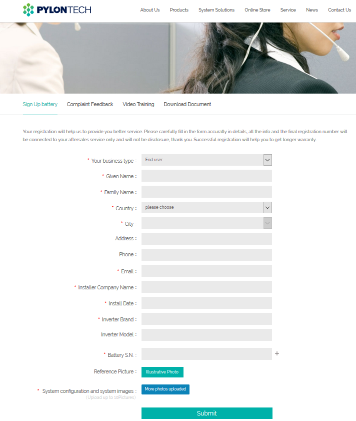

http://www.pylontech.com.cn/service/support Mimochodem:
1) Baterky by sis měl zaregistrovat zde: http://www.pylontech.com.cn/service/support
2) V komunikaci, která šla na distributory, je popsáno několik vyjímek, kdy se prodloužená záruka zákazníkovi neuzná. Například, pokud baterky budeš často vybíjet až do "uspání" (eufemistický výraz pro BMS cut-off), nebo přebíjet, přehřívat, nebo je budeš ovládat nějakým vlastním udělátkem či 3rd party aplikací. Ve zkratce, ta prodloužená záruka defacto platí jen, pokud připojíš měnič, který má nativní datovou komunikaci s Pylontechem. V opačném případě je na libovůli výrobce, jak se k reklamaci postaví.
