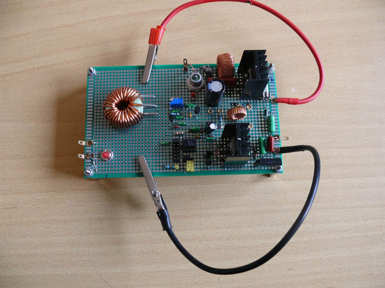

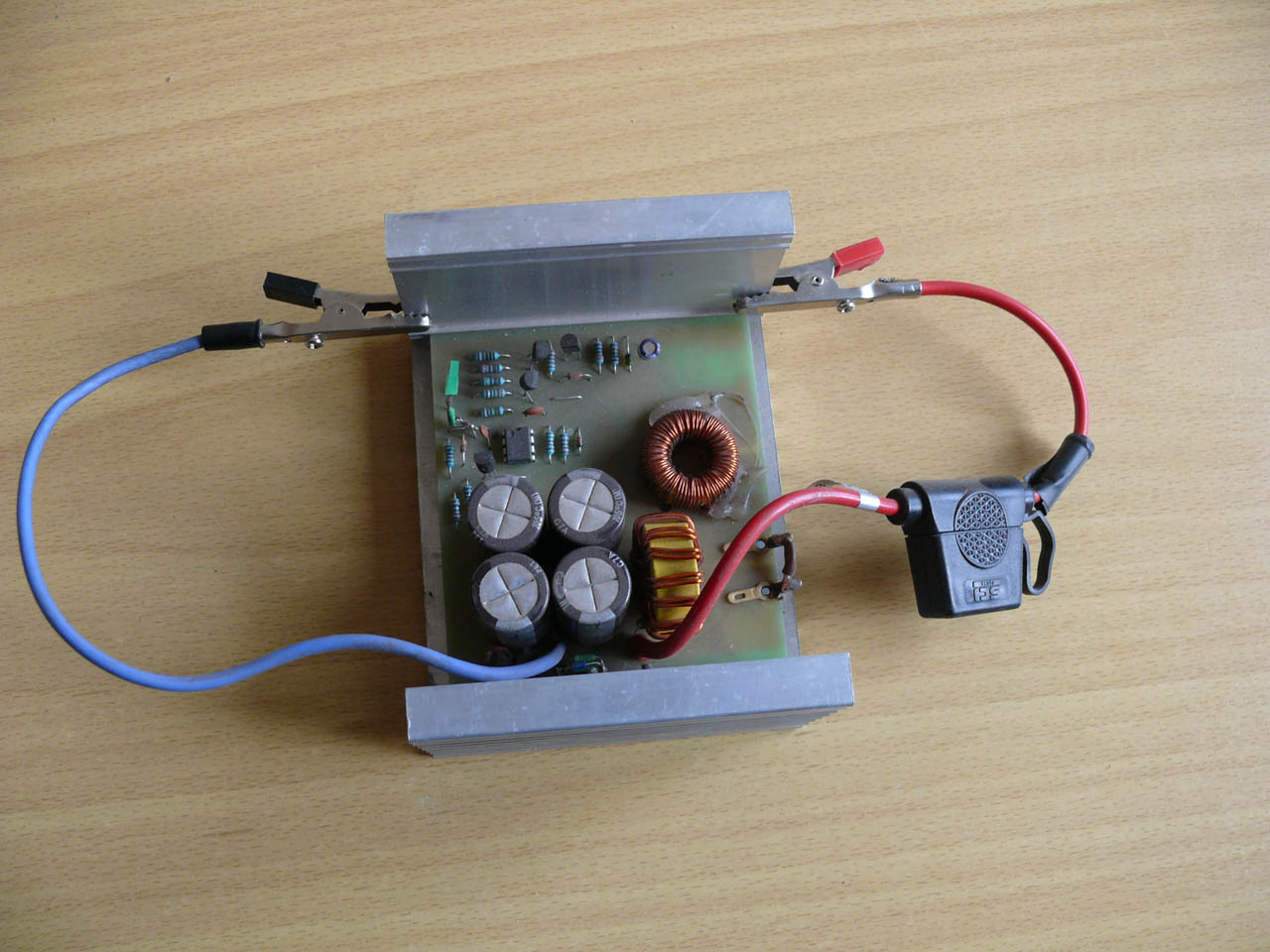

Alastair Couper publikoval v juni 2000 zapojenie jednoducheho desulfatora ktory odstartoval eru elektronickych zariadeni pokusajucich sa (viacmenej uspesne) predlzit zivot olovenych clankov a baterii. Couperov desulfator obsahoval vlastne iba generator pulzov a spinany menic s toroidnou tlmivkou. Nasledovalo mnozstvo konstrukcii a dalsie varianty tohto zariadenia. Za druhu generaciu Couperovho desulfatora povazujem zariadenia ktore obsahovali aj dalsie obvody ktore sa snazili nejakym sposobom zlepsit funkcnost tohto jednoducheho zapojenia. Napriklad napatovy komparator, teplotne ochrany... v nasom pripade sa jedna o desulfator (DesP) dodavany fy Ostrovni elektrarny.
Tento desulfator som mal v stave originalneho zapojenia asi 24 hodin takze tazko z mojej strany pisat o akychkolvek skusenostiach (ci pozitivnych alebo negativnych) s tymto strojcekom. Myslim, ze na fore je vela povolanejsich ktori tu skusenost maju o hodne dlhsiu.
Komparaciou niekolkych zapojeni desulfatorov, testami roznych variant zapojeni som nakoniec dospel k uprave DesP ktora poskytovala pri servise akumulatorov celkom dobre vysledky ak sa za dobry vysledok pouzitia desulfatora da povazovat:
1. vacsia kapacita akumulatora ako pri klasickom 'vareni' akumulatora,
2. servis akumulatora pri nabijacich napatiach pod 13.8V. Experimentalne 'varenie' niekolkych akumulatorov po desulfatacii upravenym DesP pri 15.5V nezvysilo kapacitu akumulatora. Vlastne som nepozoroval ziadny vplyv nasledneho 'varenia'.
Nuz a toto je upraveny DesP Prave som si asi usil bic na seba. Pravdepodobne bude vela dotazov na upravu. No tuto upravu som robil v miernom strese pred cca dvomi rokmi horucou ihlou bez dokumentovania. Vystriedalo sa niekolko variant a co je dnes presne na doske neviem. Uprava by sa dala opakovat ale druhu dosku DesP nemam a urcite druhy DesP kupovat nebudem.
Na zaklade skusenosti s upravenym DesP a na zaklade dotazov z fora som v poslednych tyzdnoch zostavil na experimantalnej doske pokracovanie Couperovych desulfatorov. V skratke co zostalo a v com sa prejavili zmeny. Zostalo zapojenie jednoducheho a lacneho elektronickeho desulfatora ako je DesP. Oproti DesP vylepseny napatovy komparator, desulfator pracuje bez problemov do napatia akumulatora 18V (i viac. Keby bolo treba), desulfator je odolny proti prepolovaniu. Ucinnost prenosu energie z desulfatora do akumulatora sa zvysila z cca 5% na 80-90%. DesP doda do akumulatora odhadom energiu ako povodny Couperov desulfator to znamena asi 1W. Upraveny DesP dodava asi 5W. Experimantalny desulfator (na obrazku) doda asi 8-9W a je osadeny tak aby sa dali testovat zapojenia desulfatorov s vykonom 30W. Na obrazku je vidiet vlavo polozeny vykonovy toroid pripraveny na testy. Na doske je ako dalsi obvod jednoduchy spickovy voltmeter. Zo skusenosti - velmi dobre na kontrolu desulfatora a ako indikacia kvality akumulatora.

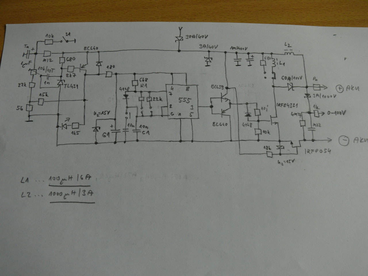

Schema zapojenia experimantalnej dosky Doska je pripravena na testy s dlzkou pulzou 46us a 92us. Maximalna frekvencia pulzov 5kHz smerom dole prakticky neobmedzena. Je mozne externe napajanie desulfatora, generator pulzov je mozne zablokovat prepinacom. Pocitam, ze casom optimalizujem zapojenie pre dve verzie desulfatora. Prevadzkovy a servisny desulfator. Skusenost totiz hovori - ak sa podari zachranit starsi akumulator treba ho ihned zaradit do pouzivanej baterie. A pri nabijani nechat zapojeny desulfator aspon s vykonom 1W. potom sa da udrzat akumulator v prevadzke dlhsi cas. Odstavenie akumulatora aj v nabitim stave ho nici.

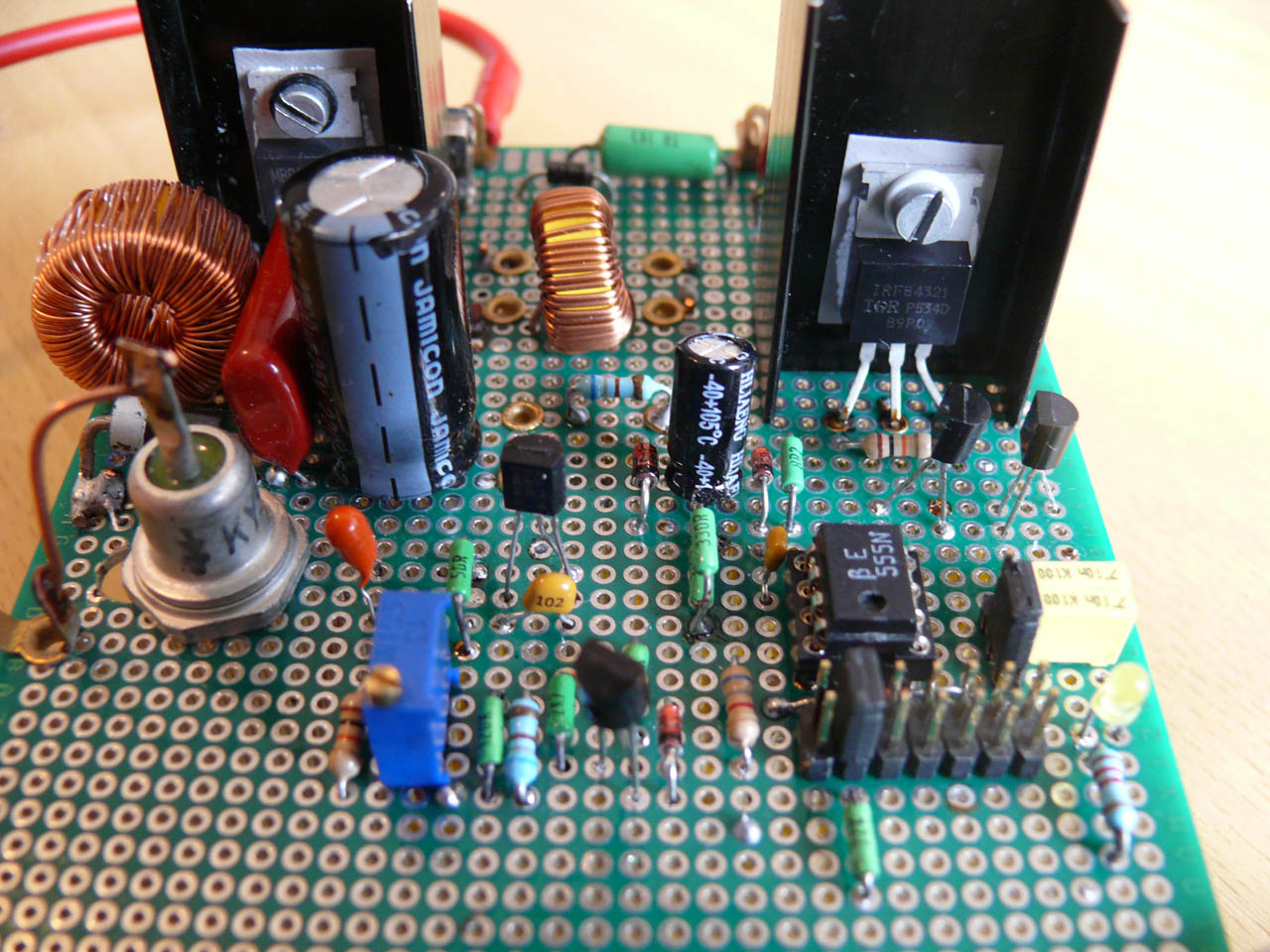

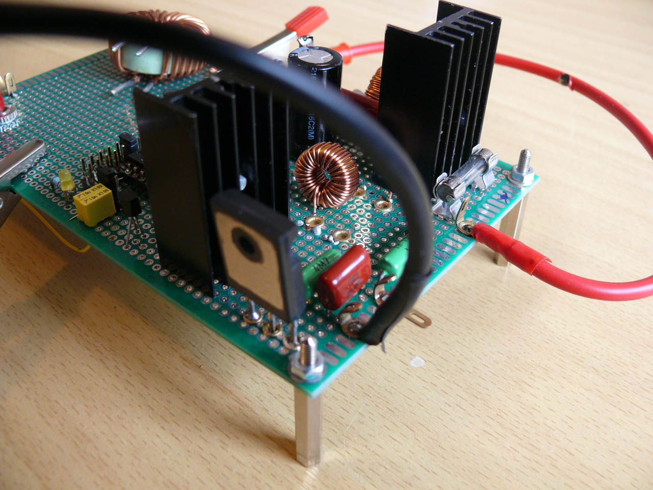

Co sa tyka osadenia experimantalneho desulfatora uz som mnohe uviedol. Na scheme su uvedene dolezite hodnoty suciastok a tie menej dolezite su typu - co bolo v sufliku... niekedy je to tam predimenzovane ale kazdy kto chce desulfator robit asi uvazi co je pre dane miesto zapojenia dolezite. Co tu uvadzam je vlastne celkom dobre fungujuca inspiracia ktora ale potrebuje doladenie a testovanie v praxi.
Na zaver detail generatora pulzov s prepinacom odporov a kapacit tranzistor ochrany proti prepolovaniu a vykonova tlmivka menica. A uplne na zaver by som rad podakoval za sponzorovanie ci materialne a aj vedomostne Otovi. Bez jeho prispenia by tento desulfator nevznikol. Pravdepodobne napisem pre Ota a jeho web o nieco podrobnejsi popis zapojenia desulfatora a uvediem aj dalsie zapojenia desulfatorov ktore som ziskal z internetu. Ak bude zaujem...

Schema zapojenia desulfatora ktory som uverejnil je tak asi na hranici medzi pomyselnymi dvomi skupinami desulfatorov. Prevadzkovymi a servisnymi. Jeho teoreticky vykon je cca 9W a snad by utiahol aj akumulatory okolo 300-400Ah. Couperov desulfator bol aj ako prevazkovy navrhnuty (stale pripojenie na akumulator 50-100Ah).

Uff. Konecne nieco k veci. Dakujem.ota píše:Mě se u toho nového desulfátoru moc líbí ochrana proti přepólování.
Už jsem ho 3 x odpálil přepólováním.
Ono su tam vlastne dve ochrany proti prepolovaniu ktore tak trochu spolupracuju. Jednu tvori tranzistor MOSFET + odpor a zennerova dioda. To je ta pomalsia ochrana. Testoval som ju za pokial mozne najnepriaznivejsich podmienok. Ale stihla zareagovat bez nejakej katastrofy. Druha rychlejsia je vlastne schottkyho dioda, napajacia tlmivka a pojistka. Tato ochrana, dufam, nebude potrebna nikdy. Videl som v niektorych zapojeniach desulfatorov nahradit tavnu pojistku vratnou pojistkou z termistora PTC. Podla mna by to mohlo fungovat tiez.

Nie Roki. Frekvencia desulfatoru je presne urcena dvomi odpormi a jednou kapacitou. Pozri danyk.cz jeho on line kalkulacka obvodu NE555.rottenkiwi píše:JA píšem vždy k veci, len treba k veci aj odpovedať, nie keď neviem, tak poviem, že niekto provokuje.
