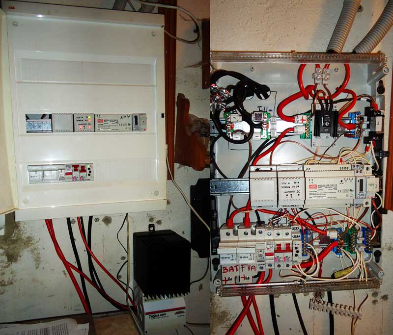

Zdravím,
myslíte, že by se dal spínaný zdroj Meanwell / 100W použít jako jednoduchý kondiční dobíječ olova pro případ nouze? Napětí zdroje se dá regulovat až ke 14V. http://www.gme.cz/spinane-sitove-zdroje ... -p751-125/
Resp. co by se stalo, kdybych napětí zdroje vyšponovala až nahoru a připojila jej k 400Ah olovu?
Mám tento zdroj jako záložní zdroj DC rozvodů v rozvaděči, a momentálně to mám zapojené tak, že napěťové relé při poklesu systémového napětí sepne a přepne zátěž z baterie na záložní zdroj, který současně připojí k DS (zapne jej). Jednoduchou úpravou bych tedy záložní zdroj nepřepínala, ale prostě připojila.
Co vy na to?
Co vy na to?

Re: Kondiční dobíječ
Nebude vypinat nadproudova ochrana?
A po dosazeni nejakeho napeti (13,5 V) bych to zas odpojoval, pro klid (baterky).
Klasicke trafo se ti tam nevejede?
Nadproudová ochrana by mohla vypínat, pokud napětí baterie bude nízké a překročí se oněch 100W (nebo kolik má nastaveno z výroby). Jak se bude rozdíl napětí na baterii a výstupu ze zdroje srovnávat, tak se postupně bude snižovat proud. Takže když by se napětí na zdroji nastavilo např. na 13.5V a baterie též toho napětí dosáhne, tak by se proud měl dostat na hodnotu 0A
ano .. jak píše jhladik. V případě, že zdroj má spolehlivou nadproudovou ochranu tj. proti přetížení, bude to fungovat dobře. Pokud jsou baterie ve sklepě kde je chladno, nebál bych se ani těch 14V tam zapojit trvale. Ono totiž v případě takovéhoto "WU" nabíjení baterka v okamžiku dosažení pevného cílového napětí (13,5 - 13,8V při 20°C) je nabita pouze na cca 75 - 80%. Aby se nabila na 100%, potřebuje na tomto napětí držet dalších 10 až 20 hodin.
Já všem doporučuji: Pokud se dobíjí, tak vždycky na 100%. Jinak sulfatace ...
Aha, díky. Teď jen jak poznat, že zrovna tenhle zdroj má spolehlivou nadproudovou ochranu
V rozvaděči už prakticky žádné místo není - resp. poslední 3 pozice čekají na nějaký ten budík... https://forum.mypower.cz/download/file. ... &mode=view, na nějaké pořádné trafo to asi není...
Jinak, pokud bych to takhle zapnula, pak jen při zimních nouzovkách, a asi na nějaký časovač, abych na to nezapomněla...
Myslim, ze vsechny podobne zdroje se nebudou chovat jako zdroje proudu. Jakmile dosahne limitu, spadne proud na nejake minimum (u nejakeho meho testovaciho z 2A na 100mA), kde ciha, az "zkrat" pomine.
Aha, takže si nemůžu představovat, že ze 7A zdroje poteče do baterek aspoň těch 7A...
