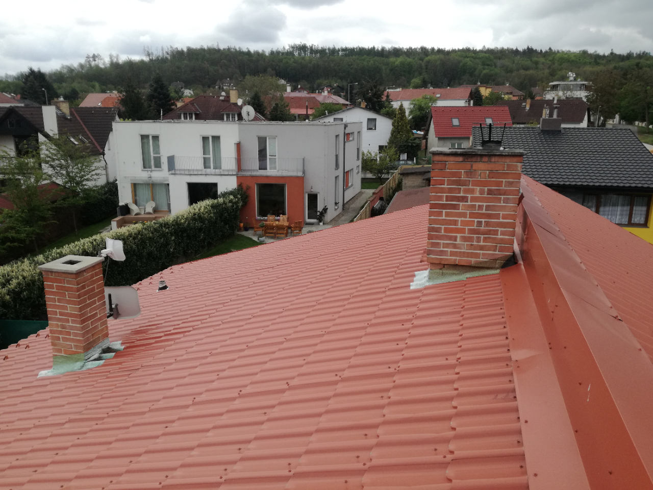

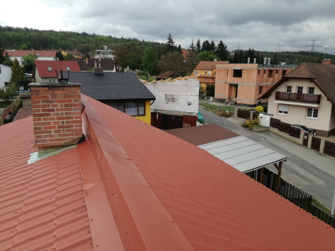

Zdravím,
na tenhle web jsem zabloudil, když jsem začal řešit palubní baterku a jeden dva panely na střechu obytky. A když už pojedu 100 km k Mikelovi pro dva panely, proč jich nevzít víc? Že by počínající Solaringitýdtodlecto;-)
Máme RD se střechou na východ - ca 25° a západ - ca 35°. Orientace východ západ je skoro přesná. Štít na jih je pasé.
Pravděpodobně žádné stínění. Jen dva komíny, ale hřeben má určitě 11 m a obě strany jsou dlouhé přes 5 m, takže je kam uhnout.
Roční spotřeba ca 11 MWhod. Topíme tepelným čerpadlem, pokud je pod 7°C a mám náladu krbovou vložkou přes 750 l aku.
V horních ca 150 litrech mám stočeno 75 m Cu trubky, která slouží jako průtokový ohřev vody. Pokud není natopeno krbem, pak ohřívám tuhle část spirálou. Asi mám druhou spirálu ca v půlce nádrže, takže nahřívat můžu nesjpíš víc. Závit na spirálu na dně nádrže jsem použil na protažení Cu trubky, která je tam jako záložní kondenzátor pro TČ.
Denní spotřeba v netopném období je ca 15 kWhod. Teď dělám odečty ráno a večer, abych zjistil ranní a noční spotřeby. Ca dva roky zpátky jsem měřil spotřebu spirály ohřevu TUV a zdálo se to dlouhodobě stabilní 7 kWhod denně. Na to bych chtěl dimenzovat výrobu. Období říjen - únor neřeším.
Domovní jistič je 3x25 A. Největší žrout je cirkulárka ca 5kW, ale ta běží jednou do roka.
Další velkej žrout, kterej teda běží asi dvakrát do roka je indukční sporák. Ne opravdu si nestěžuju, že by manželka nevařila. Vaří tchýně;-)
Jinak klasika. Pračka, sušička, myčka, telka.
Všechno mimo cirkulárky je na 1f, včetně sporáku.
Nastavení a dodržování pravidel chování podle slunce je otázka. Rodinná ekonomka je sice pohodlná a vzpurná. Na druhou stranu je trochu kolenovrt a na elektriku zadarmo by mohla slyšet.
Nevýhoda je poměrně levná elektřina v tarifu D45d. Dosavadní průměrná cena 2,2 Kč/kWhod. Číslo na faktuře mínus platba za rezervovaný příkon děleno spotřebou. Po ohlášeném zvýšení se průměrná cena zvedne o 35 haléřů na 2,55 Kč/kWhod.
Aktuální představa je použít ca 20 panelů 210 Wp Schuten solar ze zdejšího bazaru.
Ty by měly podle kalkulačky vyrobit na naší střeše ca 3,3 MWhod za rok. Průměrná letní výroba se blíží 15 kWhod denně.
Baterku Li-ion. Původně jsem uvažoval do začátku o 48 článcích Samsung 60Ahod. Ale to je jen 3 kWhod a to je na noční spotřebu ca 6 kWhod málo. Je otázka, kolik z toho je doohřev bojleru. Pokud budu mít bojler ze dne ohřátý na 80°C, tak nebudu muset dohřívat v noci. A taky se můžem vykoupat před sedmou a do osmi něco málo panely na západní střeše došťouchnou? Každopádně 3kWhod nic moc. Takže nejspíš skládačka buď z 18650 nebo pytlíků.
Otázka je jaké regulátory. Asi jsem schopnej předrátovat rozvody na dvě fáze. Takovou tu drobnou furt potřebnou zátěž telka, osvětlení na jednu. Mohl by tedy být slabší regulátor? Je nějak významě levnější? To co těžko poběží přes noc jako pračka, sušička na druhou, jejíž regulátor by se na noc vypínal. Hluk neřeším. Místa ve sklepě je dost. Vlhko (na sklep) tam není. Teplota i v zimě nejde pod 12°C. Distributor je PRE. Právě měnili elektroměr a nevím jestli je už 4Q, nicméně západní střecha je krásně vidět z ulice.
Co si o tom myslíte?
Díky

Sorry drazí solárníci. Jsem manták. Myslím 28 článků, píšu 48. 14s2p už zní líp.
Takže 6 kWhod a využitelnejch ca 4,5 kWhod. To už by mohlo noc nakrmit.
Co to ostatní? Stačil by mi jeden King, kdybych přes něj netáhnul sporák?
Není na něj 4,2 kWp hodně? Mohly by při rozdělení východ západ dát víc než Axpertem podporovaný 4kW? Nebo to v zimě hrozí?

4.2kwp na toho axperta pokud píšeš že má zvládnou 4 tak jen zbytek nechá na střeše

Pokud budou pole rozdělené na východ/západ tak maximální výkon bude o 1/3 menší než je maximální výkon při jižní orientaci. Sám budu na Axpert Kinga takhle zapojovat cca 5 kWp, přičemž mám spočítané, že těch 5 kWp dá maximálně cca 3,6 kW.

Včera jsem byl kvůli satelitu na střeše a trochu jsem si to porovnal v hlavě.
Střecha je velká a šlo by pár panelů ztopořit na jih (dlouhý stíny díky velké střeše nevadí). Třeba 3s2p na východ, 3s2p na jih, 3s2p případně 3s3p na západ.
Měnič Axpert nebo PIP. Dva směry připojit přes samostatný MPP regly. Případně dva kombíky a jeden regl.
Jen na jednu fázi a na ní pověsit co půjde. Ze začátku asi vynechat 1f varnou desku.
Aktuální přebytky přes Kubosův vytěžovač do nádrže.
Nechci do toho jít za každou cenu, tak si dělám hrubý odhad.
Panely vyjdou lehce přes 30 tisíc. Jeden Axpert King za 25 tisíc kvůli vyřešení přetoků. Baterku poskládat z 18650 nebo prizem. Ca 10 kWhod - 30 tisíc. Nějaký spojovací materiál, kabely, Kubosův vytěžovač...
Vychází mi to okolo sto tisíc. Zdá se mi to podezřele levný. Co mi tam chybí? Jo dva MPPT regly V118 po třech tisících, BMS a pumpy.
Při 21 panelech by mohl být roční zisk 3,5 MWhod. Otázka je, kolik nechám na střeše, ale 3 bych vytěžit mohl. Krát 2,5 jsem na roční úspoře k 8 tisícům.
Je nutný King? Hrozí přetoky u nepřicucávacích kombíků? Přepnutí na DS za problém nepovažuju. Nižší účinnost díky AC-> DC u KInga nebo přepnutí na síť. Není to prašť jako uhoď?
Díky za odpovědi či rovnou nakopnutí.
