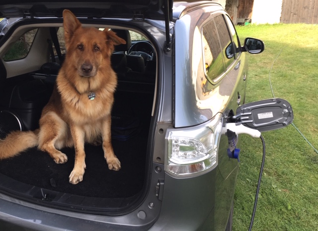

Pořídil jsem si takového elektrického mazlíka také. Zde jsou zkušenosti:
Spolehlivost: z osobní zkušenosti nevím, mám jen chvíli ale při pročítání Outlanderovského fóra mě zarazila jedna věc. Na všech ostatních značkových fórech (ford, VW, škoda, fiat, ...) se řeší většinou poruchy. Rozbitá spojka, tlumiče, lambda sonda...
Nikoli tak u Outlanderů. Tady se řeší BT připojení telefonu, nové pneu, měření kapacity baterky, ... . Prostě provozní záležitosti nikoli poruchy.
Spotřeba: Na 5 let staré baterie se v EV módu dá ujet 45km normální lehkou jízdou do 80kmh v lehce zvlněné krajině.
Na dálnici při 150kmh dojdou baterky po 25km. elektrická spotřeba je 15kWh/100km úsporné jízdy nebo 30kWh/100km po dálnici. Když dojdou baterky, na benzín jezdím za 5-6l ekonomické jízdy kdy nedivočím ale nejsem ani brzda dopravy.
Na dálnici při 120kmh bere 6-8l benzínu. při 150kmh klidně 12l. Tady už funguje fyzika a ta se neošidí.
Opotřebení baterek: Auto je osazeno 80ks LEV40, tedy 40Ah. na fóru kde jsou uživatelé od Austrálie po Grónsko jsem vypozoroval empirické opotřebení baterek zhruba 1Ah každých 60000km. Skoro všechna auta tohoto typu jsou z Holandska. Holanďané obecně nejezdí rychle ale tahají za auty svoje přívěsy což by se mělo na opotřebení projevit.
Moje auto: r.v.2014 Je jedno z mála co nemá kouli a netahalo karavan. vzhledem dlouhým, k platinově blond vlasům které jsou všude byla předchozí majitel dáma. Na autě je to poznat, po 5 letech a 180kkm jsou daleko méně patrné znaky opotřebení než stejně starých aut s polovičním nájezdem. v podstatě pár důlků na karoserii a ošoupaný kobereček řidiče. Blond vlasy mi způsobily nepříjemnou chvilku když je v autě objevila ta paní co se mnou bydlí.
Cena: Ceny v CZ se pohybují 14-16kE. Pokud si auto dovezete z NL, ušetříte cca 1-2kE ale při prodeji z NL se nedá nárokovat odpočet DPH. Čím starší auto, tím levnější, pokles ceny cca 5 let starého auta je zhruba 1kE ročně. Nájezd také snižuje cenu, zhruba 1Kč/km.
Nabíjení: auto má 2 nabíjecí zásuvky. Pomalou, Yazaki 2,5kW s konektrorem nabije baterku 12kWh za 4hodiny a rychlonabíjecí CHademo která nabije na 80% za hodinu. My co rozumíme baterkám víme že rychlonabíjení krátí život baterce takže používám pomalou nabíječku. 3kW Victron ji zvládá ale nesmí se v souběhu zapnout žádný jiný spotřebič.

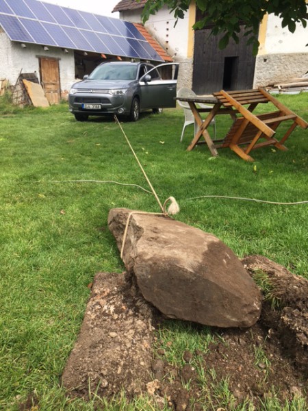

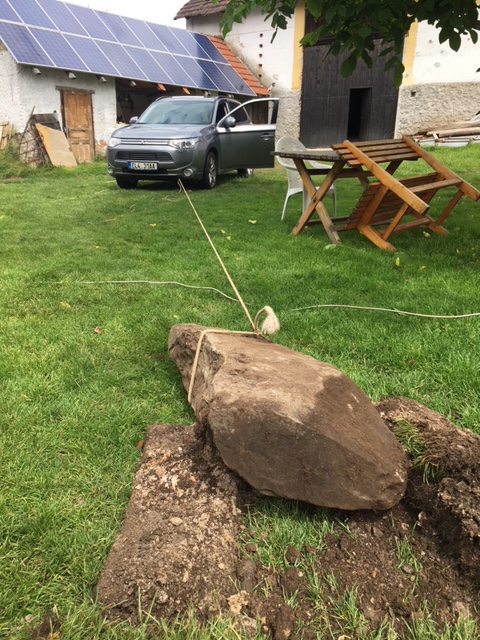

Ještě má jednu zajímavou vlastnost. Onehdy jsem potřeboval vytrhnout velký kámen z trávníku před domem. Normální čtyřkolka by ho vytáhla za řevu přetáčeného motoru, smradu z výfuku a spáleného spojkového obložení. Outlander to zvládl potichu, jen elektromotory a mosfety v řídící jednotce si tiše pobroukávaly.

Proto mám automat. Hlavně pro vyvážení dřeva z lesa. Žádná spálená spojka a přetáčený motor a LPG ani tak nesmrdí
