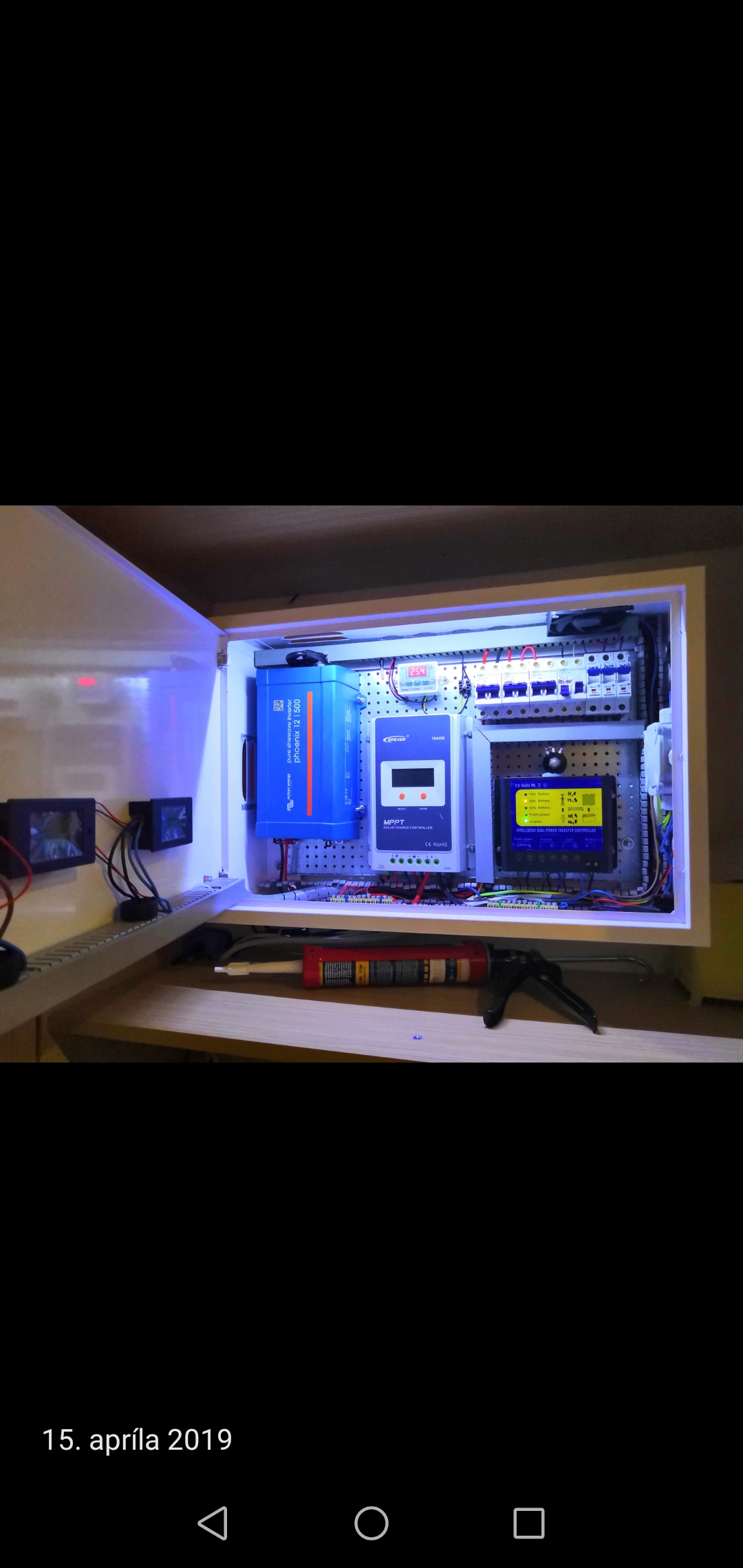

Ahojte teda novy menič Victron 500VA.
A robí mi takú haluz co mi pôvodný menič nerobil a to ze:
Mam konstanu záťaž z meniča napr. 48W a on neberie z 12V baterky konštantne 4A, ale skáče 0A, 2A, 5A, 11A a takto dookola....
Prečo je to tak?
Dik Miso
Prečo je to tak?
Dik Miso
Balkónovica - 250Wp poly, 1x NordStar Pure Lead 100Ah, Epever 30A, menič Victron 12/500VA

To jako že ti to dělá ten nový měnič Victron 12V/500VA při odběru 48W ??, to nějak blbě měříš, to určitě nelíta tak jak píšeš. Někde máš chybu ve svém hardware.Michael_jasom píše:Ahojte teda novy menič Victron 500VA.
Prečo je to tak?
Dik Miso
K 18.06.2026 19800kWh

Áno nový menič Victron 12/500VA... Mam to zapojene presne tak isto ako pri predchadzajucom cinskom meniči.... Skusim ho este napojit priamo na baterku (mimo regulator)... Nejdem mi to do hlavy...
- FRSO
- Příspěvky: 2473
- Reputace:163
Re: Kúpim menič 12v do 1000w čistý sinus
Však jsem říkal, že je chyba na tvé straně, ten měnič při startu lednice bere krátce i 100A !, měniče se zapojují zásadně vždy přímo na aku přes pojistku, u 500VA je to 80-100A. Jestli jsi četl ten proud z toho reglu, tak se nedivím těm nesmyslům. Už se to tu řešilo mnohokrát.Michael_jasom píše:Áno nový menič Victron 12/500VA... Mam to zapojene presne tak isto ako pri predchadzajucom cinskom meniči.... Skusim ho este napojit priamo na baterku (mimo regulator)... Nejdem mi to do hlavy...

Chladničku som este ani neskúšal rozbehnúť... Dnes alebo zajtra podla času... Toto skakanie robí by spustenom TV... (starý menič tk nerobil)... Pisal som aj predajcovi... Napisal mi ze to robi ako sa nabijaju a vybijaju kondenzátory.... Vraj je to ok... Tak neviem... Nevadi to aj baterke ked to tak pulzuje... Uz pri 40-60W na 11A....
- FRSO
- Příspěvky: 2473
- Reputace:163
A to co máš za TV ?, nějaký starý crt ?, Měnič 500VA dá při startu až 1000W, tak si s tím musí poradit, po naběhnutí to musí už fungovat v pohodě, ještě jedna zásadní otázka, jaký průřez mají ty vodiče od Aku k měniči a jak jsou dlouhé ?, na kolik A je ta pojistka ?Michael_jasom píše:Chladničku som este ani neskúšal rozbehnúť... Dnes alebo zajtra podla času... Toto skakanie robí by spustenom TV... (starý menič tk nerobil)... Pisal som aj predajcovi... Napisal mi ze to robi ako sa nabijaju a vybijaju kondenzátory.... Vraj je to ok... Tak neviem... Nevadi to aj baterke ked to tak pulzuje... Uz pri 40-60W na 11A....

FRSO - Telku mam LCD vykon okolo 70w. Ten prierez som si je istý, odmeriam aspoň približne šúblerov. Istič ram mám 63A. Ale opakujem toto iste zapojenie som mal pri meniči za 40eur z Číny a toto mi nerobil....

Z regulátoru to nemůže být zapojené, asi nemá regl s výstupem 100A, já jsem už avizoval výrobce, aby upravil tu tabulku pro průřezy, měly tam slabé vodiče a moc dlouhé, aby ten měnič fungoval na 100 %, tak se musí použít vodiče 16mm2 a délky do cca 90cm, nebo 10 mm2 ale kratší, mám to vylaborované a vyzkoušené, dlouhé a slabé vodiče hlásí přetížení a měnič nedá plný výkon, ty svorky jsou na 10 mm2, ale jde tak zasunout odizolovanou 16-ku při trochu trpělivosti, pojistku dát 100A , pak to funguje s lednicemi co jsem psal bez problému a měnič po většinu startů nehlásí přetížení.diablo007 píše:Jestli sem to pochopil a má ten měnič napojeny z regulátoru tak kolik by tam tak dostal 10mm?

A to ti jako fungovala i lednice ?, Co máš za lednici co chceš používat na ten měnič 500VA ?Michael_jasom píše:FRSO - Telku mam LCD vykon okolo 70w. Ten prierez som si je istý, odmeriam aspoň približne šúblerov. Istič ram mám 63A. Ale opakujem toto iste zapojenie som mal pri meniči za 40eur z Číny a toto mi nerobil....
Dle foto máš slabé vodiče, to by ti lednici nerozběhlo a přes regl už vůbec. Co máš za typ pojistky ?, Některé jsou poddimenzované a mají velký úbytek, jak máš nastaven měnič-vystupni napětí, atd? , zaplé to máš na I, nebo II ?

Čínsky menič samozrejme chladničku nerozbehol... Ale opakujem stále ked som mal cinsky menič za 40eur ten pri zaťaží 48w bral z baterky 12V cca konštantne 4A. Nový menič Victron 12/500VA za 200eur pri zaťaží 48w berie cyklicky cca 0A-4A-8A-13A potom zase 0A a potom to zase vystúpa na cca 13A a zase na 0A. Neviem prečo. Všetko je to isté co pri cinskom meniči...

Chladničku mam Bosh, este som neriešil tu chladničku. Budem musieť zrejme zväčšiť ten prierez a zapojiť mimo regulatora, ten je do 30A.... Menič ma nastavene vsetko tovarensky cize 230V a prepnuty ho mam do polohy I.

Zapojit měnič na výstup regulátoru je hovadina, vždy zásadně natvrdo na baterie přes odpovídající jištění a odpovídajícím průřezem. Ten výstup na regulátoru je tak na světla. Nesmíš zapomenout že je také ovládaný nějakou elektronikou přes vykonový mosfet. Může stačit nějaká proudová špička a elektronika zareaguje a to může působit měniči problém. Jednoduché čajně to možná nevadilo, ale sofistikovanějšímu měniči s různými ochranami už ano.

Prepoj to na baterku jak jsi říkal a když nepomůže res měnič takto to většina lidí tipuje na to že hapruje spíš výstup z regulatoru

Dnes som pripojil menič primo na baterku, zda sa mi, že už tak nepulzuje, neviem zmerať mam ampermeter len do 10A a tenké vodiče na ňom... Tiež som skúsil spustiť chladničku ale vyplo menič... Zrejme teda hrubsie vodiče aspoň 10mm...
