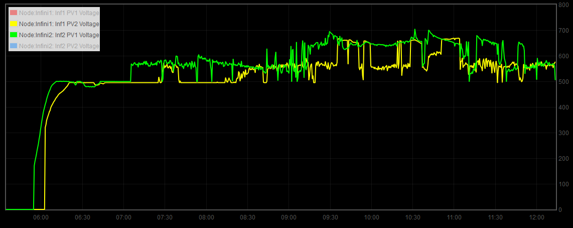

Tady máš graf ze dneška:kadlos píše:Plánuji zapojit dvě FVE pole (východ - západ) na vysokonapěťový regulátor. Je možno postupovat tak, že letos zapojím východní string z jednoho druhu panelů a příští rok doplním západní string, pokud neseženu stejné, jiným druhem panelů, . Jejich počet zvolím tak, aby součet jejich Vmpp byl v obou zapojeních stejný nebo hodně podobný. Stringy by následně byly zapojeny paralelně na vstup jednoho regulátoru, pravděpodobně Axperta.
- dva vysokonapěťové stringy
- jeden string východ
- druhý string západ
Ačkoliv počty i typy panelů jsou stejné, jak vidíš, tak kvůli osvětlení se napětí v MPP bodě liší až o 200V. Normálně mám každý string zvlášť, ale namontoval jsem si tam přepínač, kterým můžu východ+západ spojit a vše tak poslat jen do jednoho reglu. Funguje to úplně normálně. Pojistky má každý string vlastní. Paralelní spojení provádím až za přepěťovkama a DC pojistkama.
Takže to klidně paralelně spoj, do každé větve dej stejný počet panelů i článků a je to. Regl si v té kombinaci najde nový MPP bod někde vedle. Ráno bude většinu výkonu dodávat východ, večer západ.
Jediný problém může nastat v létě, kdy bude slunce v pravé poledne pražit do východního i západního pole zároveň. Ideálně bys tam měl dát takový regl, který snese celý kombinovaný výkon. Ale prý takovou situaci přežijí i slabší regly, v nejhorším případě nahlásí proudové přetížení a odpojí se od panelů. Já to v létě spojené neměl, tak nemůžu zatím poreferovat. V zimě to ale chodí normálně, dokonce ikdyž máš západ pod sněhem a do východu praží ranní slunce.
Napětí v MPP bode, východ / západ: PS: Při prvním spojení jsem tam měl MC4 diody, ale pak jsem je vyhodil a jede to i bez nich.
