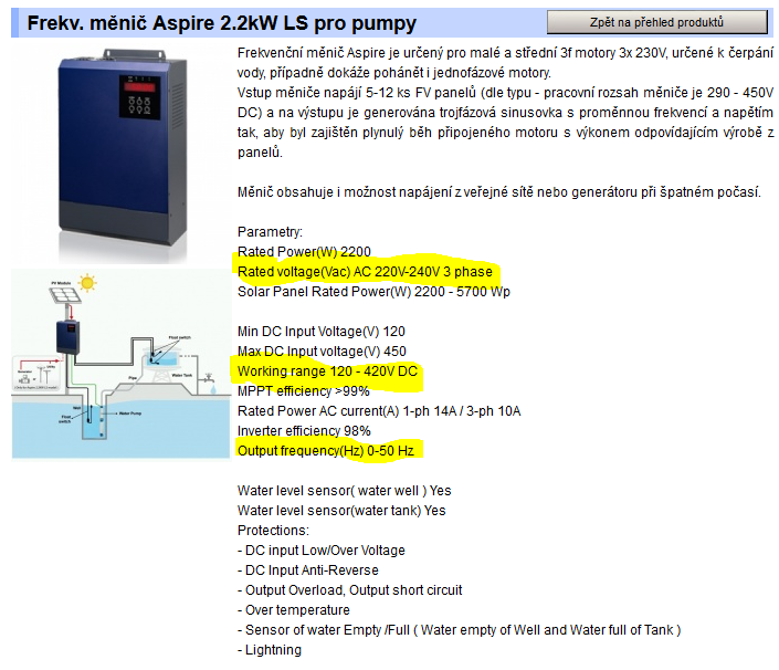

Ahoj rimi,
čerpání vody pro dobytek se většinou řeší jako "solární frekvenční měnič", nikoliv jako skutečná FVE. Výhodou je, že takový systém nepotřebuje žádné baterie ani další bižuterii. Prostě jen připojíš panely a frekvenční měnič točí čerpadlem přesně podle solárního výkonu, který je aktuálně dostupný. Leze z toho 230V, ale frekvence (a tedy i výkon) se mění podle intenzity osvitu. Nahoře se pak voda shromažďuje v nádrži hladinovým spínačem, aby čerpadlo nejelo zbytečně pokud už je vodní nádrž plná.
Najít se toho dá více, pro inspiraci mrkni na toto:
http://ostrovni-elektrarny.cz/index.php ... -pro-pumpy

Dekuju, je to prima.youda píše:Ahoj rimi, čerpání vody pro dobytek se většinou řeší jako "solární frekvenční měnič", nikoliv jako skutečná FVE.

Tak dnes jsem volal p. Kolarikovi, dle manualu menic pro spravnou funkci potrebuje 11 panelu a neni jistota plneho vykonu, motor je na 3x400V.
Motor je zapojeny do hvezdy a pro 3x230V se musi prepojit do trojuhelnika, ale je hermeticky uzavren (prepojeni h>t je vlastni zkusenost pri migraci 3f cirkularky na 1f pomoci frekvencniho menice, kdy sem nemohl prijit na to, proc je slaba jak moucha).
Priblizny rozpocet obou variant:
___________________________________________________
11x "jinko" 26 950,-
3f menic 9 900,-
+ GSM zpetna vazba (UniBox - GSM MB 95 MINI-N) 1 700,-
38 500,-
Mini varianta (sepne az pri urcitem napeti):
6x "jinko" 14 700,-
Victron Phoenix 12V 375VA 3 300,-
Epsolar 3210N MPPT 30A 12V/24V 2 550,-
cerpadlo malyš 2 370,-
Baterku 300Ah budu pocitat, ze ma.
24 620,-
