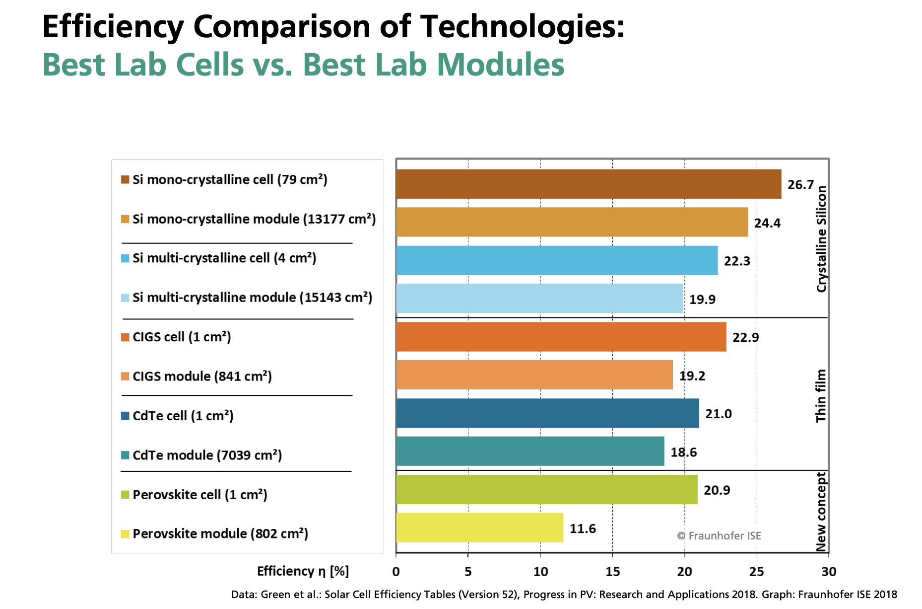

Pokud vím, tak aktuálně nejúčinnějsí panel v prodeji je Sunpower SPR-X22-360, účinnost panelu 22.2%
Pro přehled, tady máš nejlepší panely v laborce z roku 2018:
Údaje z laboratoří v novinách beru vždy s rezervou, protože často to jsou miniaturní články, nestabilní (vydrží fungovat jen krátkou dobu atd). Prostě cesta do výroby je vždy složitější, musí se ta technologie otestovat v praxi (způsob výroby, degradace, odolnost proti vlhkosti... ).
Navíc rekordní výsledky z laborek se typicky udávají jako efektivita článku, kdežto při nákupu tě zajímá efektivita panelu a to je samozřejmě vždy nižší číslo. Pro nás v ČR může být problém, že i když bude mít nejnovější článek z laborky vyšší účinnost, může to fungovat jen při přímém slunečním svitu - v ČR je ale důležité i jak článek dokáže využít slabé nebo rozptýlené světlo.
Co je celkově podstatné je, že velmi klesly náklady na výrobu polykristalických panelů. V roce 2018 výrazně zlevnily monokrystalické panely.
Další razatní zvýšení účinnosti by vyžadovalo nějakou menší revoluci, jiný princip článku, který bude zároveň použitelný pro masovou výrobu.

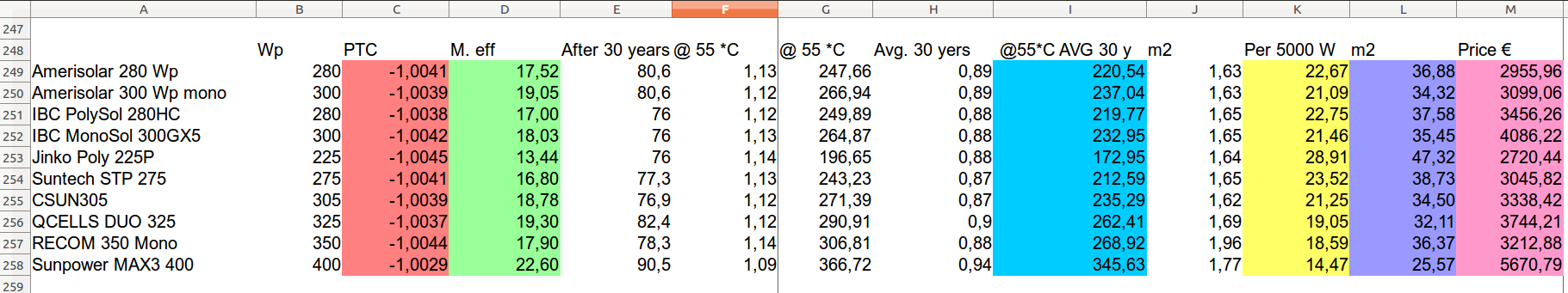

Tu som urobil tabuľku pre porovnanie panelov bežne dostupných u nás.
1. stĺpec C je teplotný koef. výkonu
2. stĺpec D je účinnosť panelu
3. spľpec E je garancia výkonu po 30-tich rokoch
4. spĺpec G je výkon pri 55 *C a 1000 W.m-2 úplne nového panelu
5. stĺpec I je priem. výkon pri 55 *C počas 30 r.
6. stĺpec J je plocha panelu + rám
7. stĺpec K je počet panelov potrebných na 5000 W priem. výkonu pri 55 *C, 1000 W.m-2 za 30 r.
8. stĺpec L je plocha panelov bez upínacích prvkov
9. stĺpec M je aktuálna cena za panely v ešope.
