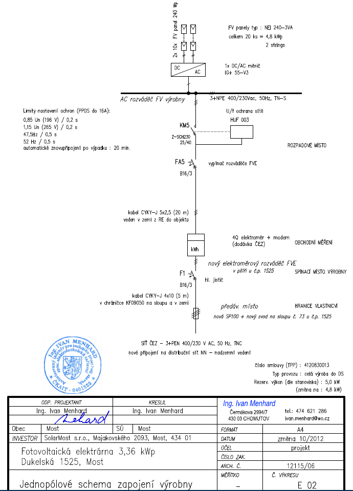

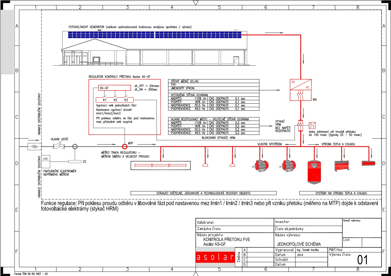

o.t.: Vítej v klubu lidí kteří nevěří nikomu nic. Teď řeším problém s distributorem. Při podávání žádosti chtěli jednopólové schéma. Bez něho ani ránu - žádost obratem odmítnou. Pošleš novou včetně jednopólového schématu. Potom Ti pošlou smlouvu, Ty ji podepíšeš, dostaneš ji z5 podepsanou od nich. Postavíš. Oni po roce od toho kdy jejich člověk o5 zaplomboval elektroměr zašlou výhružku že jsi jim nedodal revizi atd..... Tak jim to zašleš. Obratem Ti dají vědět že jednopólové schéma je špatně a že máš dodat nové a ještě že Ti tam chybí blablabla. Fakt si prosazují ty svý čezácký montovače. Nas.at a odpojit se. Co nejdřív.

Budu to taky řešit. Co si pod pojem jednopólové schéma mám představit?

vím co je jednopólové schéma. Ale nevím jak si ho představuje distributor.
Něco jako vzor jednopólového schématu pro mikrozdroj sem nenašel.

Jednopólové schéma si distributor představuje třeba takto:

Na konci PPDS přílohy č. 4 jsou vzory JPS.

Díky. toto jsem nějak nedohledal. zřejmě špatný dotaz na googla.
Budu muset sehnat nějakého projektanta kterému se do toho bude chtít.
