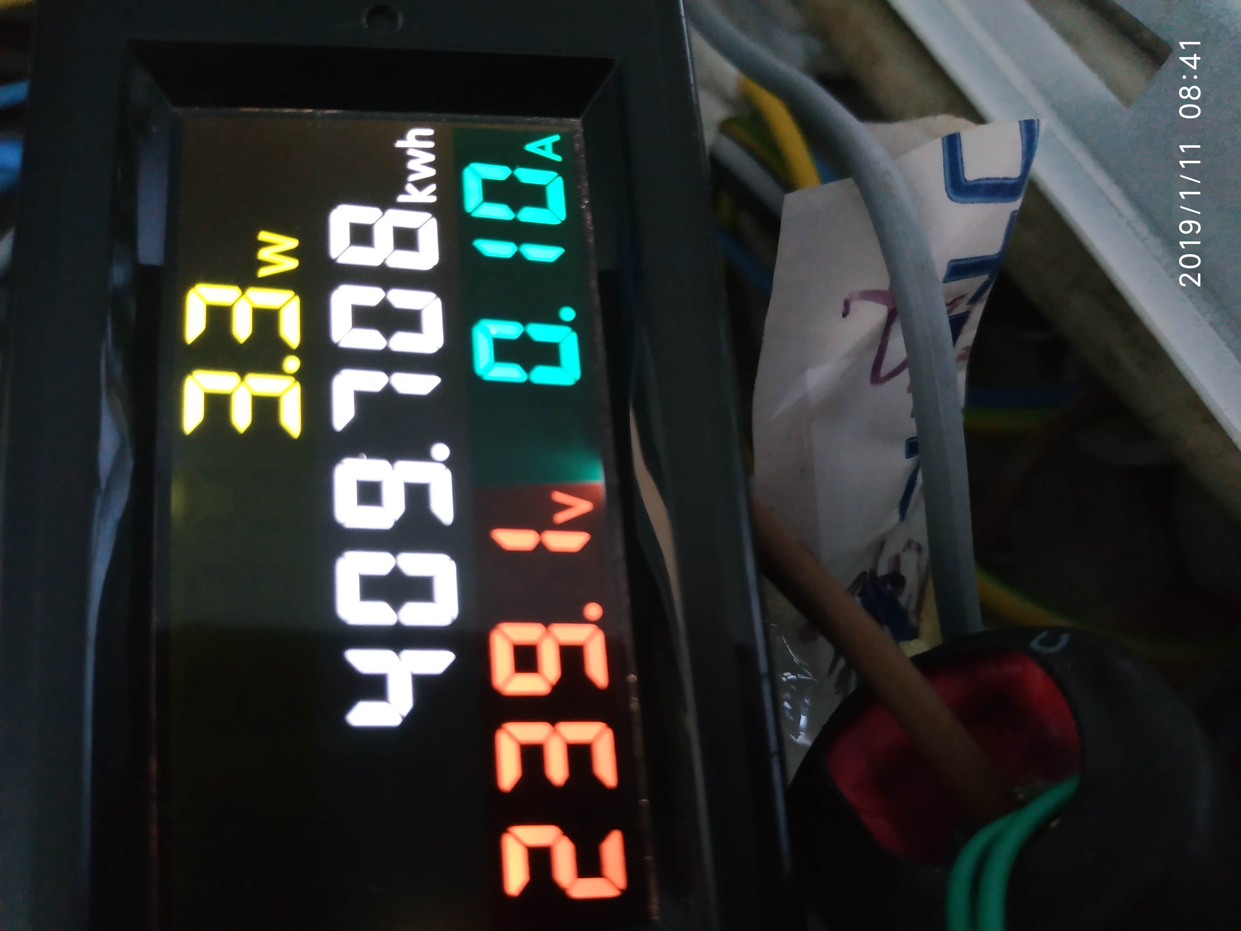

Ja mám na 2kusech v paralelu =>PIP4048MST(Axpert) v režimu zálohy 0,1A viz. foto Ps.: Prackov: vypnout a zapnout je dobré na opravu chyby u CNC, ale nejsem si jistej jestli u Axperta
Pokud se ti poškodí u CNC něco mechanického, nikdy nepomůže ani u CNC vyp./zap.
