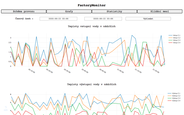

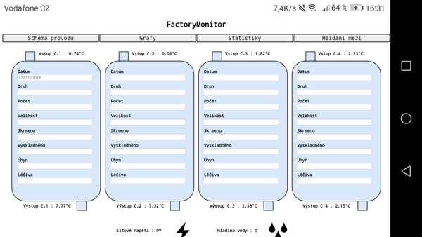

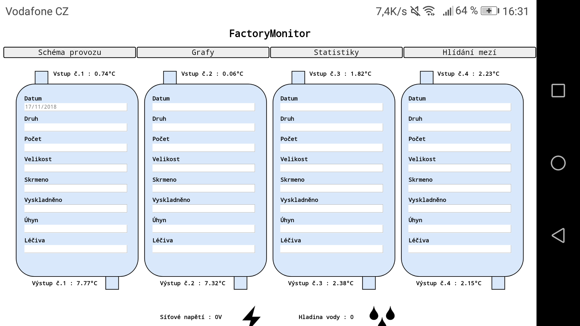

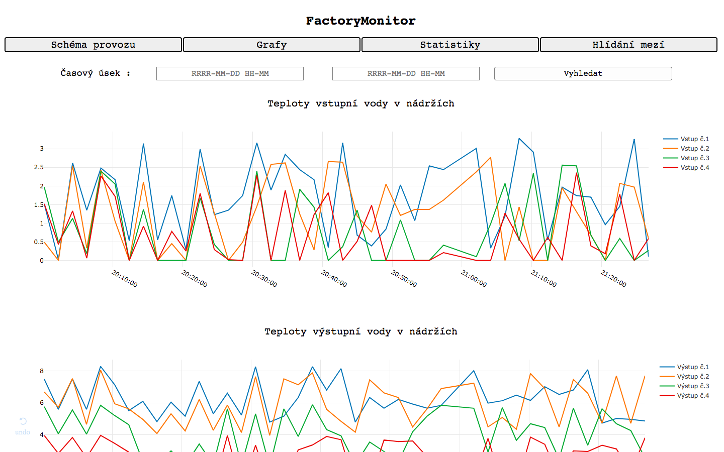

Co se týká screenu, přikládám obrázky současného a opravdu velice jednoduchého prototypu. Do budoucna bychom na této oblasti chtěli rozhodně zapracovat. Berte je prosím pouze jako drobnou ilustraci. Schéma provozu pochází z intenzivního chovu ryb, kde monitorujeme kyslík a teplotu ve vodě. V případě nebezpečných hodnot odesíláme SMS. Podle historických údajů je upravována krmná dávka. Prostřednictvím textových polí si zaměstnanci vyměňují informace o stavu jednotlivých nádrží a majitel má nad provozem vzdálený dohled.

Zatím existuje pouze prototyp webové stránky, který je na screenech obrazovky v odpovědi výše. Tato stránka neposkytuje funkcionalitu, kterou jsem popisoval v úvodním příspěvku. Nechceme se pouštět do časově náročného vývoje, když si nejsme jisti uplatněním produktu na trhumobilik píše:Hmm, nevidím tu webovú stránku.
