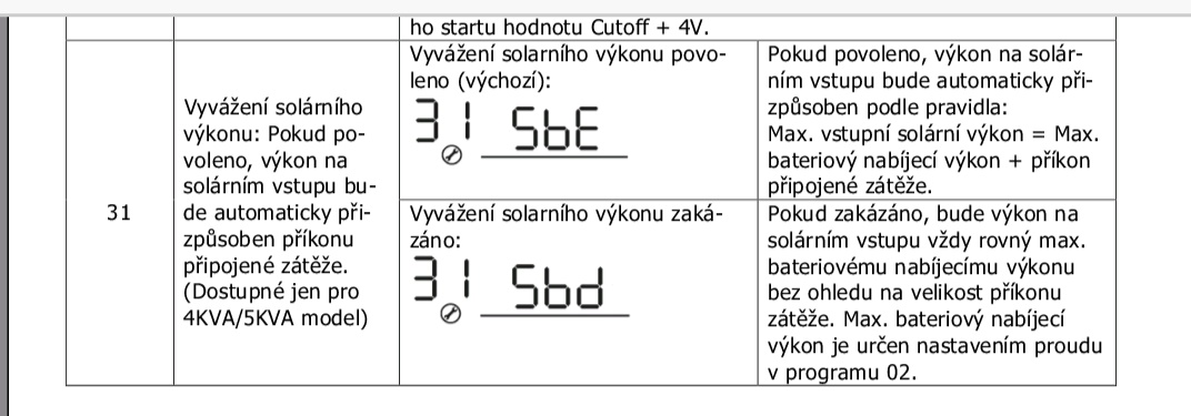

20A je v pohode, a jak nastavenou prioritu vyuziti energie ze solaru???? Tusim by tam mela byt polozka na vyrovnani baterie a zbytek pokryt spotrebu 230V menice.
Dohledam kod,pod kterym hledat.

Sorry, ale u tveho polozka 31 jiz neni!!! Takze nic.
To co pise Marko250 je nejvetsi pravdepodobnost, ale divny je, ze pokud neni nadbytek energie tak to jede!!!
