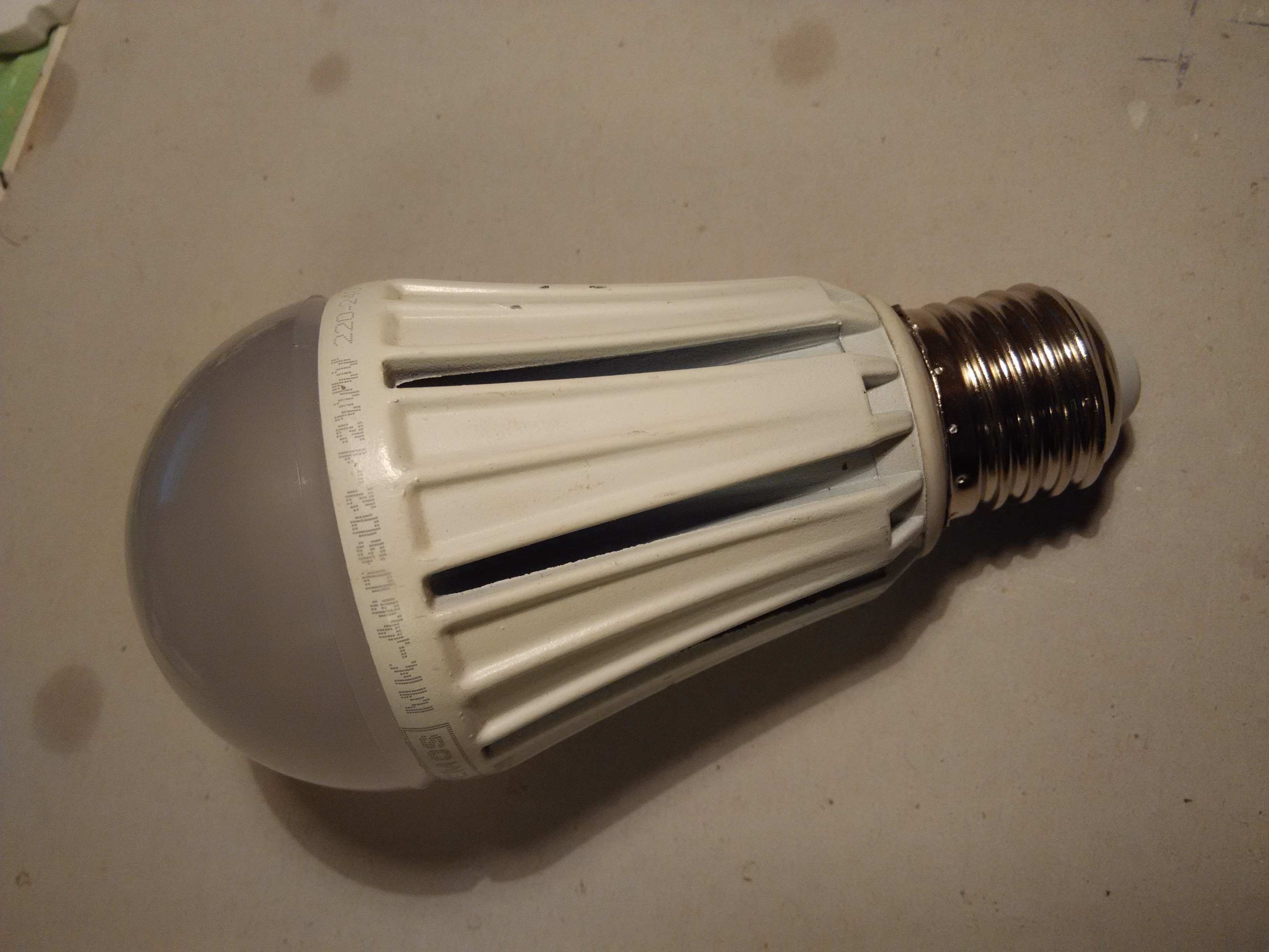

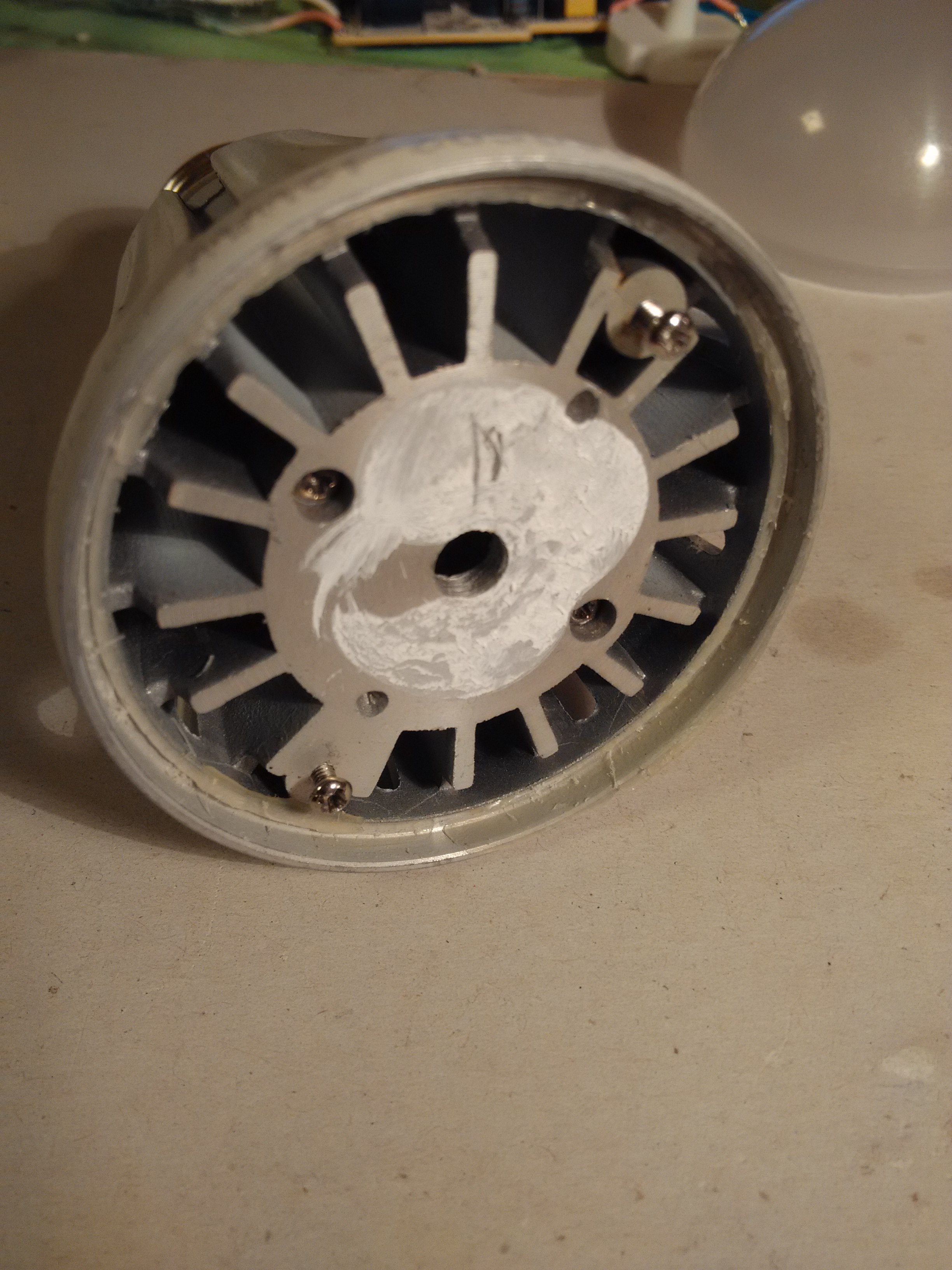

Dnes jsem v Globusu v elektroodpadu vyhrábl pěkný kousek. s festovním chladičem s hliníku Driver v háji a všechny čipy 5730 , celkem 13ks , také.
Na Ali se dá koupit tento modul https://www.aliexpress.com/item/1pcs-ac ... 264128c257
jehož 10W verze průměrem 56mm přesně sedí do této žárovky.
Cena 1,55 dolaru. Koupím rovnou 2ks a mám téměř nesmrtelnou LED žárovku, na rozdíl od různých plastových provedení.
Až odejde tak prostě vyměním destičku a svítím dál.
