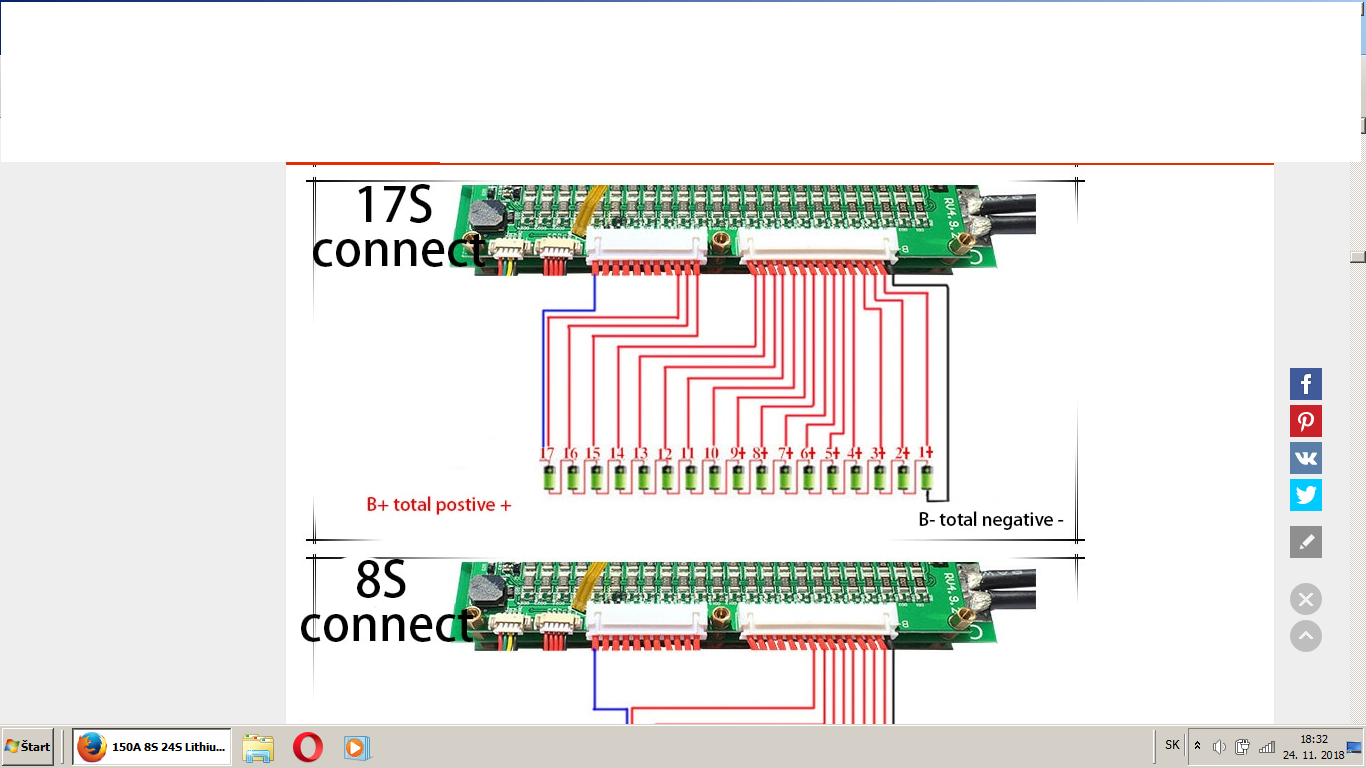

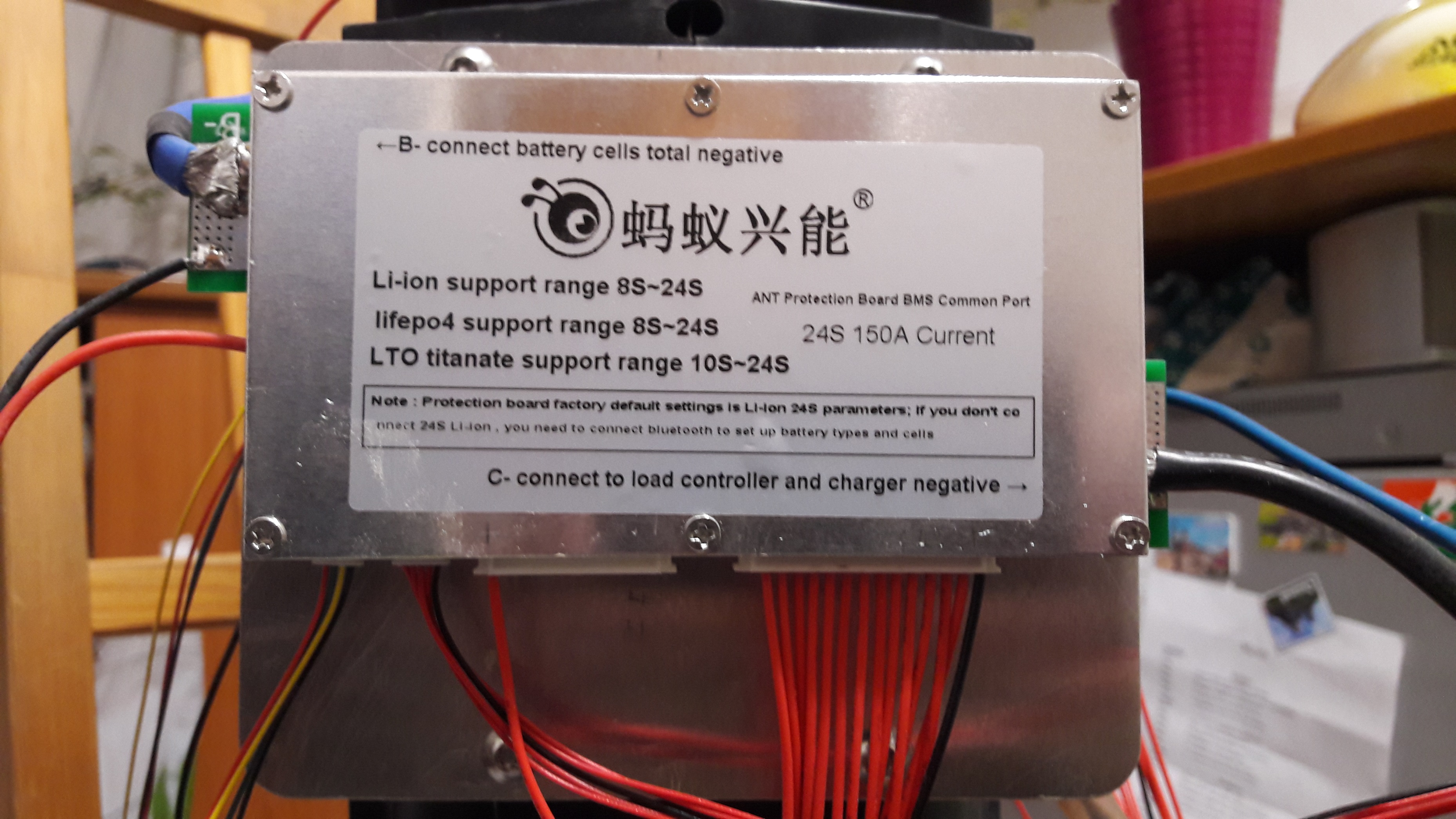

mám tu taký čudný problém s týmto typem BMS jako je aj v názve uvedené.
mám ho zapojený na 14 člankovú Lion baterku 40Ah najprv som sa hodne dlho pasoval aby som to nejako nastavil cez telefon....horko ťažko som dostal jeden jediný krát BMS-ko do stavu aby to začalo aj nabíjať...ach no...
Otázka teda je,prečo na jednom jedinom článku,konkrétne na poslednej 14-tej mi ukazuje kadejaké časovo hocijako kolísavé napetie od cca 2,18V do cca 3,15V a tento rozdiel mi samozrejme k bezpečnej funkčnosti nedostačuje ani náhodou
skúšal som aj dalšie také isté BMS-ko pripojiť,a chová sa to presne tak isto.
zmeral som napetia aj priamo na pine kde toto napetia (cca 3,5V) sa aj reálne nachádza,takže chyba musí byť niekde inde.
Snád niekto bude vedieť poradiť v čom je problém

foto zapojenia ?Lui píše:Zdravím všetkých solar aj nesolar majstrov

Re: BMS 8-24S 150A
takto:

počítam a počítam stále mi vychádza zapojených len 13S a B+ total positiveLui píše:takto:
skús ešte raz
Re: BMS 8-24S 150A
jasně, ten poslední článek musí být spojenej s + packu, to tam chybí... Ještě detail, ten černej je lepší zapojit přímo na aku, na drátu bude nějakej úbytek napětí, co to zkreslí...

tak takúto banálnu chybu spraviť
toto sa mi nechce veriť
problém vyriešený veeelmi pekne dakujem

jj,mám to tak,pekne s okom priamo na baterke ,dakujem za upozorneniekodl69 píše:jasně, ten poslední článek musí být spojenej s + packu, to tam chybí... Ještě detail, ten černej je lepší zapojit přímo na aku, na drátu bude nějakej úbytek napětí, co to zkreslí...
