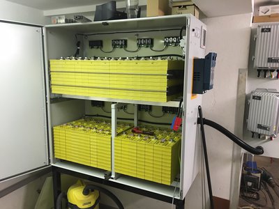

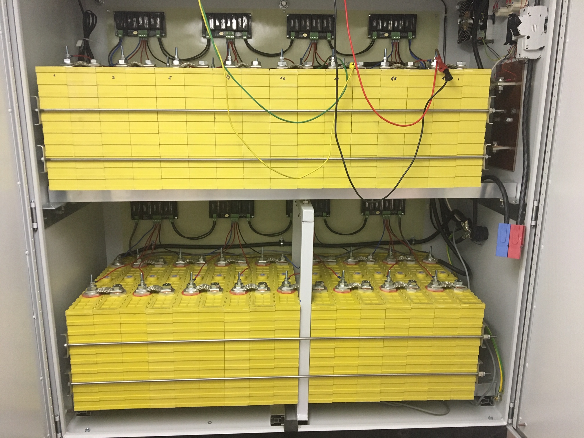

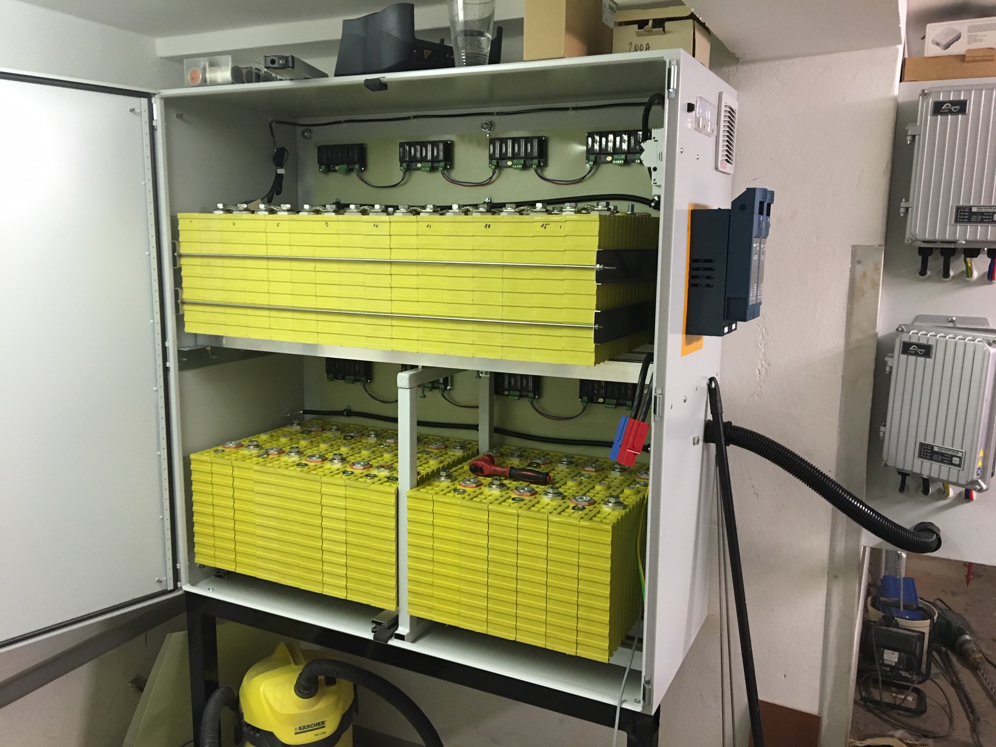

S tím rackem je to zajímavá úvaha. Škoda je to, že nikde v okolí rozvaděče nedokážu najít místo 60x60cm do výšky 2m. Baterky mám složená cca po 160Ah a ještě na poloviny, tj 8s a 8s v každé polici, takže manipulace je celkem v pohodě, akorát když chci vytáhnout ty z vyšších pater, tak improvizuju s podkládáním desky, na kterou baterky přetáhnu, aby to bylo v jedné rovině. To bych ještě měl vylepšit, předělání na šuplíkovej systém by nebyl takovej problém. http://www.kovani-mkupr.cz/oddeleni/368 ... -do-90-kg/
Já jsem zvolil cestu nevodivýho okolí baterek, nejlepší materiál mi vyšlo dřevo a to mám natřený jakousi hmotou retardující hoření, testovací kousek v krbu neshořel za celý půldne, jenom ohořel po povrchu... Akorát si nevzpomenu, jestli to byl flamgard nebo flamizol, ale asi je to dost podobný.

já to mám takto:
(fotka z výroby)
(fotka z výroby)
kdo si hraje nezlobí
