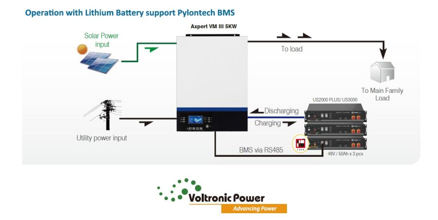

Re: Axpert VM III
Když se podívám na tento obrázek:
tam mi přijde, že to v paralelu k DS není. A má to AC vstup z DS a AC výstup do zátěže.
Re: Axpert VM III
pokud vím, tak king a pravděpodobně i VM III mají DC meziobvod, nebo rychlý přepnutí, takže tím je to jasně daný, že se nic nedostane zpátky.
