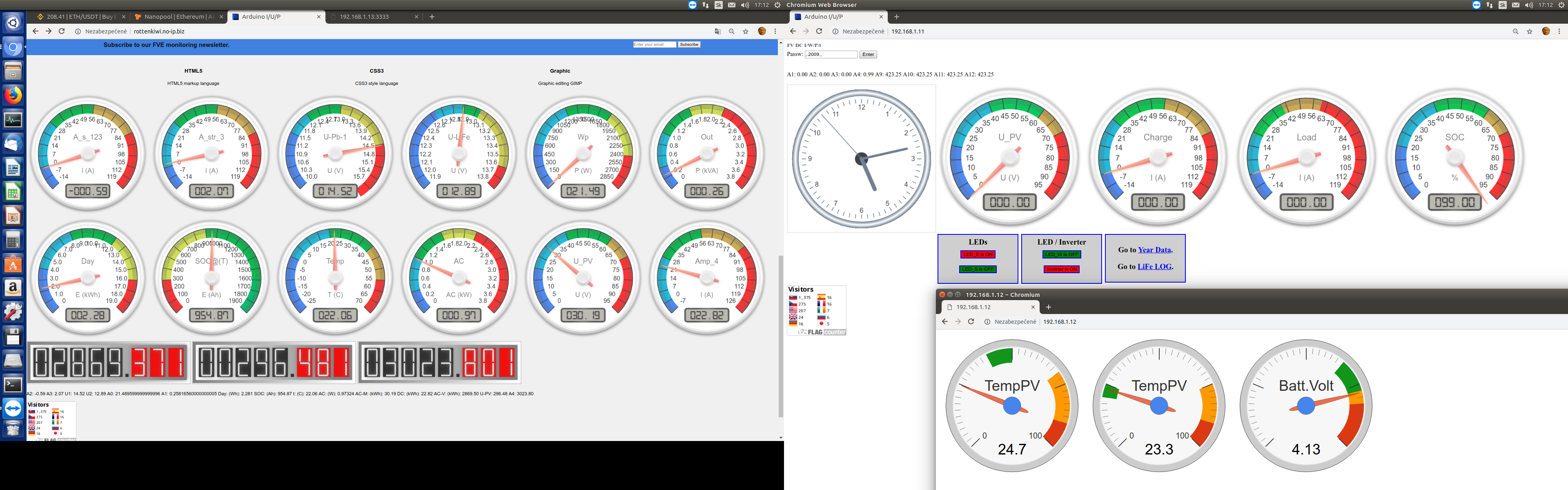

Já mám niečo takéto:
Je to založené na kóde v Arduine + HTML + AJAX.
Sú na tom pripojené deliče napatia, AMPLOC-ky na prúd a Dallas 18D20S na teplotu.
Dokopy Arduino Mega + Eth. Shield na logging hodnot na SD kartu x 2, lebo je tam
ja logging LIFE článkov, súčasnú to aj podľa priorít zapína prebytky.
Je tam aj Wemos D1 na tie čidlá teploty cez WiFi.
Je to však systém, ktorý vyhovuje hlavne mne a mne robí radosť sa v tom vŕtať
a stále to zlepšovať.

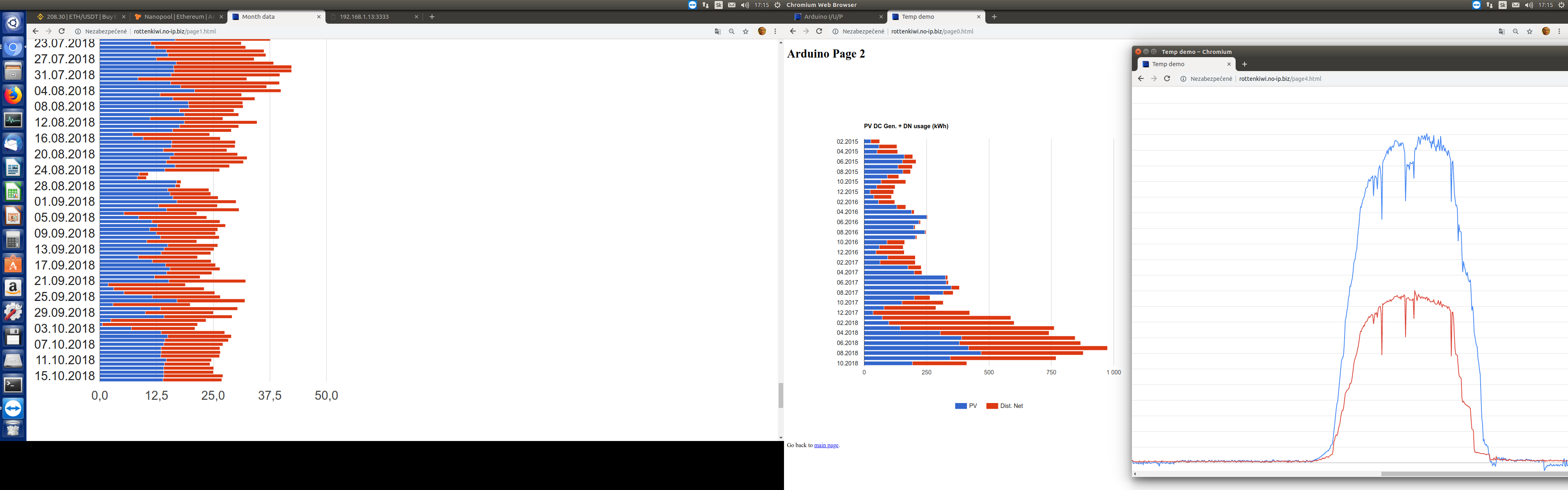

Dáta loguje Arduino do poľa a potom to zapisuje do 5-tich súborov na SD karte.
Niektoré dáta sa zapisujú do EEPROM, takže ani po resete Arduina sa nestratia.
Samozrejme sa dá vyčítať súbor s SD-karty, resp. dajú sa dáta vyčítať v reálnom
čase, napr. každých 100 ms a uložiť ich niekde resp. urobiť si LAMP alebo WAMP server.
