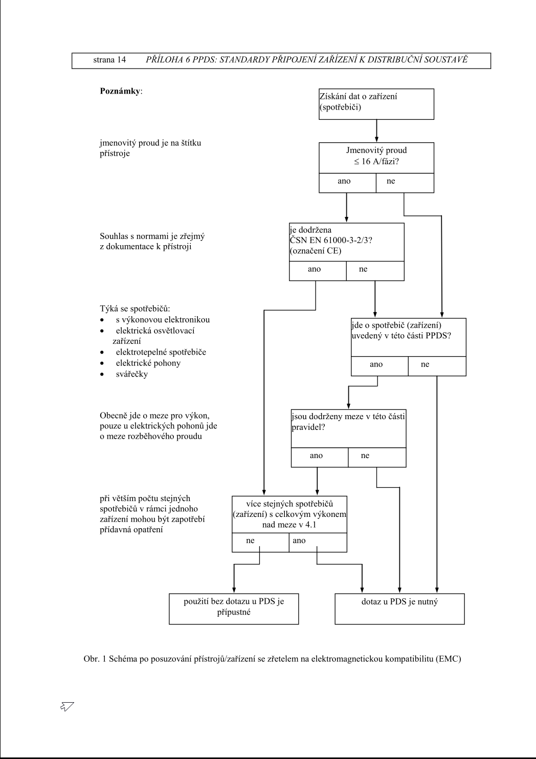

To je právě omyl, v PPDS je termín výrobna s akumulací a to jsou přesně ta zařízení který přepínač sítí mívá. V PPDS je ale psáno, že:vata píše:To je hezký příklad. V extrémním případě je onou vzdáleností obou sítí vzdálenost daná konktakty přepínače sítí
U výroben a odběrných elektrických zařízení s akumulací elektrické energie, popřípadě samostatně
připojených elektrických akumulačních zařízení se při dodávce do DS posuzují zpětné vlivy podle části 10 a 11, při
odběru z DS podle Přílohy 6 PPDS a podle PNE 33 3430-0 [8].
Co to tedy znamená. Někdo má baterii a Victrona Multiplus nebo jiná zažízení co prostě přepíná bez dodávky do DS a při přepnutí z takového zařízení která se chová jako UPS prostě leze čistá DS nebo čistě el. energie z aku, tudíž pro toto zařízení platí pouze odběr a příloha 6 PPDS a PNE 33 3430-0. A přílohou 6 je diagram: A výsledkem je: Použití bez dotazu u PDS je přípustné

Victron Multiplus nemá přepínač sítí a pracuje paralelně se sítí, pokud není odpojena.
Dodává do sítě zkratový proud a tedy zvyšuje nároky na zkratovou odolnost sítě, tak jako všechny zdroje pracující paralelně se sítí i když zrovna do sítě "nedodávají" ale jsou připojeny.
