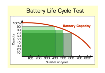

"Máte o tom někdo nějaký bližší info jak rychle klesá kapacita z 80% někam k 50% ?"
Ak sa taká závislosť niekde nájde, treba pre objektivitu poznať vybíjací prúd. Mal by byť stále rovnaké % vo vzťahu k reálnej kapacite, nie k nominálnej. S tým som sa ale v živote nestretol. Takže presne na otázku odpovedať neviem.

Tá krivka vyzerá nejako takto, len nejde od 100 % ale od 90 % potom po cca. 100 cykloch
je u deep-cycle Pb na 100 % a potom ide dole.

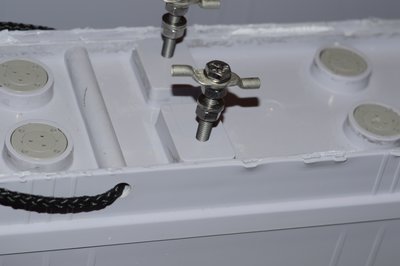

Návod na to, ako vyviesť napätie článku z bloku je jednoduchý - trafiť sa do terminálu vrtákom, vlisovať tam olovený špunt, ktorý trčí cez veko von a utesniť. Pridám foto, ako sa to dá nerezovou skrutkou, vo fáze pokusu. Nápadov by mohlo byť viac, aj lepších.

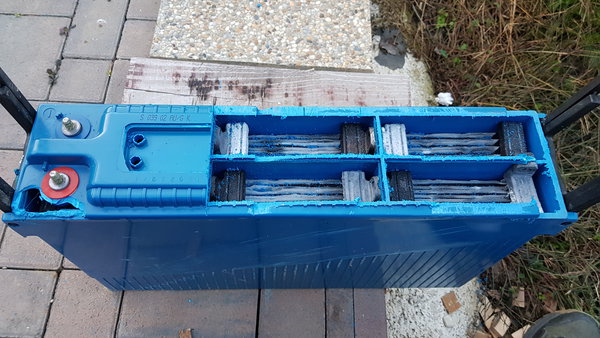

Pokial by som dal dolu "dekel" z gelovej baterie 12V, aby som sa dostal k vyvodom jednotlivych clankov, vadi to baterii ked ju necham bez dekla? Alebo musi byt dekel dany nazad a dokonale utesneny? Urcite ju nebudem otacat dolu hlavou ani nic podobne

Mam jednu vadnu bateriu, tam by som si odmeral, kde su presne prepojky medzi clankami a do tych dobrych by som sa navrtal s nejakou skrutkou. Kde sa daju zohnat lacne balancery na 2V? Hybe sa to okolo 20E na Aliexprese..dost ked mam balancovat 72 clankov..(12ks 12V baterii)jahodovák píše:Baterii to určitě nevadí ale je jisté,že se bude z gelu odpařovat více voda a pokud nebude doplněna zpět,pravděpodobně dojde k degradaci...

Tak som v pivnici odpilil dekel baterie FIAMM 12UMTB160, aby som sa dostal k clankom, ale zavanul ma elektrolytovy smrad, takze som cely dom musel den vetrat aby sa tam dalo dychat, mam dojem ,ze tento experiment sa mi nepodaril a radsej v nom nepokracujem. Existuje nejaky iny sposob, ako akotak dorovnat stav jednotlivych clankov? Napr malym prudom uplne vybit aku a potom malym prudom zase nabit..ci je to blbost?

Když už jsi ji možná zničil tak to aspoň nafoť a popiš ať jiní mohou plánovat jak se zničení vyhnout .... prostě jak to vevnitř vypadá .....

Takto to vyzera..

a vsadim se ,že ta baterka nechcípla na nic jiného než,že neustálým nabíjením prostě uschla

tiez by ma zaujimalo ako boli zapojene,nabijane a vybijane...
