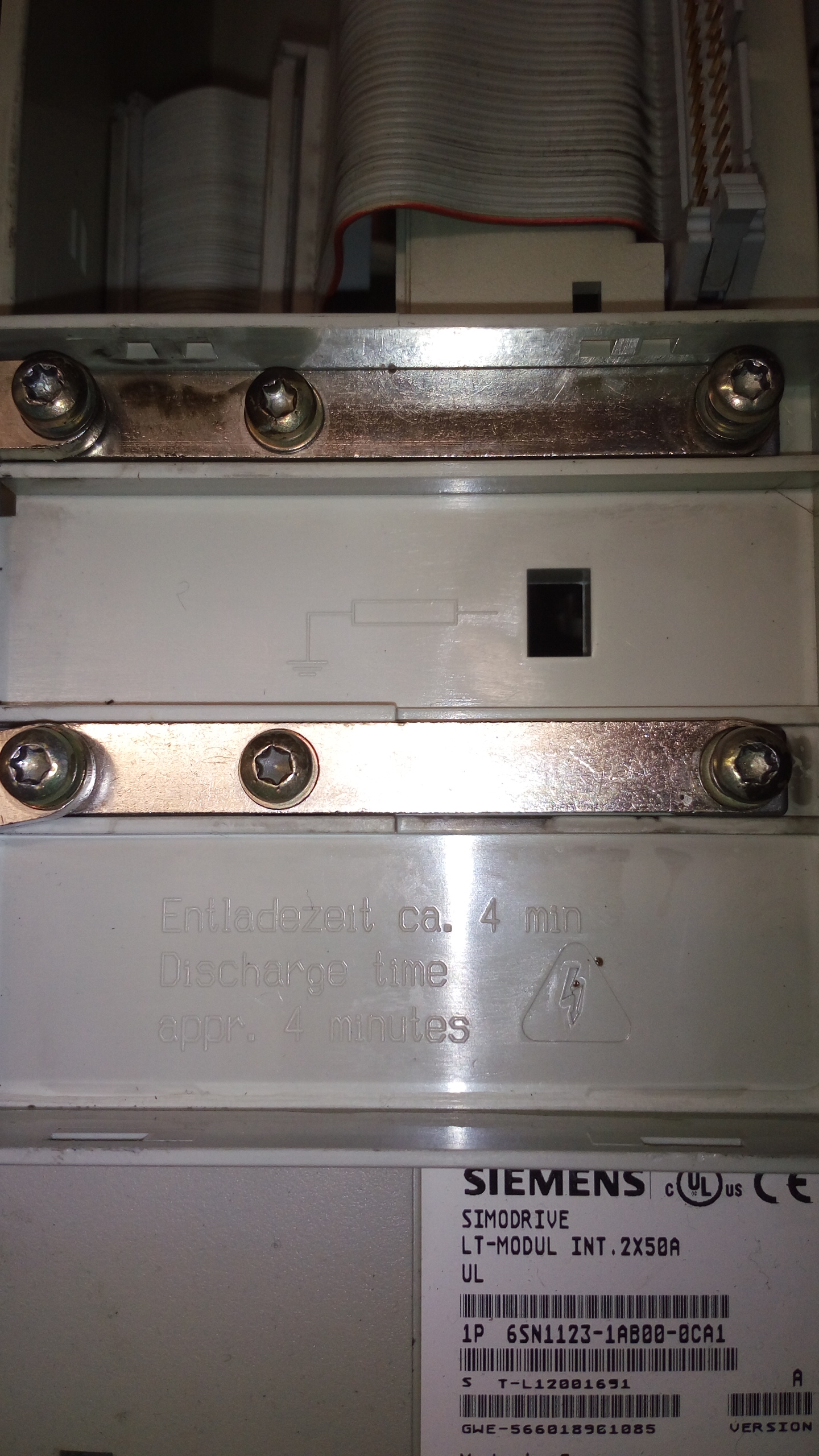

Přesně jak to popisujete je vyuzito u CNC stroju
, jak zapojeni na vice kontaktu a rozbití oblouku a dodatecny kondenzator s vybijecim odporem (vybiji v radech 4minut).

Omlouvám se, ale odpor je hrozen vůči zemi na vybití.
Zítra přihodím foto, jeli potřeba

Takto je to schematicky na obalu, aby bylo videt ze nekecam.
Ps.: jde o 600V DC
Ps.: jde o 600V DC
