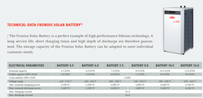

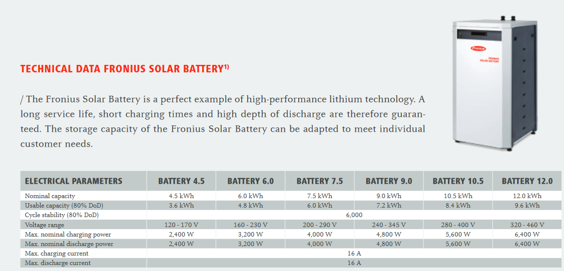

To sice zní rozumně, ale CNC asi nejede typicky na baterky. Stejnou logikou by se dalo říct, že ideální napětí úložiště FVE bude 3kV SS,protože na to u nás jezdí některé lokomotivy
Baterie s napětím okolo 400V kromě Tesly používá ještě LG Chem a Fronius: Také některé další měniče umí pracovat s vysokým napětím AKU, přičemž třeba ani nemají speciální svorky pro baterii, ale AKU se připojuje na jeden z MPPT vstupů, podobně jako se připojují panely. Rozdíl je, že takový měnič umí do MPPT vstupu energii také posílat, aby AKU nabil.
Ta hlavní myšlenka ale je, že 12V a 24V systémy vznikly historicky, neboť jako první se PV moduly montovaly na jachty a karavany, kde to prostě bylo systémové napětí. Pro domácí použití fakt nedává smysl se tohoto napětí držet.
Pokud bych například dnes stavěl FV systém, který by měl napájet farmu nebo nějakou výrobu, tak zvolím high-voltage akumulátor. Do baráku bych opět zvolil 48V AKU.
