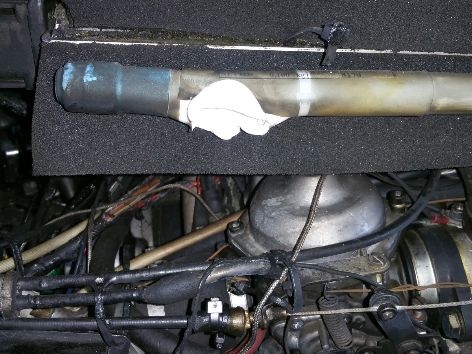

K tomu hašení v případě nepřítomnosti - je jedna možnost.
http://www.samohas.cz/cz/e-shop
Vyzkoušeno na ultraligtu

Janma, na tom eshopu je těch produktů více, kterou sestavu jsi měl konkrétně vyzkoušenou v tom ultraligtu?

Vyzkoušel kamarád ve virníku.
Za letu, praskla přetlakovát hadice od karburatoru.
