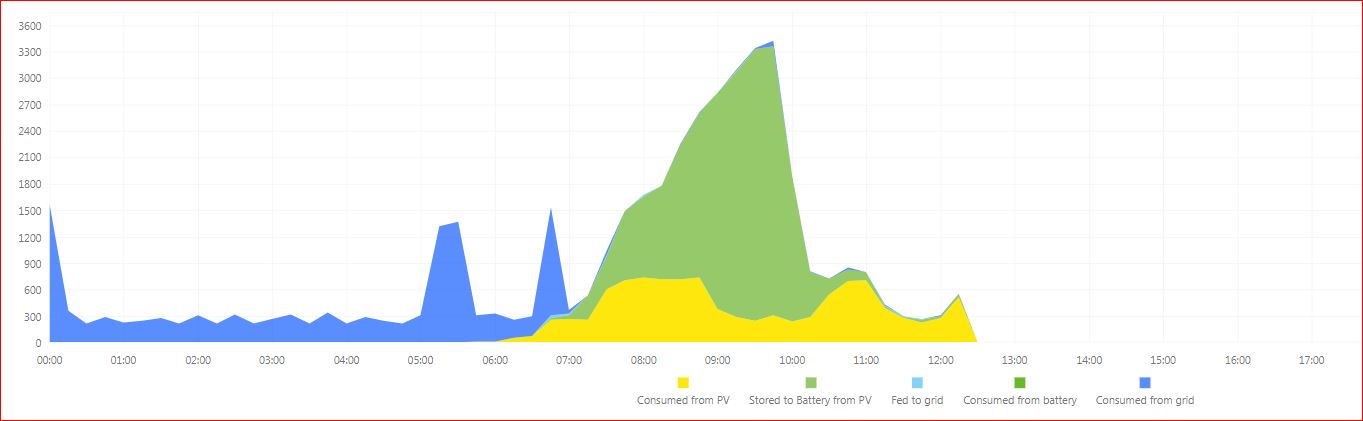

Právě chci nahřívat bojler když nesvítí. Baterie je nabitá na 100% už dopoledne (viz příloha z dnešního dne).
Myslel jsem, že bych mohl vložit nějaké spínací hodiny na kabel vedoucí k bojleru, aby se bojler spínal např. mezi 10 a 16 hodinou.
děkuji
Milan
děkuji
Milan
