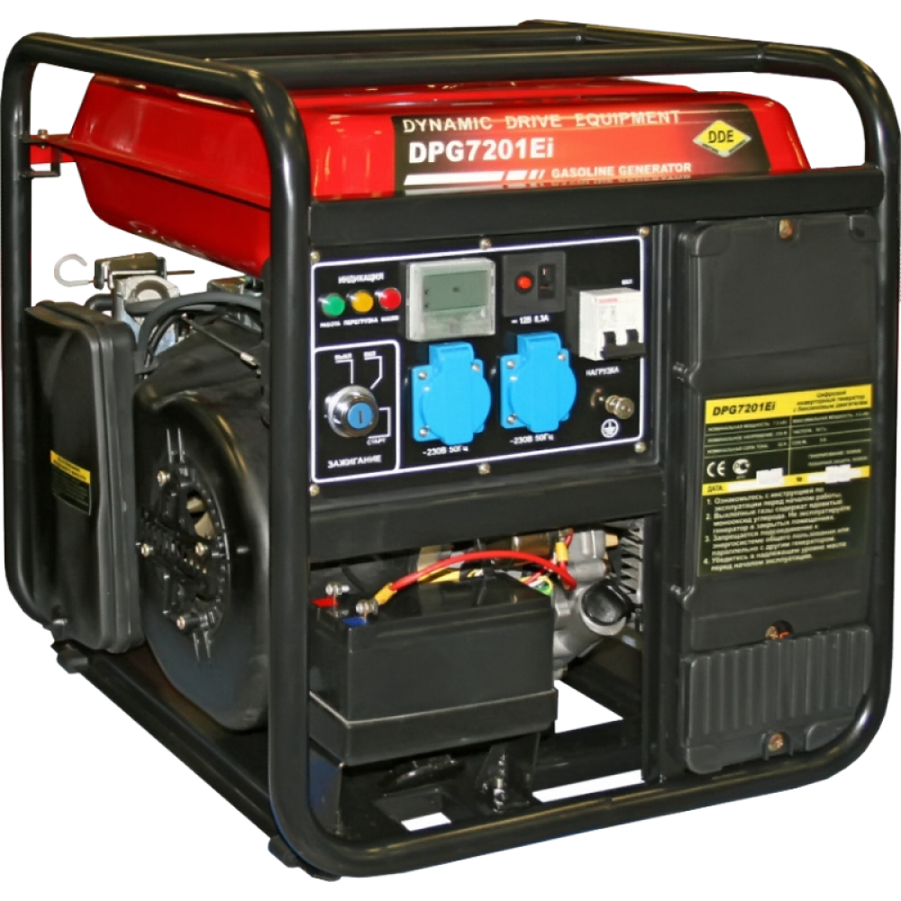

- Reputace:961
Re: vyber centraly, idealne LPG z vyroby
Už jsem ji nestartoval aspoň dva měsíce, musím ji zase prozkoušet. Kdo je připraven, není překvapen
DDE DPG7201ei
https://www.avito.ru/sankt-peterburg/re ... 1124104958
DDE DPG7201ei
