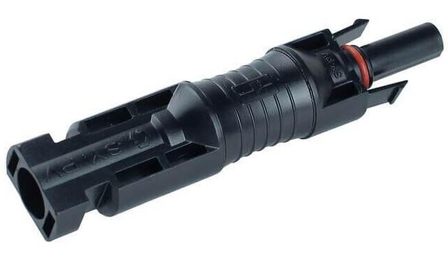

Já mám nakoupené tyto, které jsou rovnou v provedení MC4 konektoru, takže je lze snadno zapojit, vypojit a mechanicky by měly i něco vydržet. Na ebay toho mají tuny stačí hledat "MC4 diode". V ČR jsem našel například tady: https://www.ecoprodukt.cz/solarni.panel ... .dioda.15a

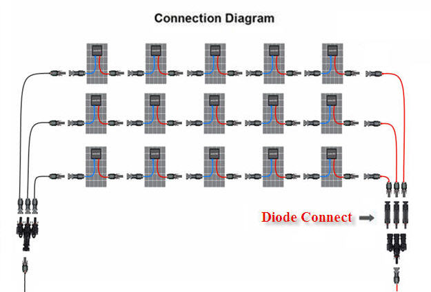

Diody se zapojují jednoduše, na konec každého stringu, například takto: Pokud bys chtěl přesto použít ty stávající co už máš nakoupené, tak ti napoví schéma níže. Zelenou barvu zde mají bypass diody, které jsou už od výroby v junction boxu na každém panelu. Červenou barvu mají blocking diody, to jsou ty které chceš přidat. PS: V junction boxu ve skutečnosti není jedna dioda, ale typicky 3 i více, to záleží na počtu sběrnic (BB) v daném panelu. Blocking dioda ti na každý sériový string stačí jedna.

Super, velice jednoduché řešení ty "MC4-diode".

Ahoj youdo, tušíš, jaký mají tyhle diody úbytek napětí v otevřeném směru? 0.7 voltu jako křemíkový PN přechod, nebo jsou lepší?youda píše:Já mám nakoupené tyto, které jsou rovnou v provedení MC4 konektoru, takže je lze snadno zapojit, vypojit a mechanicky by měly i něco vydržet. Na ebay toho mají tuny stačí hledat "MC4 diode". V
