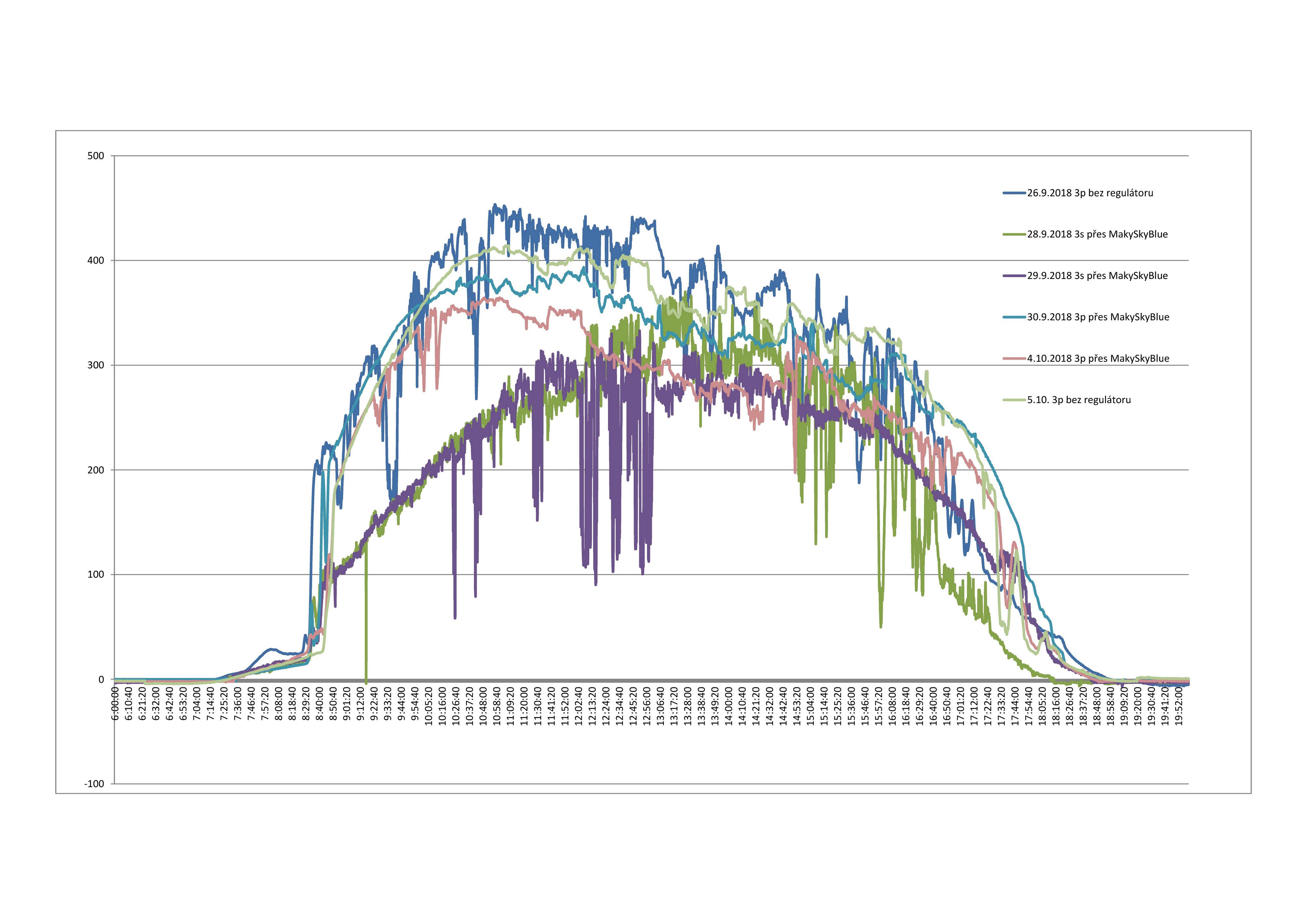

Nakonec jsem vybral a pořídil MakeSkyBlue 30A.
Chtěl bych se podělit o výsledky možných způsobů zapojení 3 FV panelů pro nabíjení baterie z článků Li-on 18650 7s30 p, doplněné NiCd. Li-on je zapojené přes BMS https://www.aliexpress.com/item/7S-20A- ... 34505.html z důvodu ochrany před přebitím článků.
Měření jsou ze dnů s přibližně stejnými světelnými podmínkami.
1) zapojení panelů 3s přes MakeSkyBlue testováno 28.9. a 29.9.2018
2) zapojení panelů 3p přes MakeSkyBlue testováno 30.9. a 4.10.2018
3 )zapojení panelů 3p bez regulátoru testováno 26.9. a 5.10.2018
Z měření nejlépe vychází zapojení 3p bez regulátoru, pak těsně za tím 3p přes MakeSkyBlue, které však nepracuje v MPPT z důvodu nízkého napětí a nakonec zapojení 3s, kdy už regulátor pracuje v MPPT módu, ale účinnost je nižší než předchozí způsoby - viz graf.

Re: Regulátor pro Li-on 24 V
Povedal by som, že pri 3S regulátor obmedzuje veľké prúdy dopoludnia dosť razantne. Je tam možné nejaké nastavenie ?
Chce to nejaké zdôvodnenie ....
Preukazné by bolo meranie z jedného dňa. Osvit je dosť nemerateľný, počas viacerých dní nerovnaký.
Regulátor jsem nastavil dle manuálu na Lion, kde se nastavuje pouze Absorption mode = Floating (D01). To mám nastavené na 28,4 V (14,2 x 2). Jiné nastavení např. na omezení proudu tam není.
Myslím, že nižší účinnost při zapojení panelů 3s je dána velkým napěťovým rozdílem. Panely v zapojení 3s dávají při zatížení cca 90 V a regulátor to musí transformovat na napětí baterie od 23 do 28,4 V.
Píší to i v manuálu, že pro účinnost je nejlepší poměr napětí baterie k Voc je cca 1,5 až 2.
Potřeboval by jsem to otestovat na 48 V baterii, ale tu ještě nemám.
Počasí je nyní dost stálé a také jsem vybral pro každou variantu alespoň dna dny, aby bylo měření průkaznější.
Nechcel som tomu veriť, že ten prepad vplyvom transformácie z vysokého napätia je až tak veľký. Zahodil by som ten žravý stroj, len by za ním ostala ohnivá čiara a dovolil by som si malé odporúčanie.
Doplňte batériu na 8S30P, pripojte LS3024B a nastavte 3,90V x 8 = 31,20V. S panelmi 240 Wp systém bude chrochtať blahom a prinesie Vám maximum.
Takto o pol roka bude napätia na paneli menej. Vyriešite to návratom na 7S30P alebo znížením napätia batérie. Neskutočne veľa zábavy a úžitku za 1000 Kč !
Než něco odsoudím, musím mít relevantní měření, tj připojit voltmetr a ampérmetr (nebo zrovna wattmetr) na vstup regulátoru a potom taky na výstup. Samozřejmě aspoň orientačně všechny měřáky ověřím mezi sebou, jestli neukazují fakt blbiny. Pokud budu mít regulovaný zdroj a dost prázdný baterky, aby regulátor neomezoval výstupní proud, ta můžu hovořit o měření, kde s necejchovanejma přístrojema bude chyba měření účinnosti cca 5% (2.5%chyba měření napětí krát 2.5% chyba měření proudu) když to dobře půjde. Mít grafy z různejch dní, bez nějaké srovnávací veličiny (třeba jeden panel vedle do zátěže s konstatním napětím) je plácání do vody.
Ono vypadá, že je jasno, ale jsou třeba nějaký výškový mraky, a ten výkon není, stejně tak teplota panelů...
Ne že bych se zastával levnýho čínskýho výrobku, ale používám ho s amorfy 55V/0.8A v zapojení 2s 2p, do 13s li-ion, a určitě to funguje líp, než bez regulátoru, to nedávalo prakticky nic (hodně stínů přes panely). A nějak mi ta hračka za méně než 50USD nestojí za ten výzkum. Nikde z toho měření ale nevyplývá, že tu energii sežral regulátor, a nebo taky že ji nechal na střeše kvůli úbytku napětí na drátech od baterky, kde vyhodnotil dosažení max. napětí... Ostatně zrovna měření napětí v tom makeskyblue není moc přesný.
