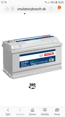

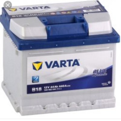

tak teraz neviem kazda bezdudrzbova je ventilom riadena ci nie? alebo je to agm? kupoval som bosch L5013 ako trakcne baterie tak to by mali byt zalievane olovo kyselinou uzavrete zo zosilnenymi mriezkami...mam chaoz z toho znacenie agm vrla gel a co teda toto olovo je vrla ked je uzavrete? v literature pisu ze vrla su len agm a gel tak ako to funguje v tejto uzavretej trakcnej bosch... cize ked mam dve olova roznej kapacity a su obe uzavrete tak by sa mohli paralelne do roznej velkosti spajat nie??

No, tak ony to jsou prakticky obě startovací zaplavené baterky, takže budou mít i stejná provozní napětí. Ten bosch je kočkopes vhodný jak na trakci s omezeným počtem cyklů oproti opravdové trakční baterce, tak i jako startovací. Takže snese cca 2x tolik cyklů než startovací a zhruba polovinu cyklů než opravdová trakční. A ani jako startovací nemá moc dobrou životnost, prostě kočkopes. Odvzdušnění těchto zaplavených baterek bývá buď přes špunty co jsou schovány pod horní nálepkou, nebo je nahoře labyrint, který umožní únik plynů, když je potřeba a omezuje vytečení elitu při převrácení .Pracovní poloha je na stojato, zpravidla s povoleným náklonem do 45°.
