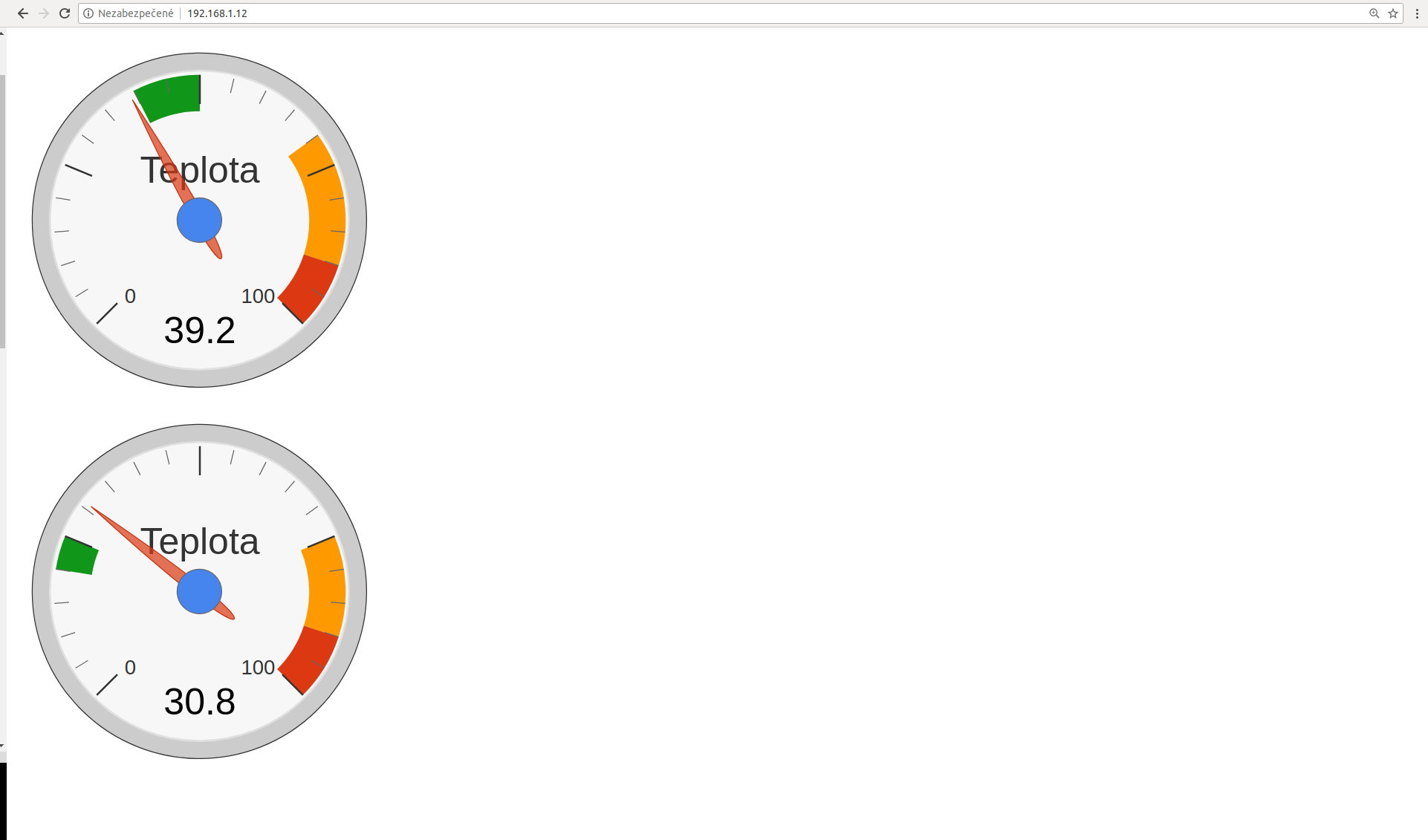

Zaujímavá vecička ten WeMos. Dá sa to napr. využiť na WiFi meranie teploty pomocou
Dallas senzoru.

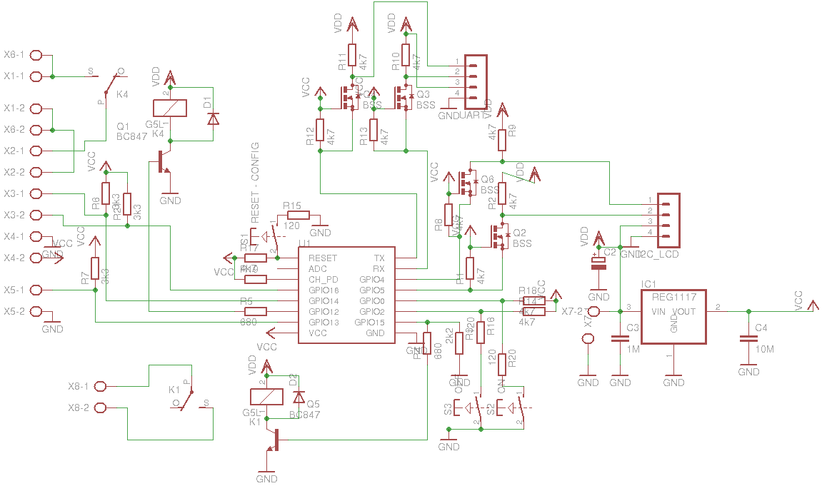

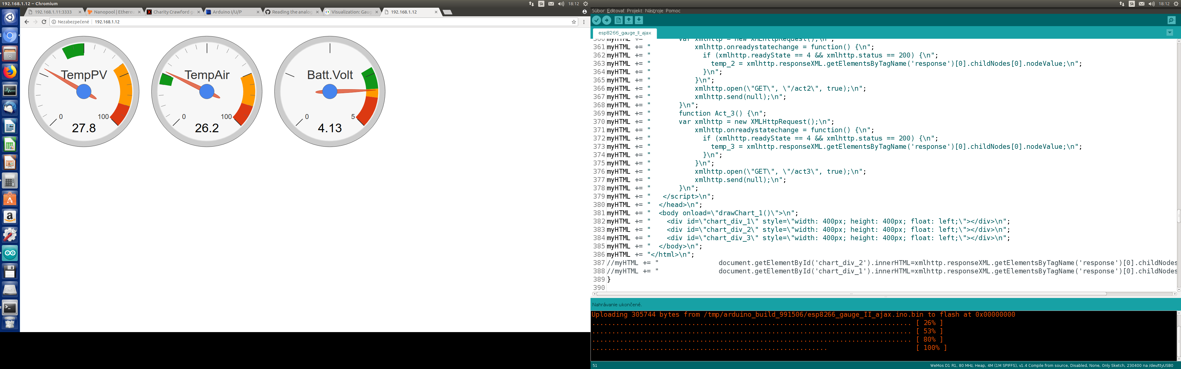

jo, je to esp8266 na desce imitující arduino.

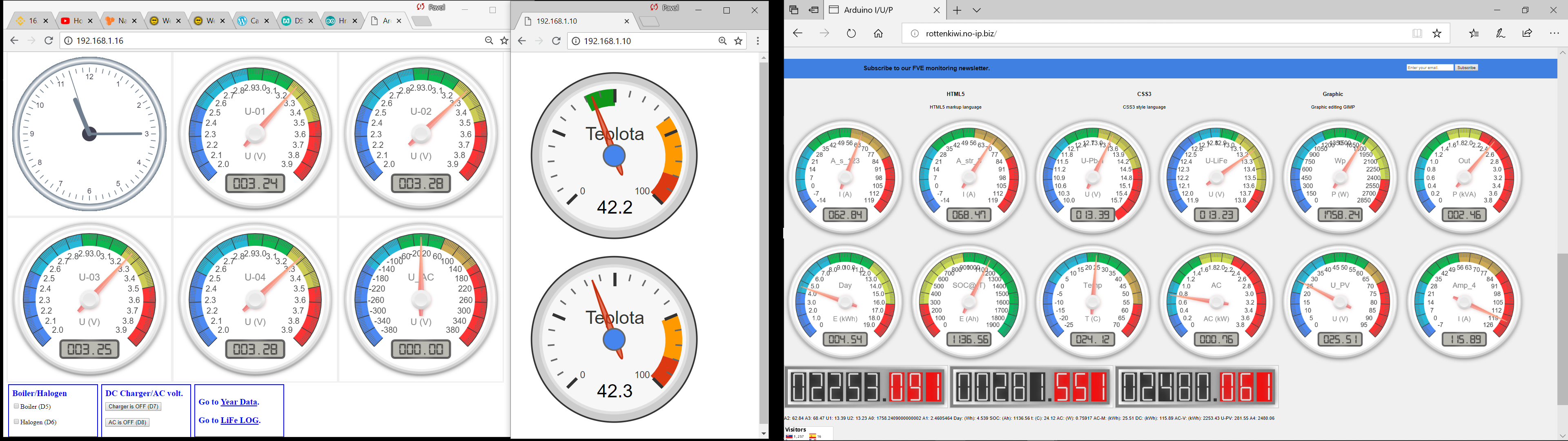

tady mám třeba "bazéntermostat" což je použitelný i pro fototermiku:
a rozhraní vypadá nějak takhle,
http://www.internetove-sluzby.cz/bazen/?w=0 - to jsou samozřejmě "fake data" , ty okýnka mění barvu podle teploty, a po kliknutá na střed vrtule, co signalizuje funkci čerpadla, je možný nastavit dobu běhu čerpadla. jako bonus mám i odesílání dat na thingspeak, inspirace zde:
http://www.xpablo.cz/?p=941#comment-2413
ten wificonfig je "k nezaplacení" - po nějaké upravě v domácí síti není potřeba nic přeprogramovávat, nastaví se to přes web rozhraní.

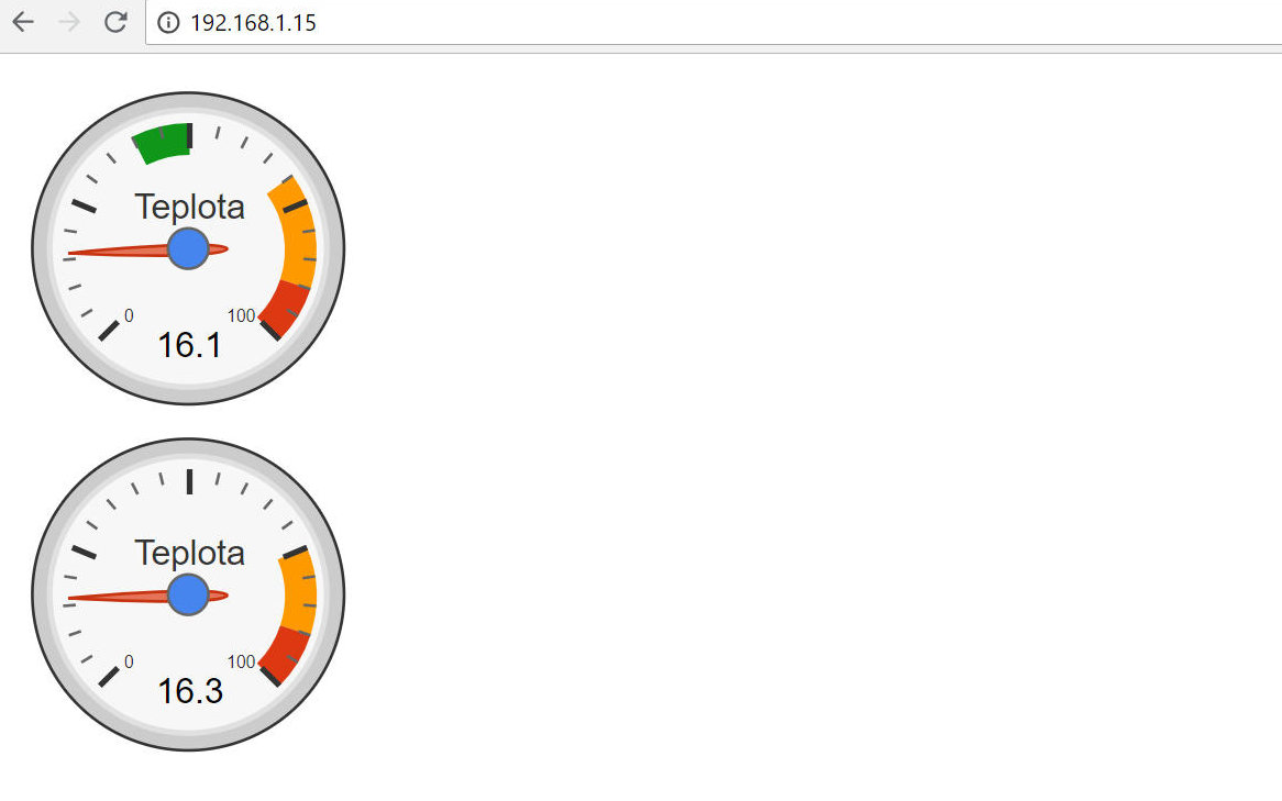

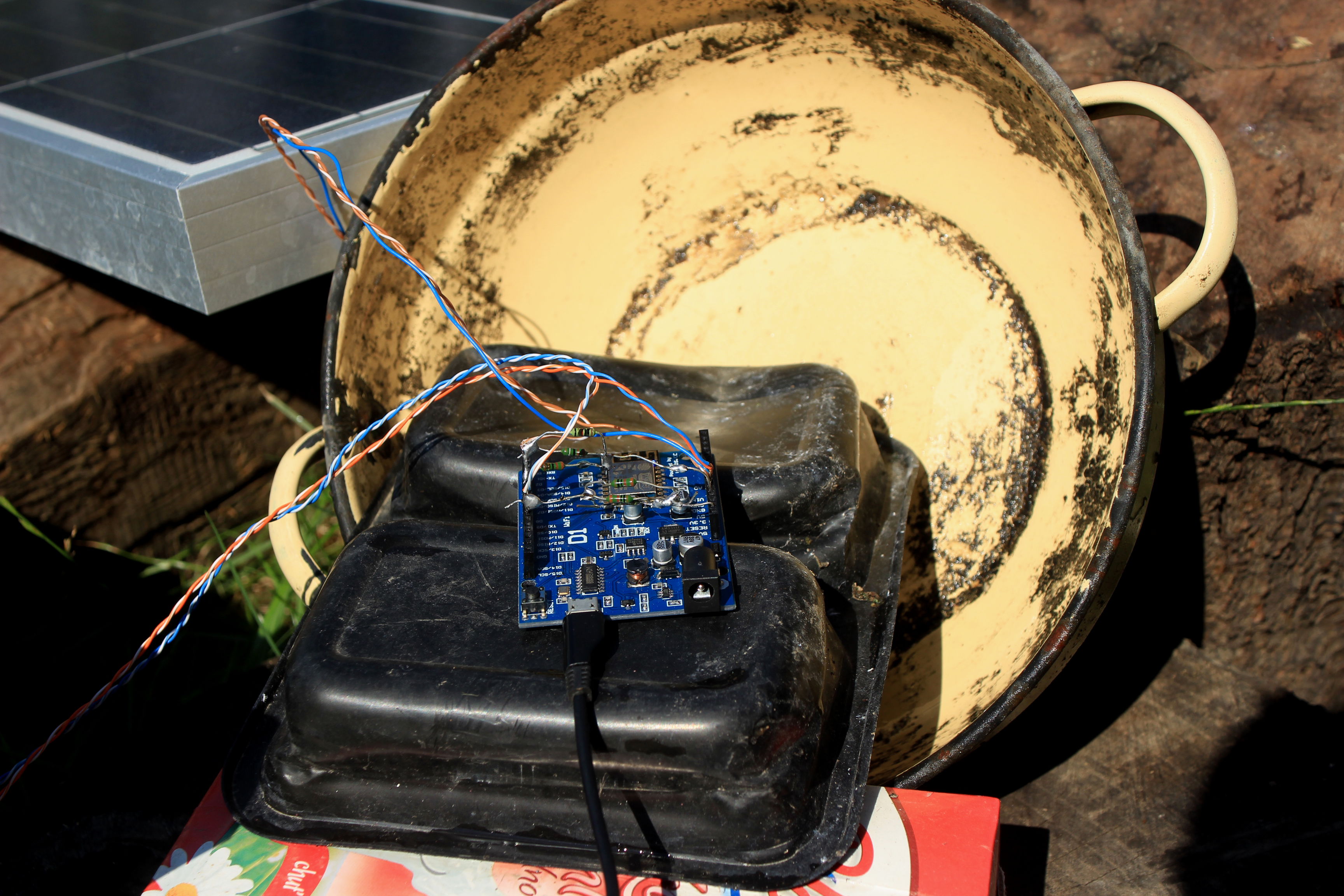

Už sa mi to rozbehlo. Len ma zaujíma ako pripevniť Dallas DS1820 na panely
a ako ju presne nakalibrovať.

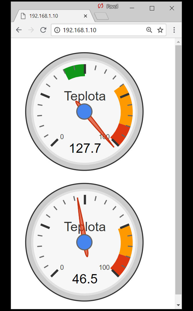

Od 20 do 44 *C mi to ukazuje OK,
ale ak je teplota nad 44 *C, tak mi to vypíše 127.7 .
Tak kde je chyba ?

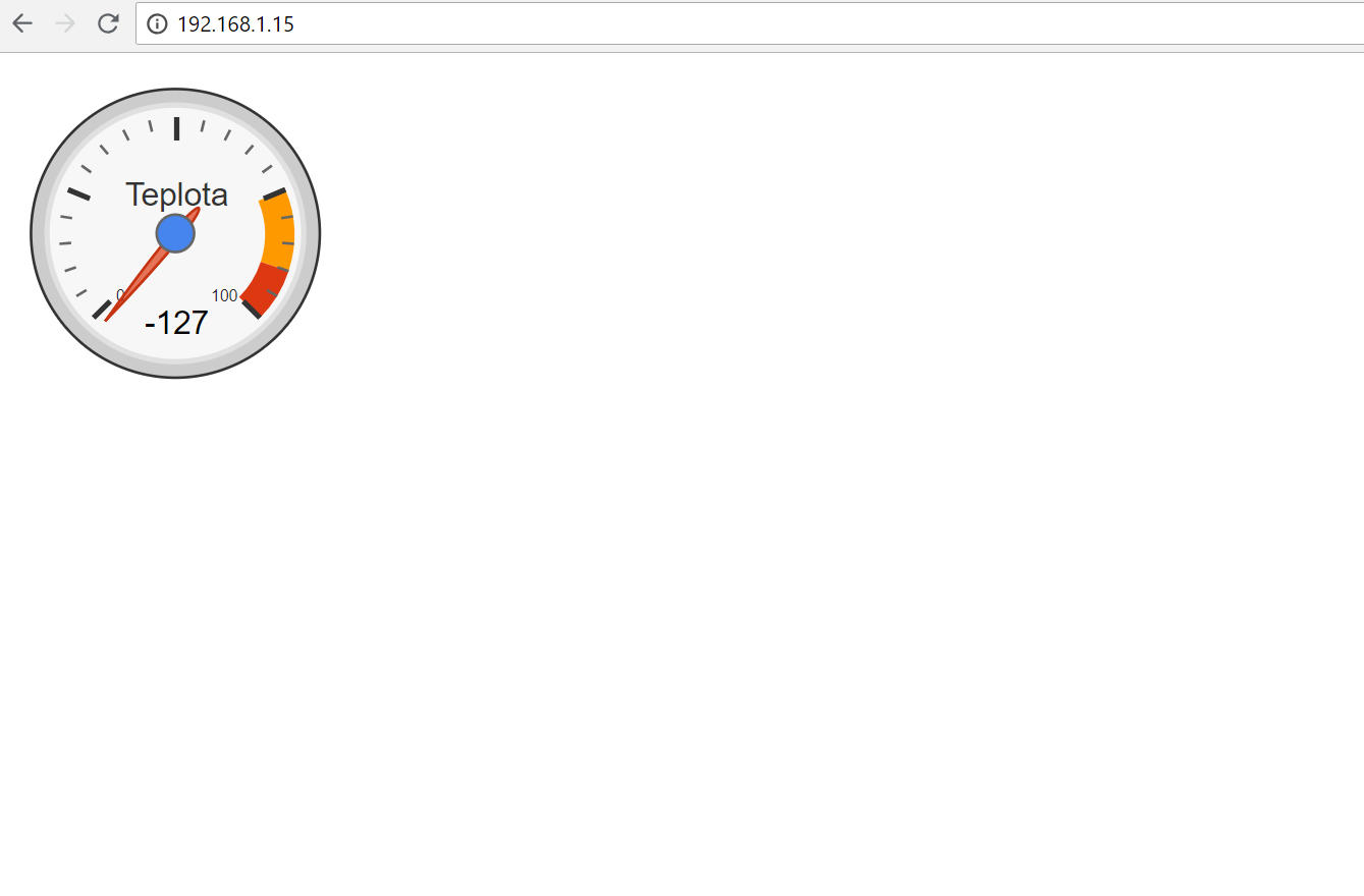

S DS18B20 jsem něco užil, co vím jistě, tak hodnota odporu nehraje moc velkou roli. -85°C a 127 jsou ve farnheitech v hex nějaký chybový stavy, jeden tuším přerušení napájení během konverze a druhej si hned nevzpomenu, ale řeší to kde kdo: https://forum.arduino.cc/index.php?topic=271388.0
Určitě vím, že na 3.3V funguje spolehlivě třídrát zapojení a odpor jsem dával 3k3 v některejch kusech snad i 2k7.
Jedna z chyb vzniktne tím, že se zadá požadavek na teplotu a nepočká se těch 0.6s , než je hodnota připravená k načtení, čas se mění podle tozlišení měření.
Chyba 85°C je tuším při dvoudrát zapojení, když nejsou spojený piny GND a VCC - podle datasheetu první naměřená hodnota po resetu napájení.
Kdysi jsem to lamersky řešil tak, že když přijde jedna z těchhle hodnot, tak to ignoruju a změřím znovu, a furt dokola, dokud se neprobudí k životu.
Jinak DS18B20 se nekalibruje, pokud se nastaví nejvyšší rozlišení, a čidla jsou zaručeně na stejné teplotě (třeba v promíchávané sklenici s vodou) tak rozdíl mezi čidly 0.1°C je fakt hodně. A absolutní přesnost se snadno porovná třeba proti teploměru na člověka, kterej by měl chodit +- 0.2°C, jinak je k ničemu.

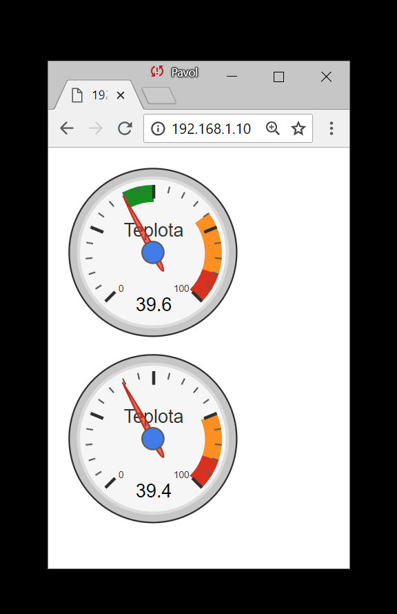

Keď tam nie je 4k7, tak to dojde k 44 *C a potom koniec merania, už len ukazuje 127.7,
ak je teplota vyššia ako 44 *C.
Teraz so správnym odporom som to otestoval od +2 do +50 a vždy načítalo teplotu OK.
Používam podľa datasheetu 130 a 800 ms.
Ja to skor plánujem na ten BMS, už mi došli ATtiny85, čakám na optočleny
a referencie, lebo referencia u nás v obchode stojí 2.5 € a dallas som kupoval za 4.9 €.
Lenže vobec to nechytalo signál, hoci to je 5 m od routera, tak som tam dal parabolu
a už je to OK. Panely majú cca. 40 *C, uvidíme kde sa to dostane na poludnie.

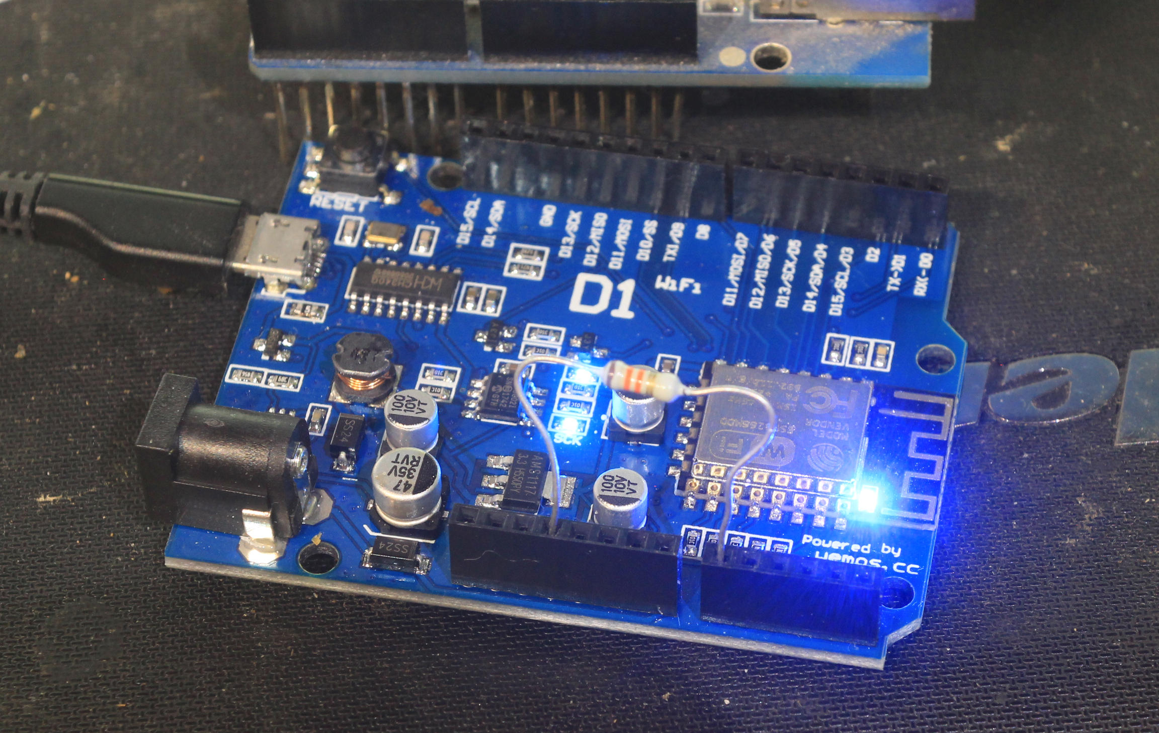

Vyčítavam to týmto kódom. Pripojené je to cez 3 droty, ale dva sú na Arduine napojené na GND
a dátový je na pin a z pinu pull-up 4k7 na 5 V, lebo na 3.3 V to nešlo vobec.

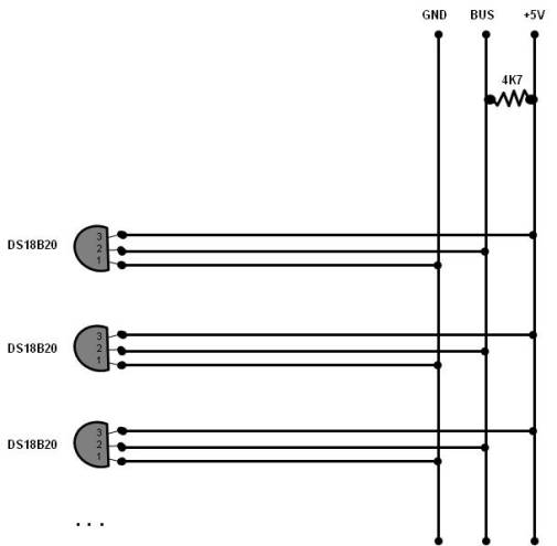

Těch +5V potvrzuji. Taky jsem zkoušel DS1820 napájet přes 3.3V a nešlo mi to.
Zapojení mi vždycky chodilo 3 drát, dokonce přesně jak je tady na obrázku: jeden společný pull-up odpor 4k7 a k tomu 3 senzory. Tohle má Dallas krásně vymyšlené, že každý ten senzor má svou vlastní hex adresu a může se jich tak paralelně zapojit celá kopa, aniž by člověk plýtval piny :)

To isté zapojenie, ten istý program, a jeden senzor ukazuje OK a druhý nie. :)
Keď teplota panelov=senzoru presiahne 44 *C, prestane ukazovať OK a vypisuje 127.7.

Tak už je to ako mám byť. Teším sa, že už vidím aj teplotu dvoch panelov z 12
a mohol by som zaˇčať robiť ich chladenie.

Doteraz som mal |Wemos napájaný z powerbanku. Ale moj powerbank sa nabíja
2 dni, tak som to vyriešil DC-DC step-down meničom 35 na 5 V.
Ako sa to bude správať v zime ? Zrazí to napatie panelov ráno o pár V ?

Tak včera mi to nešlo kvoli káblu. Tu je vyčítanie z dvoch ds18b20 a zobrazenie cez Wemos D1,
ale určite to pojde na hocijakom ESP8266. Keďže je to cez AJAX, tak možete si tam nastaviť
obnovu napr. 500 alebo 2000 ms, resp. poslať aj iné dáta okrem teploty.

myHTML += "   var temp_1 = 10;\n";
myHTML += "   var temp_2 = 20;\n";
myHTML += "      google.charts.load('current', {'packages':['gauge']});\n";
myHTML += "      google.charts.setOnLoadCallback(drawChart_1);\n";
myHTML += "      function drawChart_1() {\n";
myHTML += "        nocache = \"&nocache=\" + Math.random() * 1000000;\n";
myHTML += "        var data1 = google.visualization.arrayToDataTable([\n";
myHTML += "          ['Label', 'Value'],\n";
myHTML += "          ['Teplota', temp_1]\n";
myHTML += "        ]);\n";
myHTML += "        var options1 = {\n";
myHTML += "          width: 400, height: 400,\n";
myHTML += "          blueFrom: 30, blueTo: 40,\n";
myHTML += "          redFrom: 90, redTo: 100,\n";
myHTML += "          yellowFrom:70, yellowTo: 90,\n";
myHTML += "          greenFrom: 40, greenTo: 50,\n";
myHTML += "          minorTicks: 5\n";
myHTML += "        };\n";
myHTML += "        var chart = new google.visualization.Gauge(document.getElementById('chart_div_1'));\n";
myHTML += "         chart.draw ( data1, options1 );\n";
myHTML += "         setInterval ( function () {\n";
myHTML += "         Act_1 ();\n";
myHTML += "         data1.setValue ( 0, 1, temp_1 );\n";
myHTML += "         } ,2000 );\n";
myHTML += "      }\n";
myHTML += "      google.charts.setOnLoadCallback(drawChart_2);\n";
myHTML += "      function drawChart_2() {\n";
myHTML += "        var data2 = google.visualization.arrayToDataTable([\n";
myHTML += "          ['Teplota', temp_2]\n";
myHTML += "        \n";
myHTML += "        ]);\n";
myHTML += "        var options2 = {\n";
myHTML += "          greenFrom: 20, greenTo: 25,\n";
myHTML += "          yellowFrom:75, yellowTo: 90,\n";
myHTML += "        };\n";
myHTML += "        var chart = new google.visualization.Gauge(document.getElementById('chart_div_2'));\n";
myHTML += "         chart.draw ( data2, options2 );\n";
myHTML += "         Act_2 ();\n";
myHTML += "         data2.setValue ( 0, 1, temp_2 );\n";
myHTML += "      }\n";
myHTML += "       function Act_1() {\n";
myHTML += "       var xmlhttp = new XMLHttpRequest();\n";
myHTML += "           xmlhttp.onreadystatechange = function() {\n";
myHTML += "             if (xmlhttp.readyState == 4 && xmlhttp.status == 200) {\n";
myHTML += "               temp_1 = xmlhttp.responseXML.getElementsByTagName('response')[0].childNodes[0].nodeValue;\n";
myHTML += "             }\n";
myHTML += "           }\n";
myHTML += "           xmlhttp.open(\"GET\", \"/act1\", true);\n";
myHTML += "           xmlhttp.send(null);\n";
myHTML += "       }\n";
myHTML += "       function Act_2() {\n";
myHTML += "               temp_2 = xmlhttp.responseXML.getElementsByTagName('response')[0].childNodes[0].nodeValue;\n";
myHTML += "             }\n";
myHTML += "           }\n";
myHTML += "           xmlhttp.open(\"GET\", \"/act2\", true);\n";
myHTML += "       }\n";
myHTML += "   </script>\n";
myHTML += "  </head>\n";
myHTML += "  <body onload=\"drawChart_1()\">\n";
myHTML += "    <div id=\"chart_div_1\" style=\"width: 400px; height: 400px;\"></div>\n";
myHTML += "    <div id=\"chart_div_2\" style=\"width: 400px; height: 400px;\"></div>\n";
myHTML += "  </body>\n";
myHTML += "</html>\n";
//myHTML += "               document.getElementById('chart_div_2').innerHTML=xmlhttp.responseXML.getElementsByTagName('response')[0].childNodes[0].nodeValue;\n";
//myHTML += "               document.getElementById('chart_div_1').innerHTML=xmlhttp.responseXML.getElementsByTagName('response')[0].childNodes[0].nodeValue;\n"
void buildXML_1(){
  XML="<?xml version=\"1.0\"?>\n";
  XML+="<response>";
  XML+= String(Get_temp_1 (),1);
  XML+="</response>\n";
void buildXML_2(){
  XML+="<response>";
  XML+= String(Get_temp_2 (),1);
void handleAct1 (){
   buildXML_1();
  server.send(200,"text/xml",XML);
  //server.send(200, "text/plain", String(Get_temp_1 (),1) );
  //DBG_OUTPUT_PORT.print(message);
void handleAct2 (){
   buildXML_2();
  //server.send(200, "text/plain", String(Get_temp_2 (),1) );
void handleRoot() {
    //sensor.requestTemperatures();
void handleWebsite(){
   generateHTML();
  server.send(200,"text/html",myHTML);
void handleRoot() {
    server.send(200, "text/plain", String(sensor.getTempCByIndex(0), 1));
void handleRoot() {
  digitalWrite(led, 1);
  Serial.println();
  String message = "";
  message += server.args();
  message += "\n";
  for (uint8_t i=0; i<server.args(); i++){
    message += " " + server.argName(i) + ": " + server.arg(i) + "\n";
  Serial.println(message);
  if (server.args()==0)
    generateHTML();
    server.send(200, "text/html", myHTML);
  else
  digitalWrite(led, 0);
void setup(void){
  //sensor.begin();
  pinMode(led, OUTPUT);
  Serial.begin(115200);
  WiFi.begin(ssid, password);
  Serial.println("");
  // Wait for connection
  while (WiFi.status() != WL_CONNECTED) {
    delay(500);
    Serial.print(".");
  Serial.println("");
  Serial.print("Connected to ");
  Serial.println(ssid);
  Serial.print("IP address: ");
  Serial.println(WiFi.localIP());
  if (MDNS.begin("esp8266")) {
    Serial.println("MDNS responder started");
  server.on("/", handleWebsite);
  server.on("/act1", handleAct1);
  server.on("/act2", handleAct2);
  //server.on("/edit", HTTP_PUT, handleCreate);
 // server.on("/inline", [](){server.send(200, "text/plain", "this works as well");});
  server.onNotFound(handleNotFound);
  server.begin();
  Serial.println("HTTP server started");
void loop(void){
  server.handleClient();

Doplnil som do Wemos-u meranie napatia bateriek 18650, aby som ich vedel dobiť.
Lenže potreboval by som ešte merať napatie panelov, ale to má len jeden A0 pin.
Ako to multiplexovať ?
