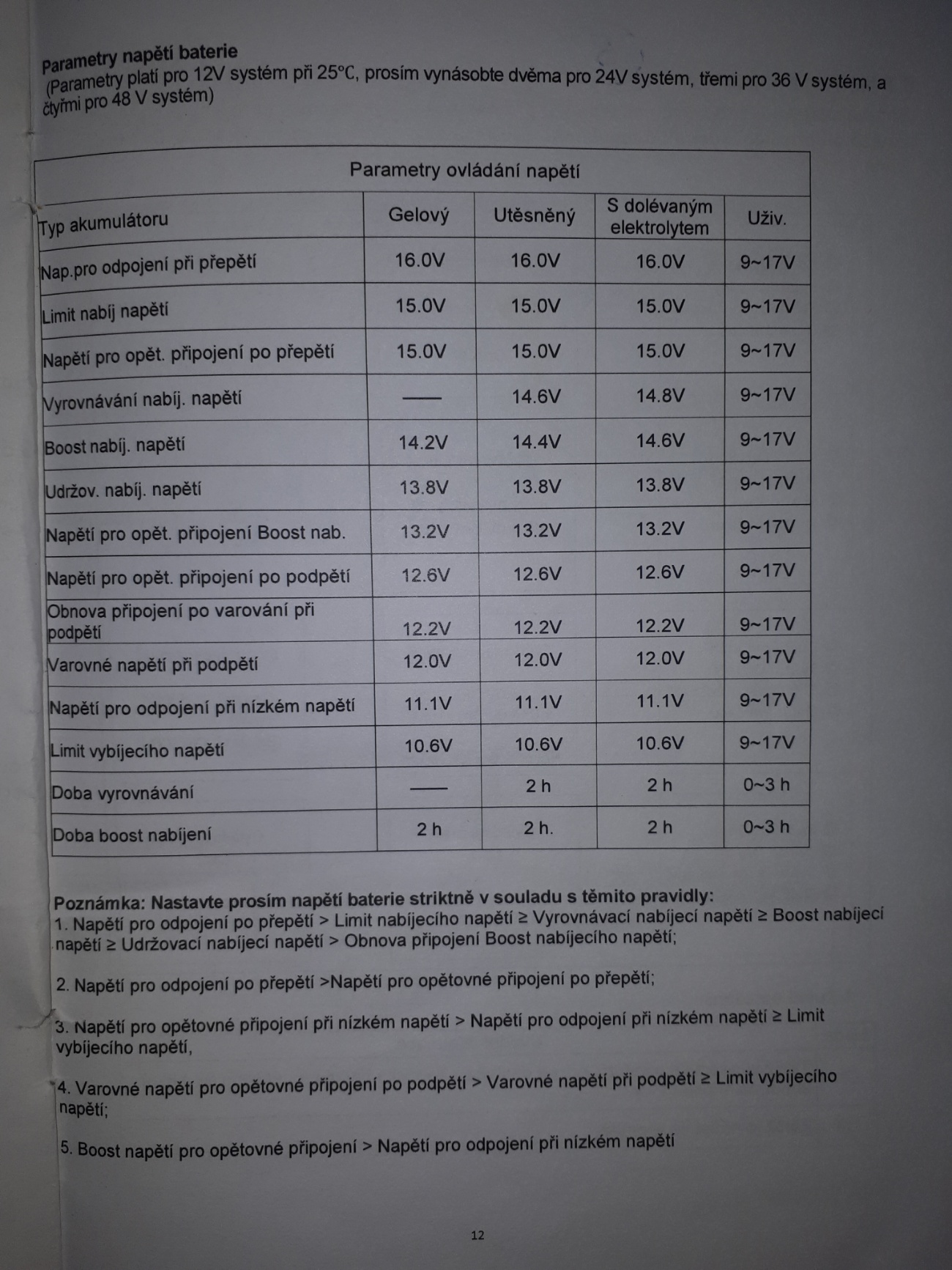

Panel može dávať aj 100 V, to je vstup MPPT regla a ten sa mení na systémové napatie
12 V alebo 24 V podľa pripojenej baterky.
Potom je nutné poďla datasheetu výrobcu baterky nastaviť parametre regla.
Napr. LiFE a GEL na 14.1 V ABS, AGM SLD 14.4 V, flooded = zaplavené = autobaterky = 14.8 V ABS.
Tiež pri GEL a LIFE sa zakazuje EQ, a pri flooded = FLD sa nastavuje poďľa potreby
na raz za 7 až 30 dní.
Treba si prečítať celý manuál reglu a neznáme veci si násjť na nete, napr. na tomto fóre.
Ak olovené baterky majú v priebehu roka 25 *C, tak netreba riešiť teplotnú kompenzáciu.
Ak majú nad 28 alebo pod 15, tak treba nastaviť podľa manuálu k baterkám správnu teplotnú
kompenzáciu, napr. - 0.001 až - 0.010 mV na článok a Kelvin.

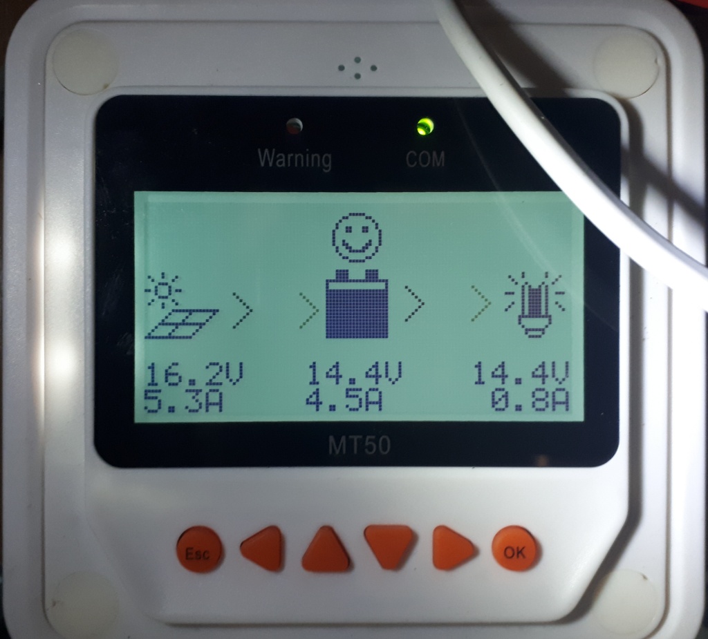

Re: systemove napetia
co by ste mi odporucil zmenit aby mi na zataz beslo viac ako 14 V to mi LTE router a kamery snad znesu ked to fahci uz mesiac len som ostal prekvapeny pri pridani panela predtym som mal 50W a teraz som k nemu pridal 100W a uz tam supe vecsie napetie
NO ale to nezávisí od pripojených vecí, to sa nastavuje podľa typu batérie.
Hoci sa naň pripojí aj 1000 W u 24 V resp. 500 W u 12 V ak má 40 A,
tak on nepustí do baterky viac, ako je natavené ABS a EQ napatie.

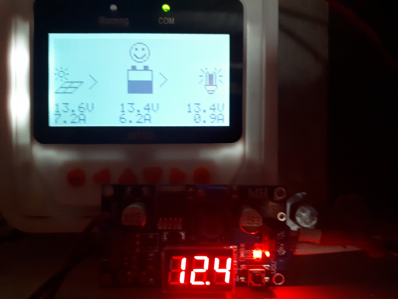

tak som to vyriesil step down menicom LM2596..prepetia na kamerovy system vyriesene uvidime co to bude robit pri slabom aku pri 11,7 V ale zase regulator to odpoji aby nedoslo k hlbokemu vybitiu aku takze budem musiet aspon 4kw aku a pre istotu ma zimu veternu turbinu
