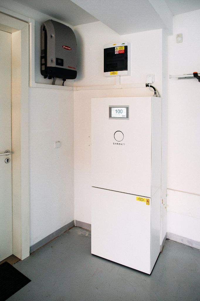

Úplně stejně funguje i Sonnenbatterie instalovaná ČEZem:
https://www.cez.cz/edee/content/img/pro ... cez-14.jpg
Díky AC vazbě (mikrosíti) tak můžete kombinovat všechny možné zdroje, kogeneračky, větrníky, FVE, atd... Tak jako je tomu i v klasické distribuční síti. A nemusíte řešit jestli má někdo větrník nebo FVE nebo kogeneraci atd... Prostě to nainstalujete prakticky do libovolného místa v rozvodu domu/síti a ono to funguje.
A při výpadku sítě to běží i se všemi zdroji (případě i spotřebiči dle návrhu) dál, žádné komplikované a omezené speciální rozvody pro backup výstupy které se nedají ani zapojit paralelně atd... a které když se to někde v rozvodu poruchou nebo omylem propojí tak kouř a dým. Díky paralelnímu připojení k síti/mikrosíti to částečně funguje i při poruše jednotlivých zdrojů nebo akumulátoru.

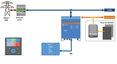

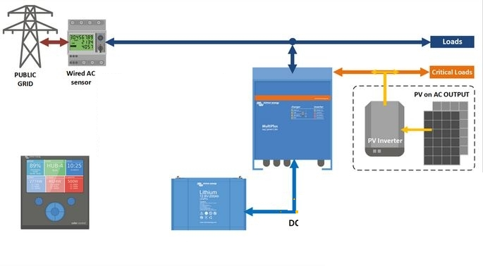

Provozuji Multi+Fronius na AC-OUT, nikoliv na AC-IN takto: Takže jsem nastavil přetok do sítě na ~2kW, a udělal dva testy:xmasin píše:Zajímalo by mně, jak se systém zachová pokud není připojený k DS ongrid střídač jede na plný výkon a dojde k vypnutí odporového spotřebiče (třeba bojleru na přebytky).
a) simulace výpadku zátěže formou shozením jističe a bojleru GB => nestalo se nic.. EE přetékala do DS.
b) simulace výpadku DS formou shozením hlavního vypínače => nestalo se nic.. victon přestal dodávat. Nepochybuji, že tam bylo nějaké spínací přepětí => takže přepěťová ochrana v tomto místě je rozhodně k užitku.
Neměřil jsem, ale musí to být ms, nicméně ono se to chová trochu jinakxmasin píše:... jak rychle zareaguje Victron a změní frekvenci, aby střídač snížil výkon.
a) Jsem přifázovaný k DC - v tomto případě velké změny odběru v AC-OUT Victron řeší krátkým odběrem/dodávkou do z sítě. Těch odběrů je měsíčně cca. 25kWh.
b) Jsem v ostrovu - v tomto případě velke změny odběru v AC-OUT u Victrona zaregistruješ flickrem / spínacím přepětím (neměřil jsem a nepochybuji, že tam je...)
Mám GB + kaskádu tří SSR a vše bez problémů.xmasin píše:Taky mně zajímá jestli systému nedělají problém vytěžovače s fázovým řízením případně zda nejsou lepší ty, které spínají SSR v nule.
Podle mne, aby Tvůj záměr fungoval, budeš muset být buď přifázovaný k DC, nebo mít inverter na AC-OUT straně.

Přesně takhle chci celé řešení provozovat, jen nechci resp. nemohu být přífázovaný k DS. Technicky by to šlo, ale jelikož si stavím FVE sám s elektrikářem, který FVE nedělá, tak nemám papír pro distributora, abych mohl požádat o standardní paralelní připojení.
Obavu mám právě z reakcí Victronu na náhlé vypnutí zátěže pokud pojede Fronius v plném výkonu a baterie budou nabité, otázka je, jestli potom raději nepoužít MPPT regulátor i za cenu nějakých ztrát.

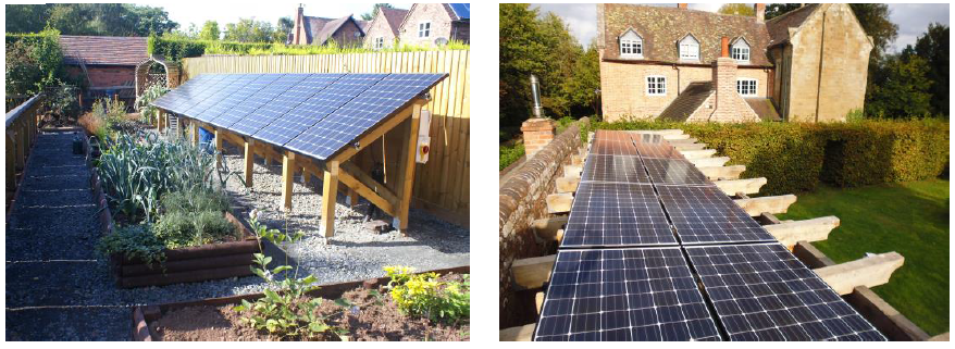

Taky jsem uvažoval o obsazení různých „nekvalitních“ štítů a stěn, atd… a nejlépe ze všeho mi vychází ty moje amorfy poslat ze střechy dolu na konstrukci na konci pozemku. Uvolním tím „kvalitní“ střechu pro vysoce výkonné panely, můžu měnit sklon dle ročního období, ideálně směrovat na Jih, dobře se to bude umývat/shazovat sníh… a další benefity.
Inspirace zde: Bude to pěkný přístřešek na dřevo.
Uvolněnou „kvalitní“ střechu plánuji osadit výkonnými panely s (Vmpp) okolo 60V . např.: https://us.sunpower.com/sites/sunpower/ ... panels.pdf
