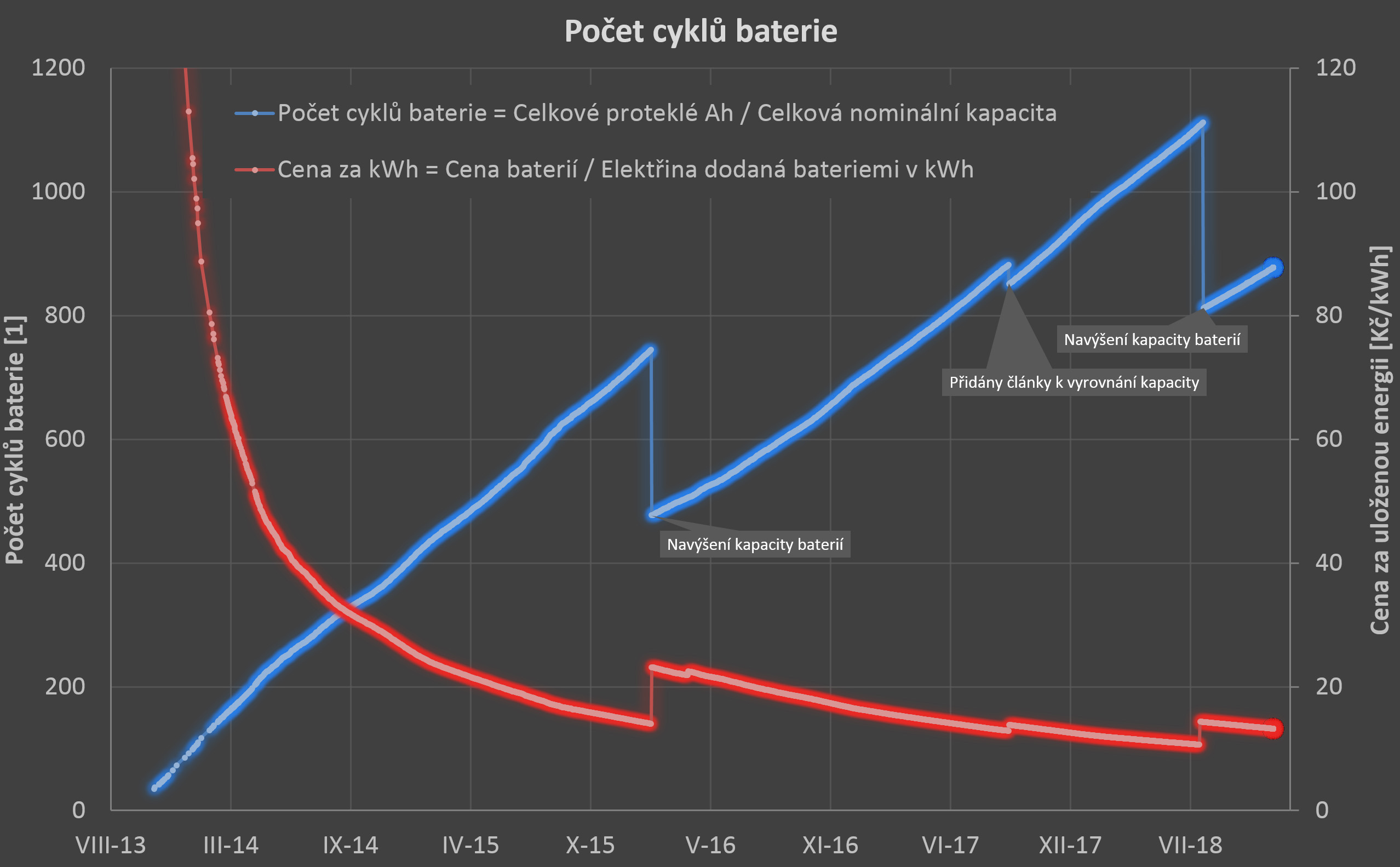

U mě to vypadá s "cenou" elektřiny, kterou dodává baterie nějak takto. Proto je lepší vyrobenou energii hned spotřebovat, teda přizpůsobit spotřebu výrobě. V praxi teda uvařit si snídani, oběd i večeři najednou kolem poledne a zároveň i vyprat a vyžehlit.
A samozřejmě pokud baterie nebudu přikupovat a stávající vydrží do nekonečna, tak se cena elektřiny z nich bude blížit nule.
