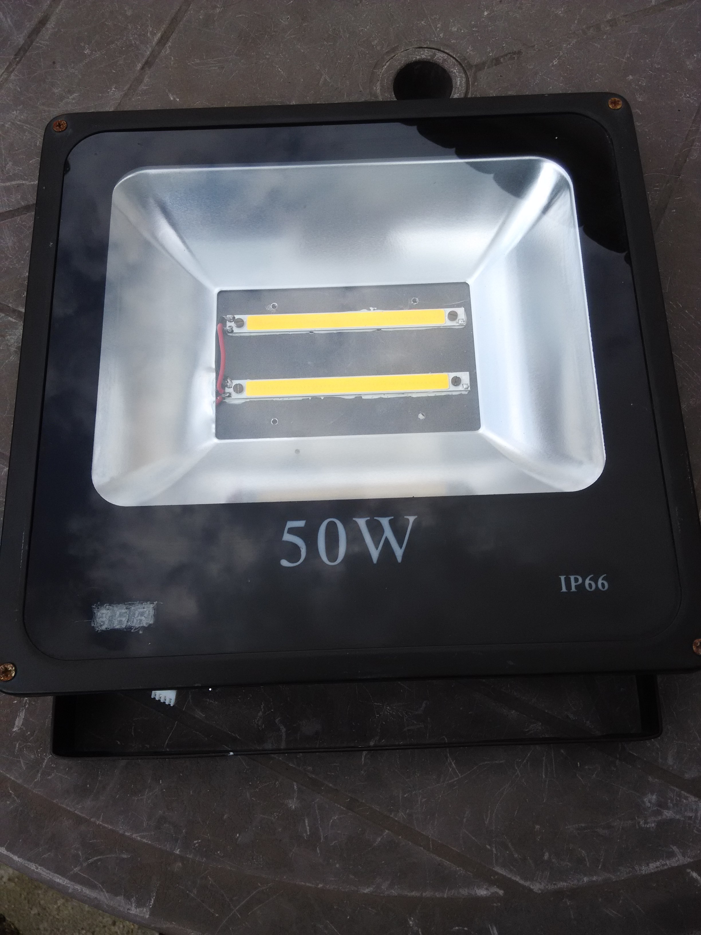

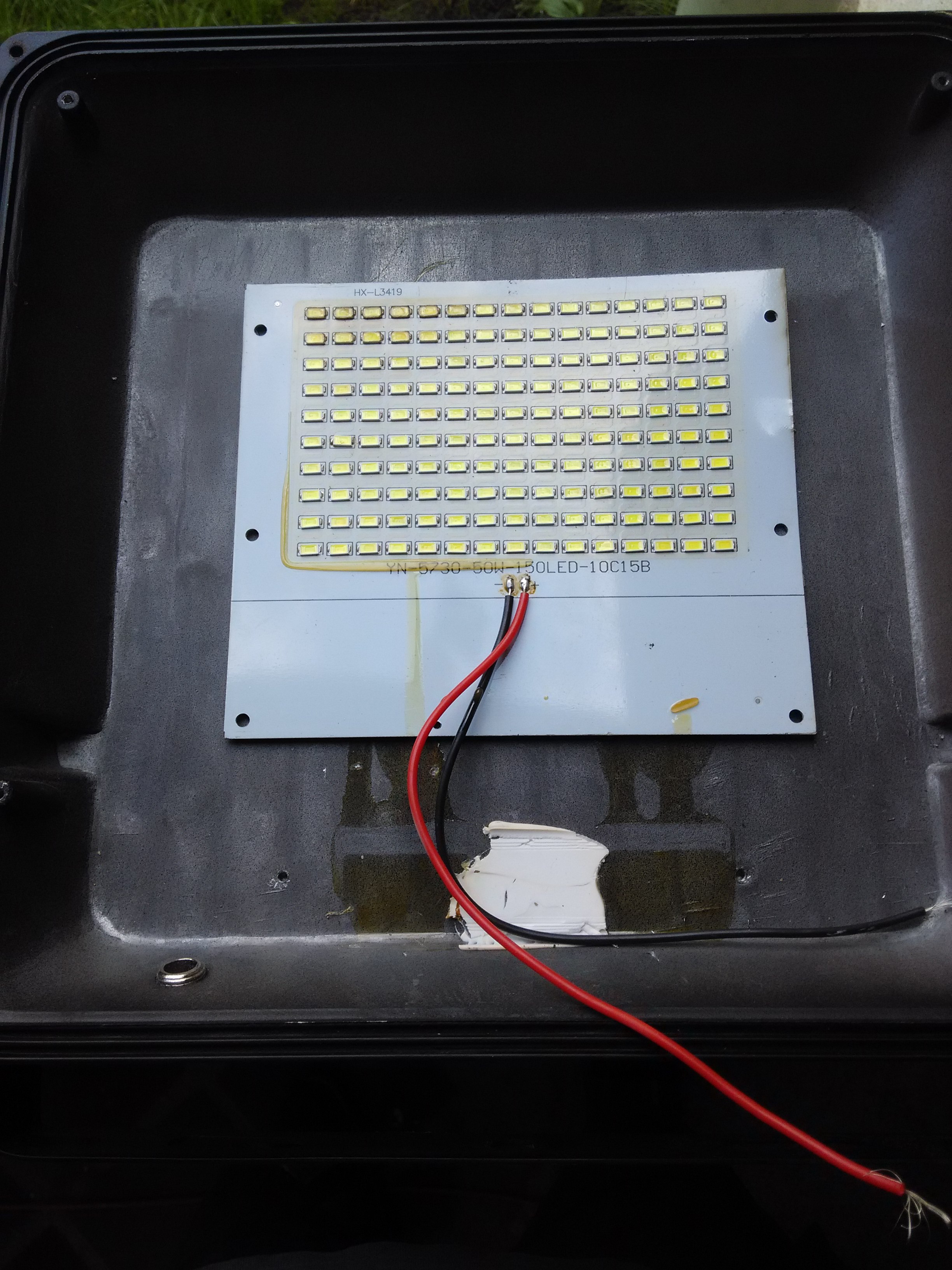

Tak byl u nás dnes sběr elektroodpadu, a někdo tam vyhodil nefunkční "50W" reflektor. Tak ten jejich nepodařený vnitřek, kde v každém sloupci byl vadný jeden čip, jsem vykuchal a nahradil svými oblíbenými a prověřenými COB pásky 10W. Skříň je tenkostěnný hliníkový odlitek s chladícími žebry. Protože mám rád praktické věci, zvolil jsem bezdrátovou nabíjecí verzi. Na místo původního zdroje se vešli 3 prizmatické baterie z nějakých nefunkčních powerbank (děkuji Otovi). Kapacita 9Ah. Pásky mají odběr 0,7A každý.

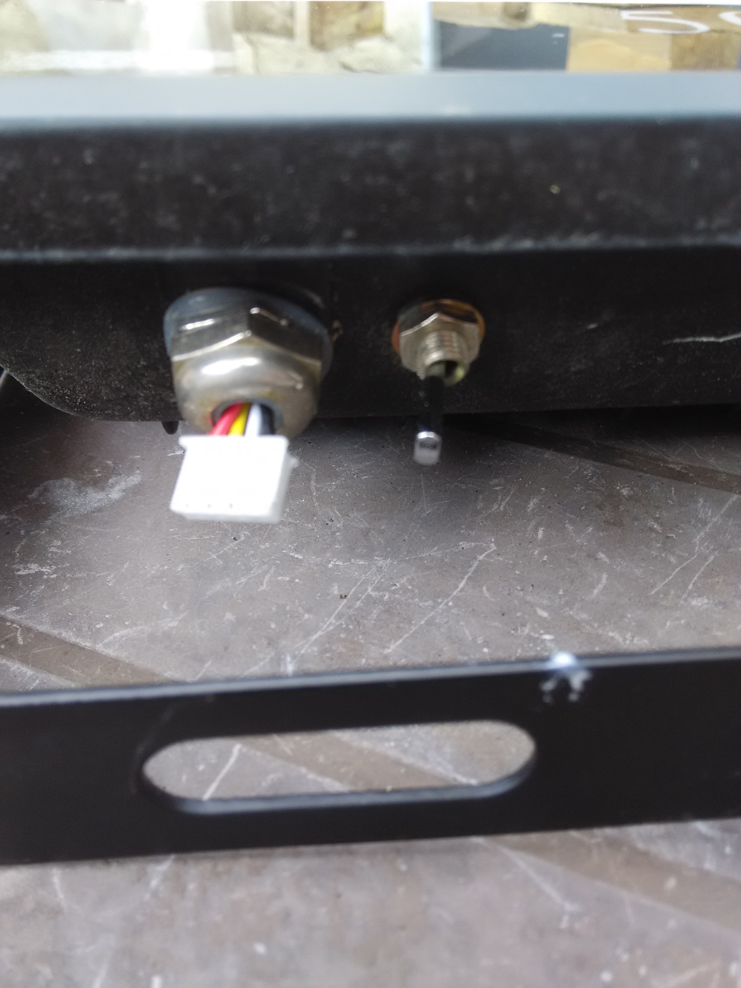

Na skle jsem odbrousil okénko do černé barvy a pod něho umístil voltmetr. Zapojil jsem balanční konektor, který bude sloužit zároveň jako nabíjecí pro uvedenou nabíječku. konektor nabíječka

Takže doběhl test. Po 5ti hodinách svícení poskytuje stále dostatečně intenzivní světlo. Napětí baterie kleslo z původních 12,2V na 11,2V. Dále není třeba zkoušet, prostě světlo na práci po dobu 5 hodin. Spokojenost.
Žádná elektronika, jednoduchost sama a hlavně životnost bude dlouhá, protože ten korpus chladí výborně. Je pouze vlažný, takže LED pracuje při nižší teplotě než která by jim zkracovala životnost.
Takže ten voltmetr tam byl vlastně zbytečný. Nechám to svítit do 10,5V a dám info jak to bylo dlouho.

Končím, i po 6,5 hodinách se napětí drží na 11,2V a světlo je stále dostatečně intenzivní.Vím že se to naráz zlomí, a půjde to rychle dolů, ale tahle výdrž mi určitě stačí.
