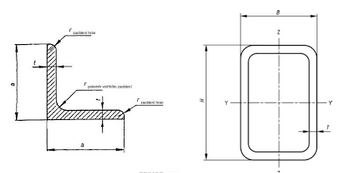

Re: Montáž panelov-diletačná škára
Mám 5 panelů na železné konstrukci jekl 60x20x2, zatím potřech letech provozu žádný problém, jen jsem je neutáhl natvrdo, samojistné matky a dotaženo lehce, aby se panel nenadzvihal. Díry pro šrouby v panelech jsou oválné, asi to takto stačí.
Nemám rád tenhle stát.
- Reputace:962
Vla,
jestli to chápu správně, tak jsi panely přimontoval těmi malými otvory co jsou v zadní části rámů. V tom případě:
- je tam pořád nějaký prostor, aby se hliníkový rám rozpínal
- dřív praskne ten malý šroubek, než panel
- jekl o síle 2mm je stále poměrně flexibilní
takže pohoda a takhle se to asi dá řešit bez obav, tak jak jsi potvrdil.
Kdybys měl 5mm jekle a přidělal to na ně systémem "dva panely na doraz, mezi ně dlouhý šroub a nahoře velká podložka", pak by určitě nepřežily ani jedno léto.
Ještě mne napadlo - nepřidělává se na Jekl (uzavřený profil) systém matka-šroub dost blbje? Nebyly to spíš vinkly, u kterých není problém dostat se zezadu?
