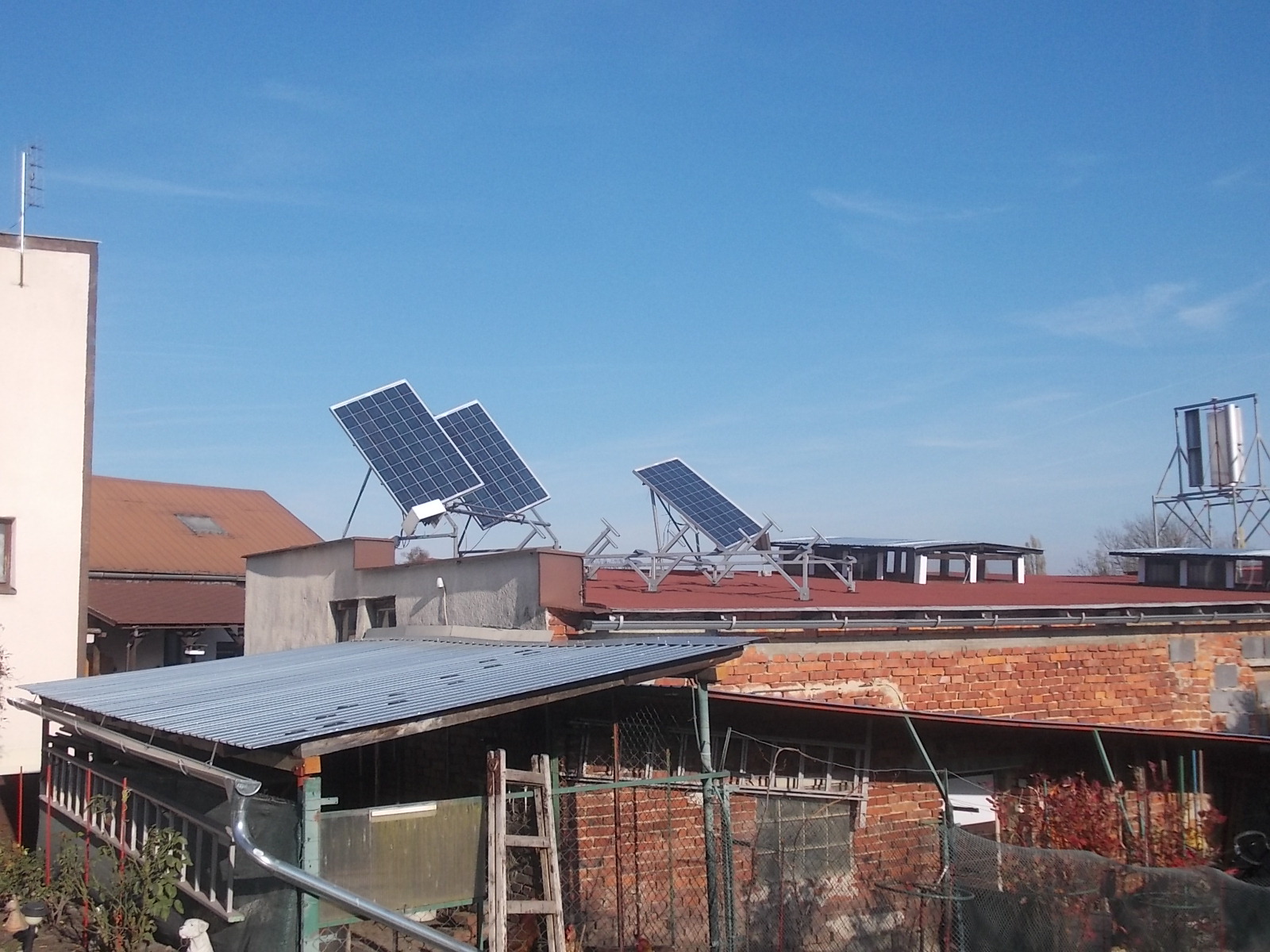

Budeme předpokládat , že máme panely , regulátor a baterie. Záměrně nepíšu jaké, každý má něco jiného.
Základní předpoklad je co nejvíce využít energii ze slunce a návratnost investice za co nejkratší dobu.
Mám fotovoltaiku od roku 2012 , tak bych se chtěl podělit o nějaké poznatky z provozu, záleží na každém jestli si z toho něco vezme nebo ne.V případě zájmu můžu přiložit schémata.
Popis:
Panely vyrobené svépomocí , výkon cca 500w, regulátor Epsolar + displej, baterie Warta, měnič CARSPA 2000W.
První roky to bylo spíše sbírání zkušeností např. přepínání mezi měničem a sítí, rozvod sítě a k těm se postupně přidávalo rozjíždění napětí u baterií v sérii a nakonec nerovnoměrný odběr.
Zatím jsem se dopracoval k tomuto stavu. Snažil jsem se přiblížit pokynům výrobce ohledně zapínání měniče a odpojování spotřebiče. Stručný popis: je nastavena priorita sepnutí měniče při dostatečném napětí baterie. V případě splnění této podmínky je vypnuta síť, připojen měnič a zapnut měnič. Při poklesu napětí baterie je měnič vypnut a odpojen , zapnuta síť.
Postupně byly vytvořeny tři varianty, protože se objevily další požadavky a to na optimalizaci odběru vzhledem ke spotřebičům. Na první měnič byla připojen lednice 200l a mraznička100l v kuchyni. Záhy se projevily podstatné přebytky ve vyrobené energii. Co s tím ? Nezbývá než přidat další měnič a na něj se připojí mraznička 200l ve sklepě pro potřeby malé pekárny, kotel topení,PC, osvětlení. Jak to zapínat ? O zapínání a vypínání měničů se stará jednoduchý komparátor, na kterém se dá nastavit napětí při kterém měnič vypne a zapne a tím si nastavím prioritu spotřebičů v provozu.
Tímto způsobem je možné si vytvořit větší množství odběrů spotřebičů na 220V.
Je možné připojit i odběr 24V z baterií , pokud je k dispozici např. spirála 24V v bojleru (Dražice). Komparátor pak spíná např. IRF.

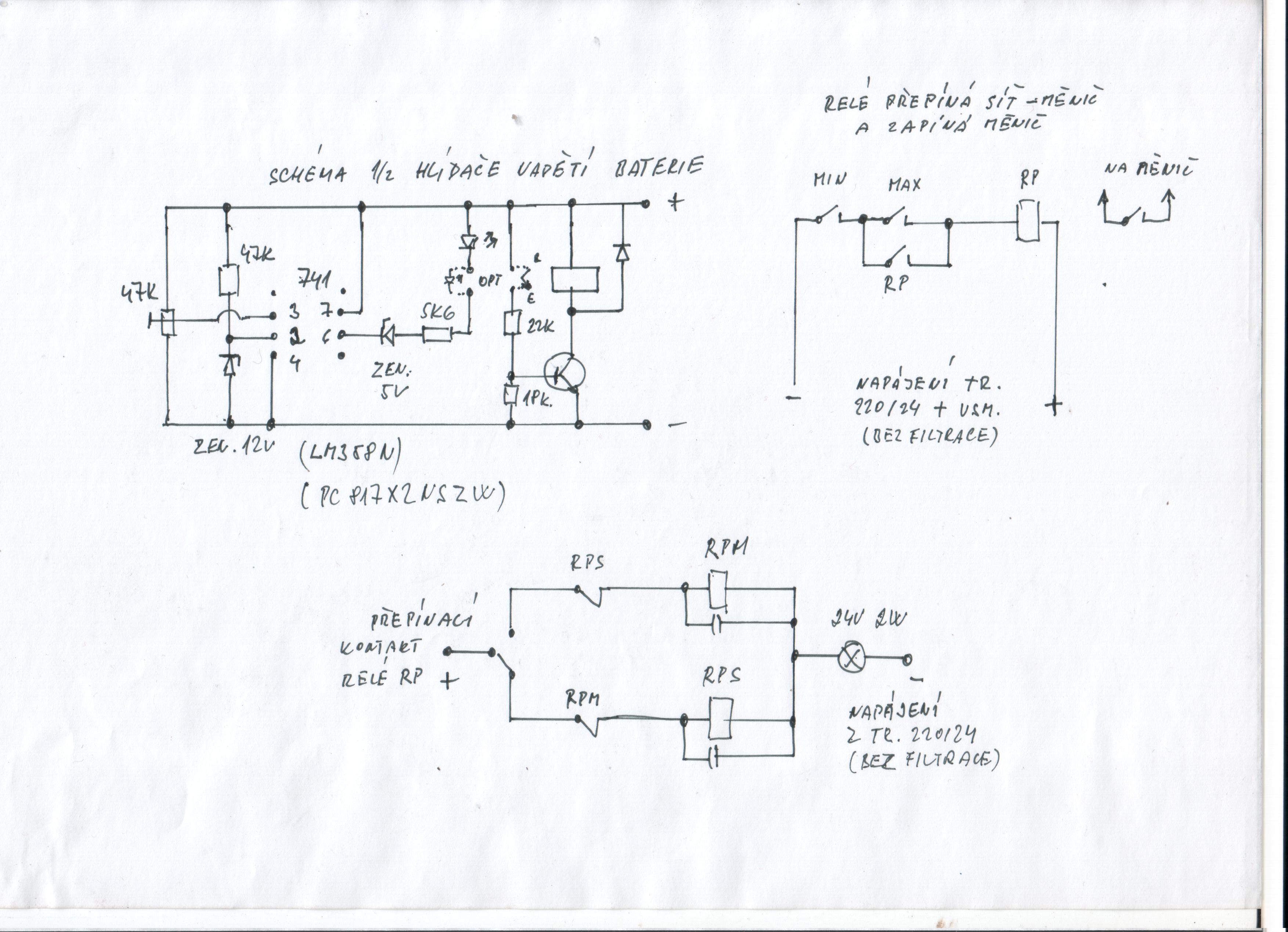

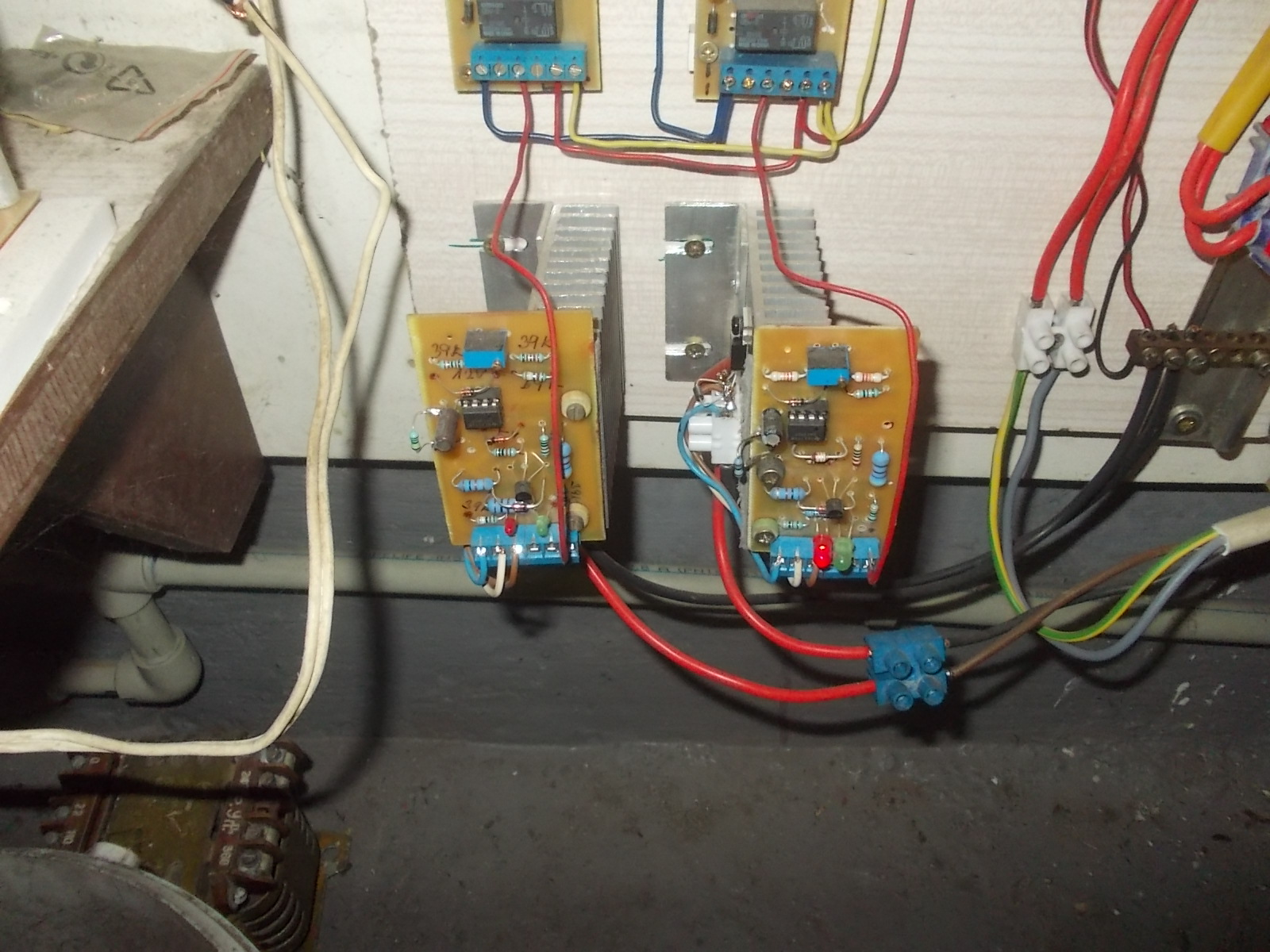

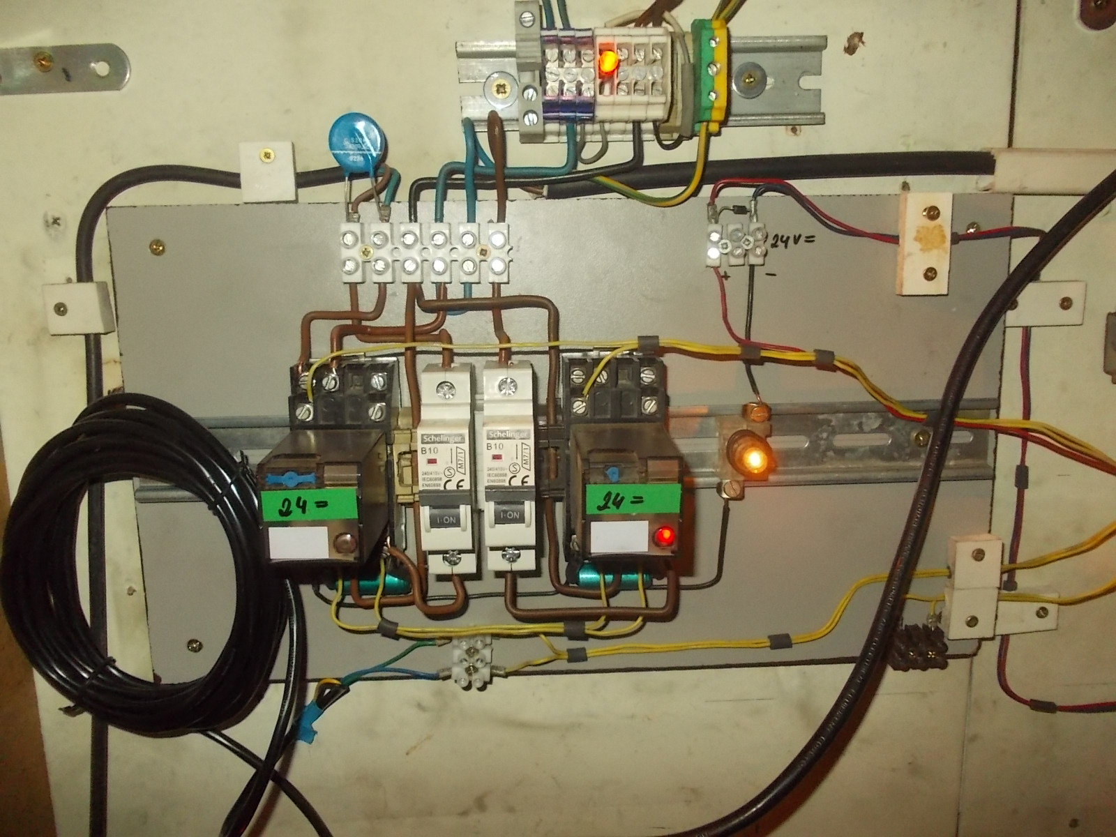

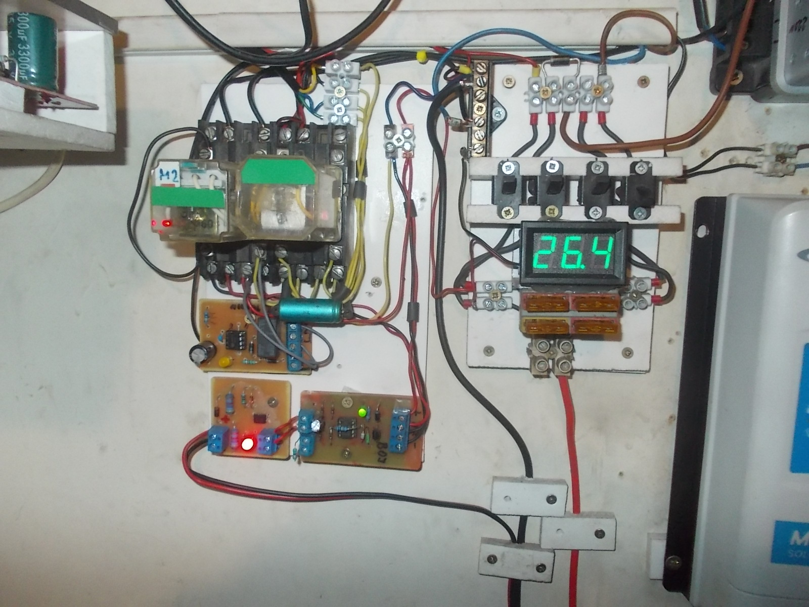

Na obrázku jsou tři schémata. Vlevo je hlídač napětí baterie (1/2), který ovládá měnič a přepínání síť - měnič. Celý hlídač má nastavitelné napětí vypnutí a zapnutí měniče, nastavit se dá po cca 0.2V , na výstupu dvě relé v dps.
Schéma vpravo je zapojení kontaktů relé v dps.Relé RP je vidět na obrázku na začátku příspěvku. Toto relé zapíná měnič a zároveň přepíná relé RPM a RPS, Obr přepínání sítě nahoře v příspěvku.
Popis funkce.
Trimrem na hlídači si nastavím napětí MIN tak, aby přidaném napětí led dioda zhasla. Např. reg. zdrojem nastavím 28V , dioda svítí, snižuji napětí na 25V, dioda zhasne. Totéž nastavení pro MAX , ale dioda se musí rozsvítit. Např. nastavím na zdroji 26V a zvyšuji napětí až kdy chci (třeba 28V), aby měnič zapnul, led se musí rozsvítit.
Máme nastavené napětí a předpokládejme , že se napětí pomalu zvyšuje. Při 25V se dioda MIN rozsvítí a sepne kontakt MIN, měnič je vypnutý. Napětí stoupá a při 28V se rozsvítí dioda MAX a relé RP sepne. Protože při zapnutí měniče dojde k poklesu napětí baterie, relé RP by hned měnič vypnulo, je relé zapnuto svým spínacím kontaktem.
Měnič má buď dálkové ovládání originál, nebo se musí vyrobit. Demontáž krytu, připájení dvou vodičů na zapínací tlačítko a je hotovo.Takže zapnutí měniče provede relé RP jedním zapínacím kontaktem.
Dalším kontaktem vypne síť a připojí spotřebič na měnič.
Přepínací relé jsou mezi sebou blokovány a ještě o něco zpožděny pomocí žárovky(místo odporu) a kondenzátorů.Než jsem na to přišel ,stálo mě to odpálený měnič,hodně iniciativní relé.
Jak je vidět nahoře v příspěvku, relé pro síť spíná pouze fázi, měnič se připíná oběma vývody.
Uzemnění se nesmí spojit s nulákem !
Je pravděpodobně možné použít proudový chránič.
Tímto způsobem je možné používat několik hlídačů nastavených na různé napětí zapnutí a vypnutí pro několik měničů.
Popis funkce.

Ten optočlen je tam úplně zbytečně. stačí přehodit vývody 2 a 3 na oz a přes tu ZD připojit bázi tranzistoru, nebo dát OZ (komparátor) rail to rail output. Spíš bych doplnil hysterezi (odpor mezi výstupem a + OZ řádu megaohmu), aby to při kolísání napětí (rušení od měniče apod.) nespínalo semo tamo..
Zpoždění na přepínacích relé hodnotím kladně, ale správně by to měly být stykače s mechanickým blokováním, protože spečenej kontakt relé způsobí katastrofu.

Díky za připomínky, příště vezmu v úvahu.
Nemám slaboproudé vzdělání, takže většinou schéma odněkud, stavba pokus omyl. Při zapojení klasika vývodů 2 a 3, nespínal OZ podle mých představ, opačná funkce. Optočlen jsem tam dal, protože jsem nevěděl co přesně bude za další logiku spínání, pokus -omyl. Je pravda, že v současnosti je tam zbytečný. Co je "rail to rail output" nevím, ale přesto to dělá co chci. Snížení zesílení je možné, ale zatím žádné kmitání se neprojevilo, nevím jestli je to náhoda, nebo to řeší kondenzátor 3300 uF/35V. Měl jsem tam stykače na 24V, ale ta spotřeba cca 300 mA, relé má 70 mA.
Jinak dík za rady.

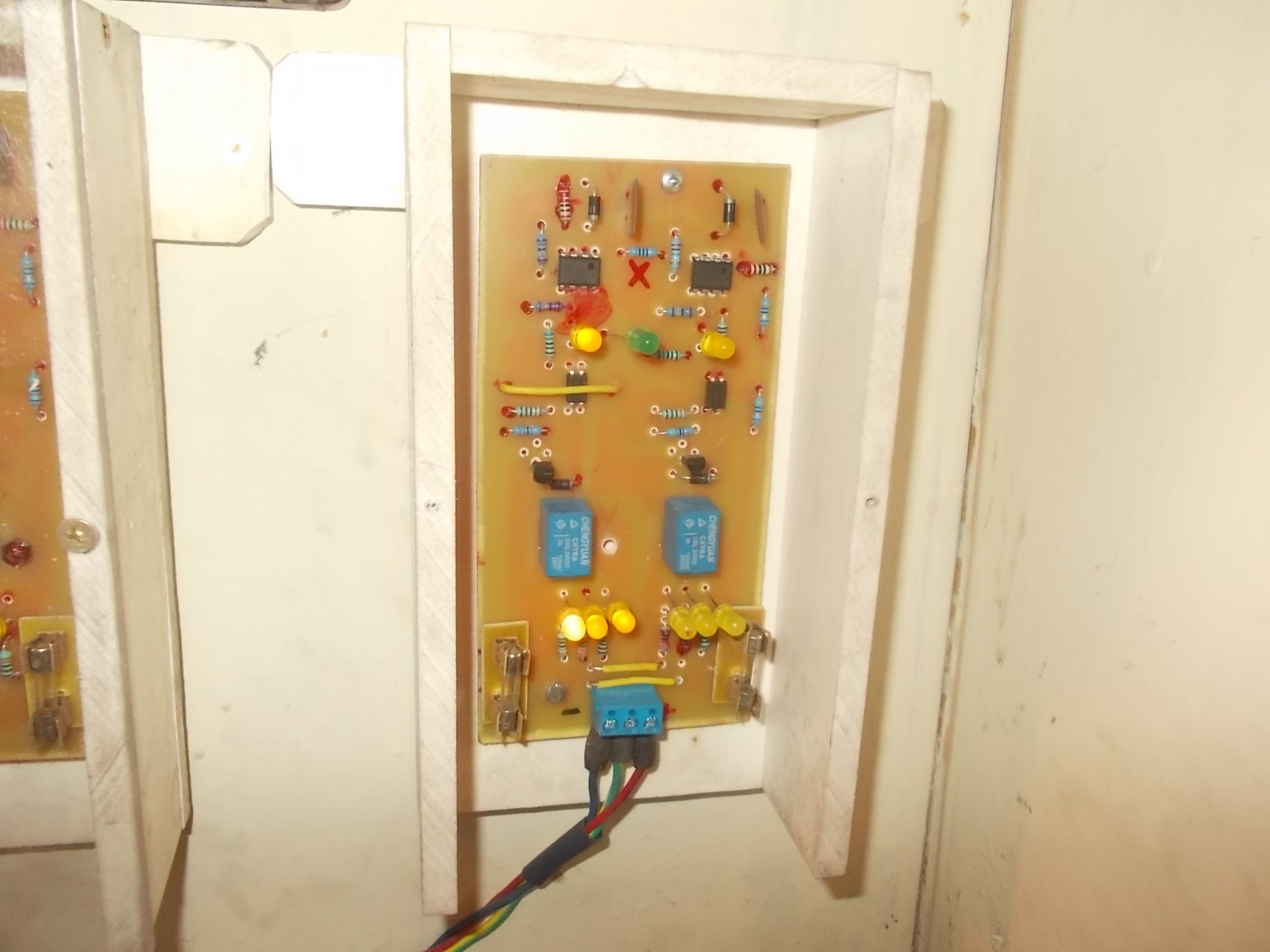

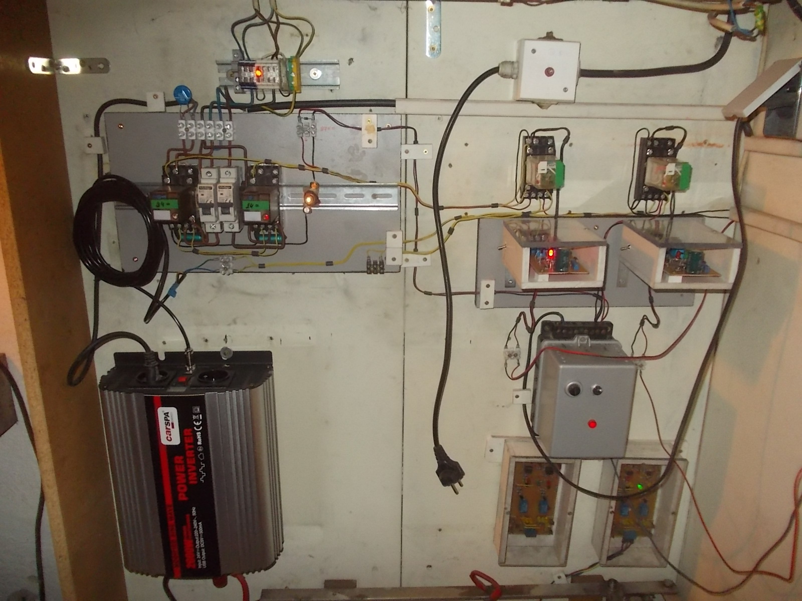

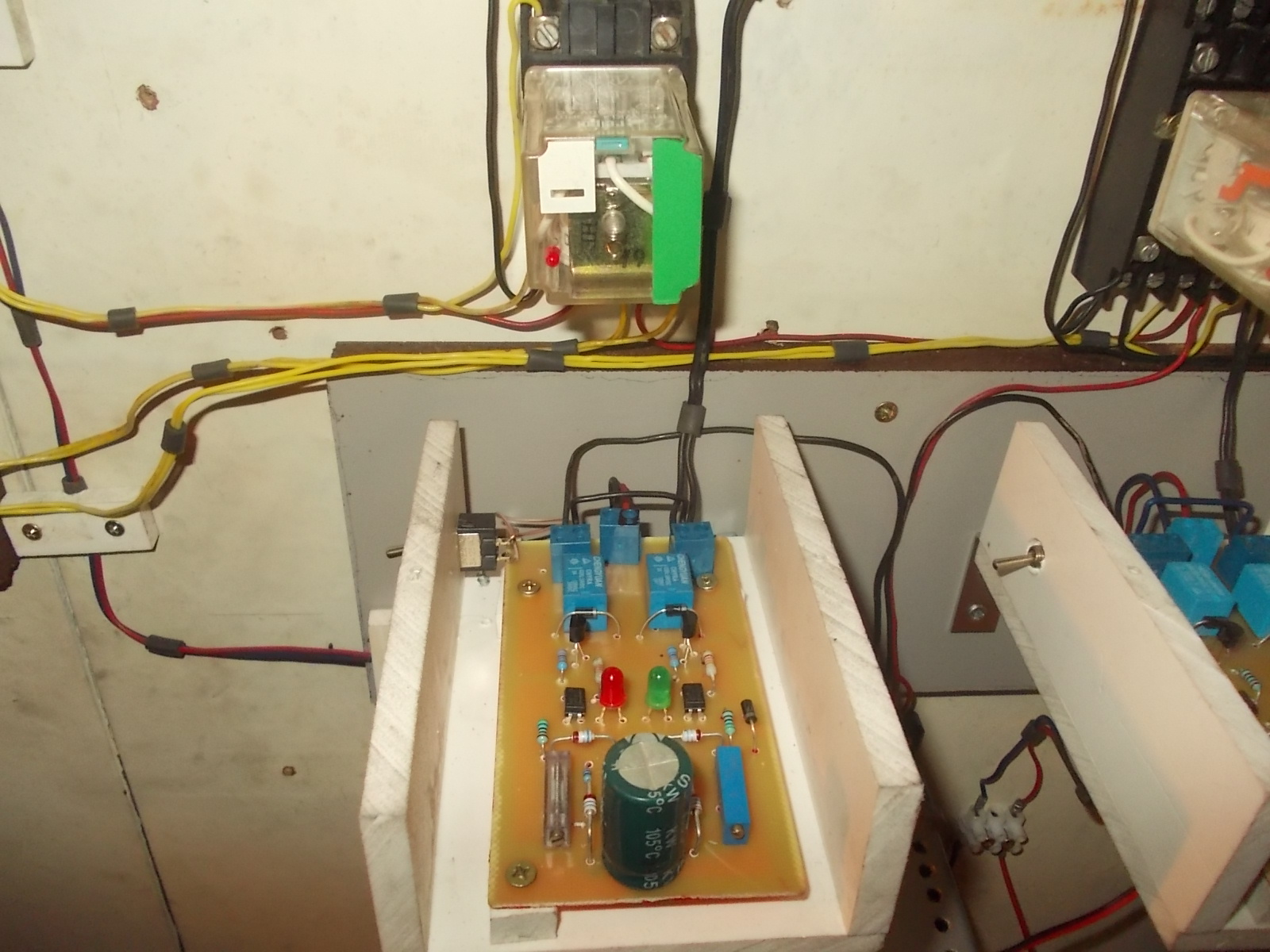

Zdravím,
doba pokročila a nastaly změny. Původní panely a instalace z roku 2012 se zaplatily a tak nastala doba pro modernizaci. Byly nainstalovány 4 ks nových panelů Jinko 225W, nové regulátory, baterie. Změnil se způsob provozu. Cílem je „vyždímat „ z panelů co nejvíce. 1,Dva panely na rotátoru (pozůstatek po 4 ks panelů samo doma)a dva napevno pro posílení výkonu ráno a odpoledne a taky pro porovnání výkonu.. Montáž okolo května a dnes je jasné , že budou na rotátoru všechny. Panely na rotátoru mají o cca 30% větší výrobu než napevno. K dnešku od května 350 a 220 kWh. Záhy po instalaci nové problémy jako vždy.
2, Spínání měničů:
upraveno vzhledem k chování ledniček a mrazáků. Používám měniče s modifikovanou sinusovkou a projevil se problém s soft startem. Při zapnutí měniče na zátěž výrazný nárůst zatížení měniče. Změna je v tom, že zapínání měničů a spínacích komparátorů je provedena podle napětí na panelech a pomocí časové prodlevy. Při zapnutí ve starém provedení byla zátěž měničů po startu až 70% , po změně zátěž klesla až o 50%. Zatím ve zkušebním stavu a bez problémů. Popis:
Jakmile je na panelech více než 30V, sepne relé a zapne měniče a komparátory. Po dosažení napětí na baterii (cca 27V) se připojí zvolený měnič na spotřebiče. Pokud není odběr z měniče a napětí neklesne , sepne časové relé (6s) a pak se připojí druhý měnič na spotřebiče. Čas slouží k rozdělení připojení měničů ke spotřebě a omezení proudového nárazu. Měnič 1- 2000W, lednice a mraznička v kuchyni, měnič 2- 1500W lednice a mraznička v pekárně, PC, osvětlení sklepa a kotel topení včetně veškeré automatiky.
Předem zapnuté měniče připojené ke spotřebě způsobují podstatně menší výkonové zatížení měničů. Měniče mají měření zatížení.
3, Podstatný přebytek výkonu a co s tím. Vyroben „vytěžovač“ na 24V, odzkoušeno na 20A bez problémů. Do bojleru nainstalována spirála 2x250w .
Popis:
Použiti moji oblíbenci 555 a 741. Po připojení druhého měniče se pomocí volného kontaktu přivede napětí 24V na DC/DC měnič a vyrobí napětí 12V pro dva časovače(zpožděné sepnutí). První sepne za 5 sec. a druhý za 10 sec. Pokud měniče nemají odběr a napětí na baterii stoupá, po zapnutí časovače se přivede napětí 24-27V na řídící obvod s 741.Trimrem se nastaví zapnutí IRF 3205, odporem ve zpětné vazbě se nastaví hystereze spínání. Odzkoušeno 20A, chladič i tranzistor studený. Nutno říci, že 2 irf se odebraly do křemíkového nebe , když spínač na jedné spirále pracoval hned a druhý se prorážel. Až antiparalelní dioda to vyřešila i když je mají v sobě. Čest jejich památce i když byly z Číny.
A nakonec, pokud se někomu zdá, že je tam moc signálek, je to tím, že neslyším. Ale už jsem delší dobu v penzi, tak se nějak bavím.

Popis:
Momentální stav:
Panely 4x Jinko – cca 9000 kč
Exide 2x 100Ah gel – cca 9000 kč
Epsolar 2x 100V 20A -cca 4500 kč
Roční zisk cca 4000 kč podle minulých let.
