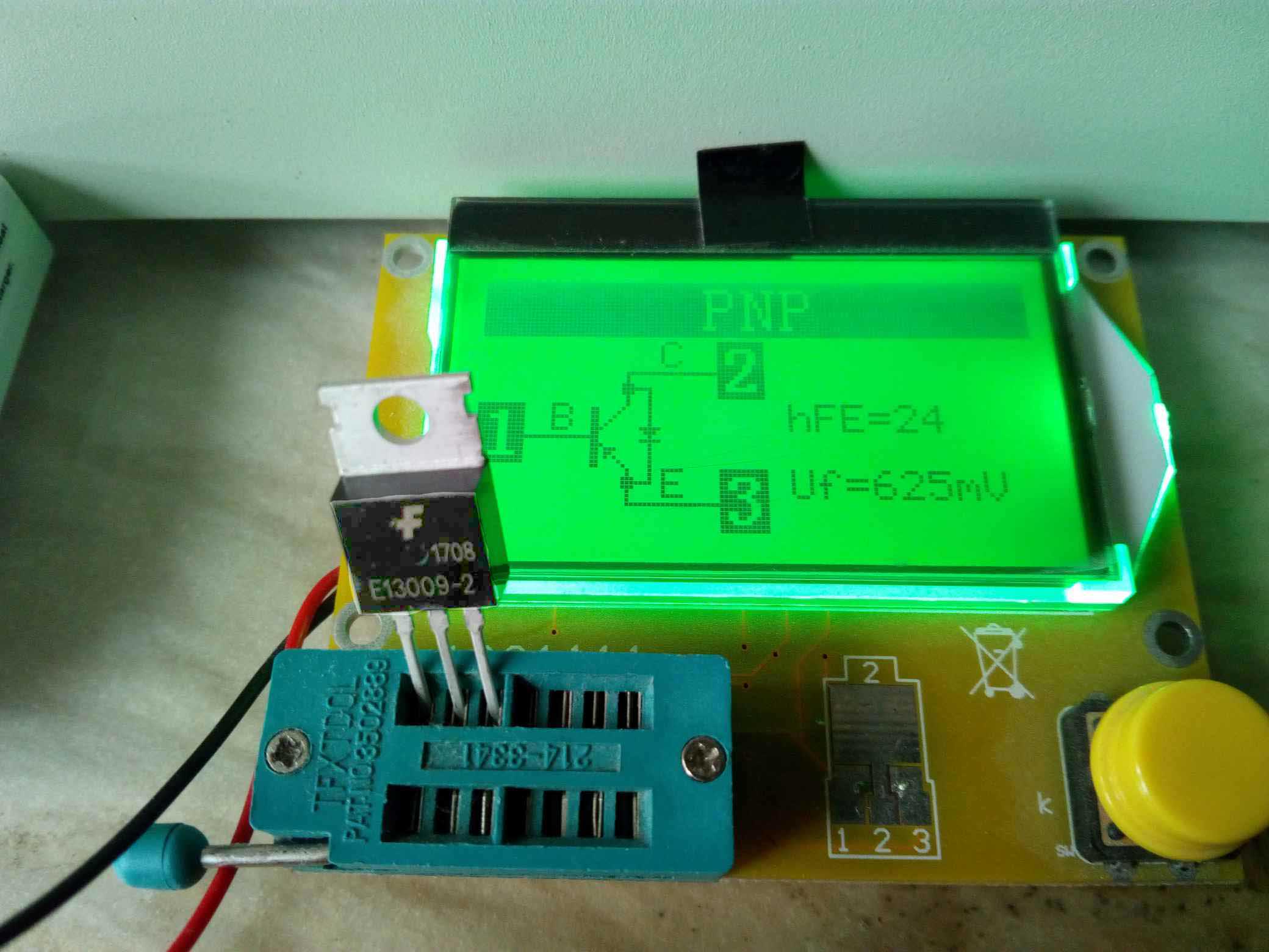

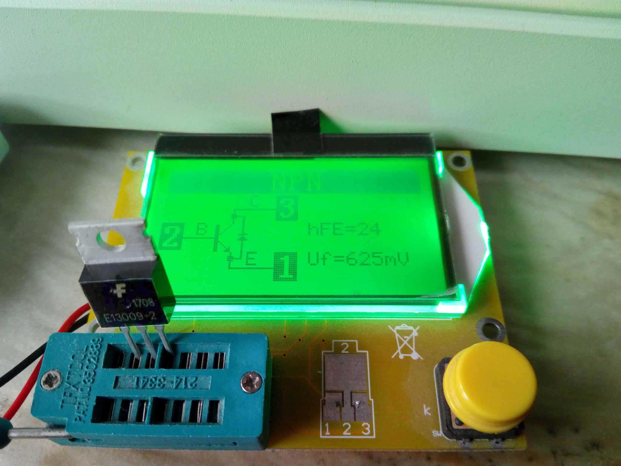

Někteří tady používáme levný měřák součástek "Mega328 SMD/DIP Transistor Tester ESR Inductance Resistor Diode Triode Capacitance Meter MOS PNP NPN Mosfet". Zjistil, jsem, že moje verze chybně určuje typ tranzistoru. Záleží na tom, do jakých konektorů tranzistor umístím. Daný tranzistor je NPN a byl určen v jedné pozici správně a ve třech špatně jako PNP. Je zajímavé, že to dělá (snad) jen u tohoto typu tranzistoru E13009-2 a E13005-2. Takže u neznámého tranzistoru stojí za to, si ho raději i ručně přeměřit.

příspěvku jsem si všiml až teď - tohle jsem nikdy nepozoroval. Jedinej problém mám s "velkejma" mosfetama a IGBT, kde napětí na svorkách nestačí na otevření tranzistoru, tak ho to detekuje jako kondenzátor a diodu, nebo jenom diodu... Na změření Rdson je stejně potřeba to protáhnout 10A a měřit napětí těsně u pouzdra.
