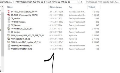

Stala sa mi taká vec že som inštaloval aktualizáciu na menič Kostal PIKO 6.0 BA. K meniču som si kúpil a pripojil originálne batérie KOSTAL (Sony) 7,5 kWh. Bohužiaľ pri sťahovaní aktualizácie som si nevšimol že som stiahol aktualizáciu pre nový typ batérie BYD B-Box HV ktorá už taktiež spolupracuje s týmto meničom. Bohužiaľ kostal to nemá nijako opatrené a preto som túto aktualizáciu aj bez akéhokoľvek problému nainštaloval, následne mi moje batérie Sony zablokovalo a prestalo ich nabíjať či vybíjať, jednoducho len stoja a pomaly strácajú svoju kapacitu. Nainštalovať späť tú správnu aktualizáciu bohužiaľ nie je možné keďže je označená ako nižšia resp. staršia aktualizácia a staršiu aktualizáciu na novšiu nie je možné nainštalovať. Aktualizácie pre BYD B-Box HV je označená ako 02.30 a pre sony 02.22. Prikladám aj obrázok pre lepšie pochopenie.
Skúšal som nájsť pomoc aj priamo v Kostale v Nemecku ktorých som kontaktoval no bohužiaľ ich odpoveď ma vôbec nikam neposunula. Údajne podľa nejakého zákona môžu komunikovať len s certifikovaným elektrikárom/inštalatérom a mám sa obrátiť na toho môjho teda dodávateľa. Bohužiaľ ten mi z nejakého dôvodu neodpovedá na nič a neviem sa s nim spojiť. Kostal však ešte vo svojej odpovedi spomínal že je možné že bude treba menič vymeniť prípadné nejaké jeho časti ale že to môže znova urobiť len dodávateľ ale najskôr musí podať reklamáciu na ktorú mi poslali dosť obsiahli formulár.

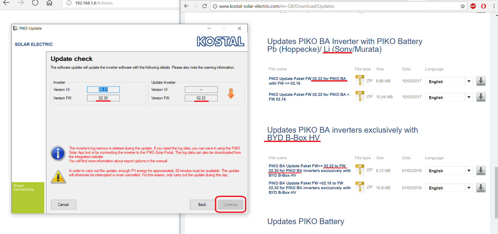

Páni, po pravde vám moc nerozumiem. Každopádne prikladám link
http://www.kostal-solar-electric.com/en ... ad/Updates
kde je možné si mnou spomínané aktualizácie pozrieť a nižšie prikladám aj obrázok z rozbaleného inštalačného súboru.

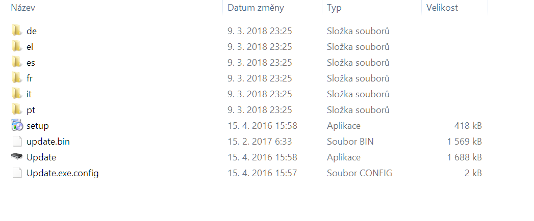

Si to rozbalte jak zip. Je to samospustitelný balíček. Ale znovu píšu, jde o binárky. Dotěch bych nezasahoval nějakým otevření editací a uložením. Nato jsou programátoři a jejich kompilátory.

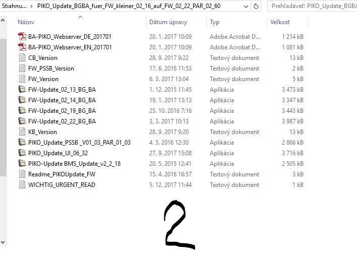

Nejde ani jeden ze čtyř starších verzí firmware v té složce?

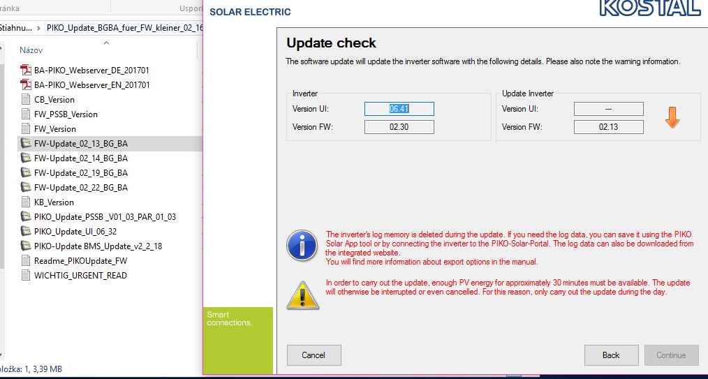

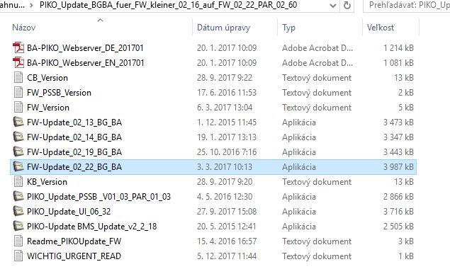

Re: Kostal PIKO 6.0 BA aktualizacia FW

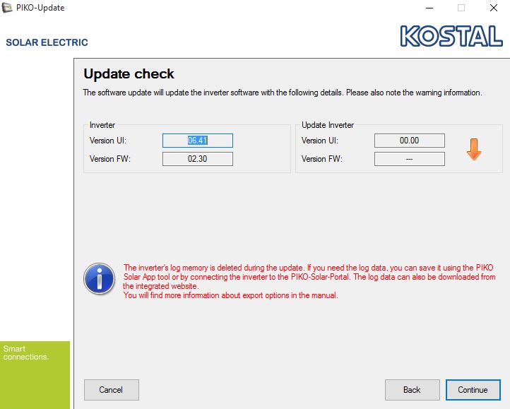

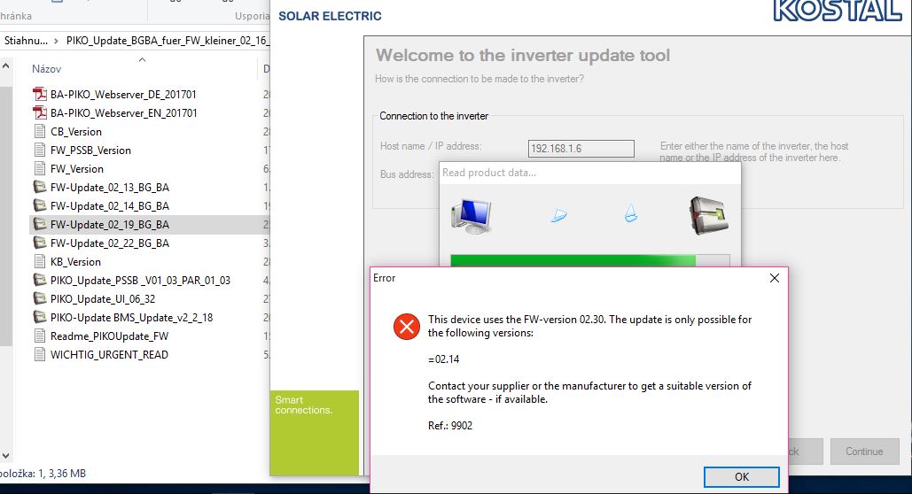

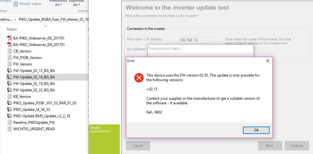

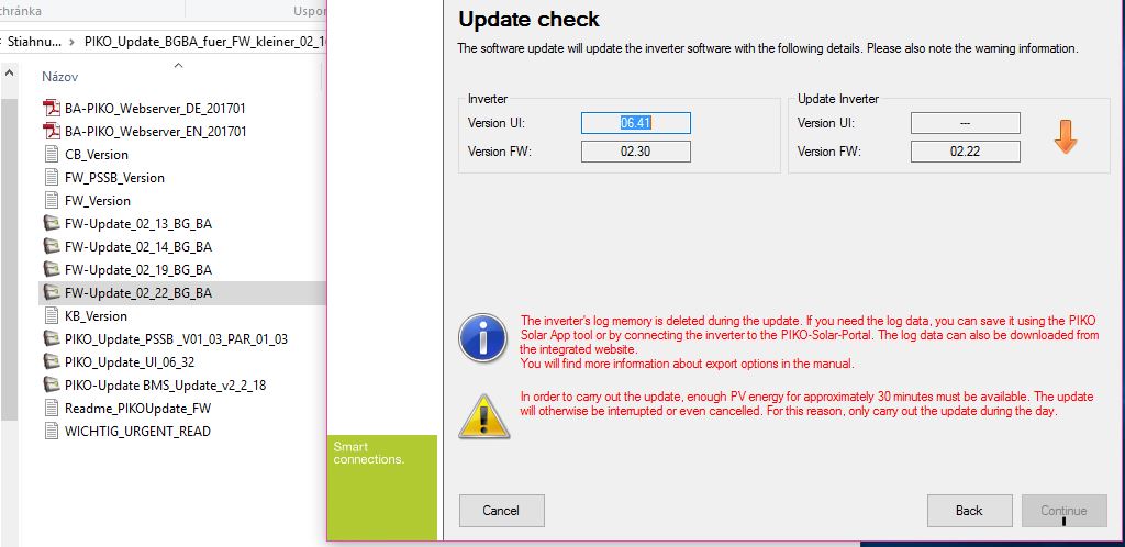

Nejde ani jeden firmware v zložke.

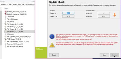

Prikladám obrázky z ich pokusu o inštaláciu a úplne hlúpe hlásenia. Ako vidíte píše že sa dá nainštalovať len tá a tá aktualizácia ale nedá sa.
Kliknúť na Continue nejde ani šialené nervné opakované klikanie nepomáha

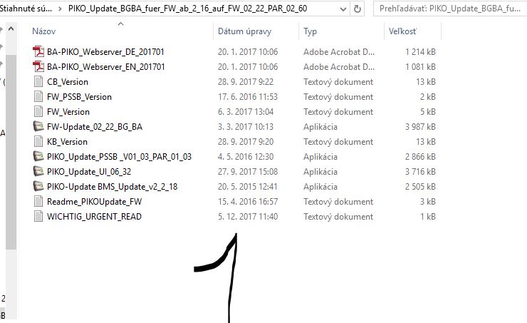

Napadá mne ještě zkusit ten druhý balík. Toto co je típlé je firmware rovno nebo více než je, nebo méně než je? (v názvu balíku při volbě stahování z webu)? Připadá mi že balík co používáš je méně než je a to je logické žeto potom nejde.

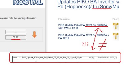

Zatím čekám jak dopadl ten druhý balík s firmware. Protože Chappy ukazuje na první fotce něco jiného než na druhé se složkou čtyř firmwarů. On stáhnul - začal s nesprávným balíkem si myslím, potom to může udělat znovu ten update s druhým balíkem jak má být.

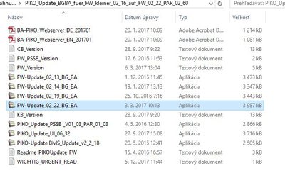

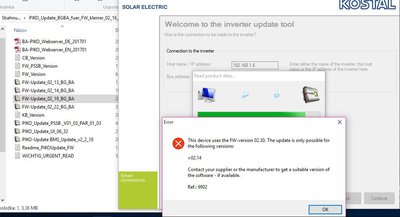

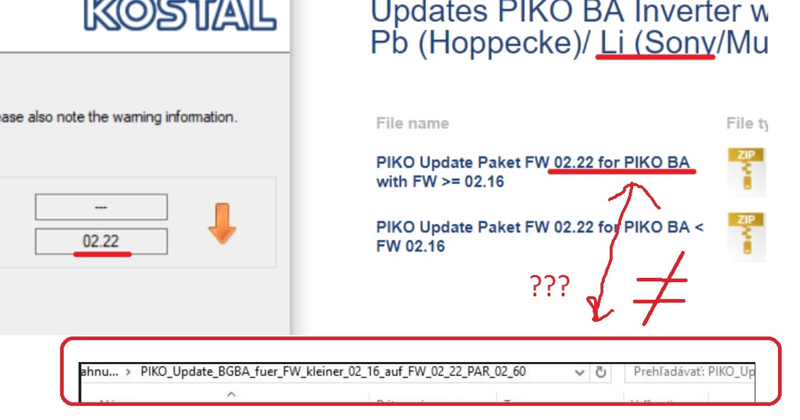

Bohužiaľ ani jeden balík nefunguje, rozdiel v balíkoch je v podtsate len ten že v tom ktorý je >= (na stránke kostal prvý) je len na verziu 02.22 a v tom balíku ktorý je < (druhý) sú aktualizácie ktoré som posielal vyššie a to 02.13, 02.14, 02.19 a 02.22 . Iný rozdiel v tých balíkoch nieje
Pozri obrázky nižšie.
To si ma teda skutočne nepotešil. Určite si mi však pomohol a pomerne dôkladne objasnil problém za čo ti ďakujem.
gupa

A čo robil tento balík ?
PIKO_Update_BGBA_fuer_FW_ab_2_16_auf_FW_02_22_PAR_02_60
Ak ani ten nefunguje, tak čakať do ďalšieho updatu.
