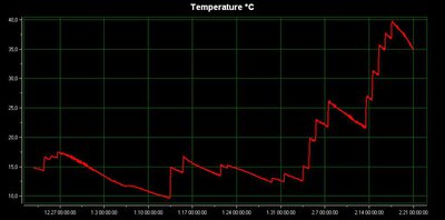

Chcel by som sa opytat na skusenosti s rozdielmi medzi teoretickym planovanim a realitou prevadzkovania termiky.
Mojou snahou bolo prist na to, ako ovplyvnuje pocet panelov a denna spotreba TUV optimalnu zostavu. Pre vypocet bilancie som pouzil "kalkulacku" http://oze.tzb-info.cz/tabulky-a-vypoct ... -kolektoru
Po porovnani s nakladmi na pripravu TUV a nakladmi na solarne komponenty som sa dostal k optimalnej hodnote medzi 7.6 roka (ak spotreba TUV klesne na 500 L/den), az 5.4 roka (ak sa spotreba vody zvysi na 900 L/den).
Klucovou polozkou je denna spotreba, ktora pri optimalnom pocte panelov vyrazne zlepsuje celu bilanciu.
Co zatial neviem zapocitat su straty a sposob, ako akumulacne nadrze ovplyvnia prevadzku termickeho systemu.
Dakujem a vela
Dakujem a vela
- bilancia.png (8.18 KiB) Zobrazeno 5600 x

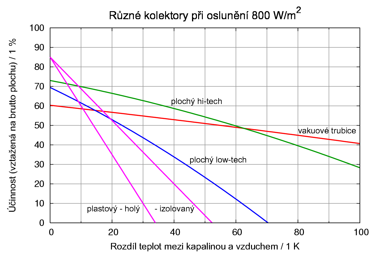

Ale vždyť přece plošný kolektor má uvnitř od sběrné trubky řadu odboček, kde jsou pájené, nebo spíš svařované spoje jako zdroj možných budoucích problémů.
Plošný kolektor má obvykle izolaci 40 mm ze zadní strany a celou touto plochou utíká teplo. Heatpipe má tuto plochu mnohem menší - izolovaná je trubka sběrače. A menší plocha, kterou utíká teplo, znamená menší ztráty. Existují sice vakuové plošné kolektory, ale obávám se, že cenově budou dražší, než běžné heatpipe a vlastnosti lepší než heatpipe mít nebude.

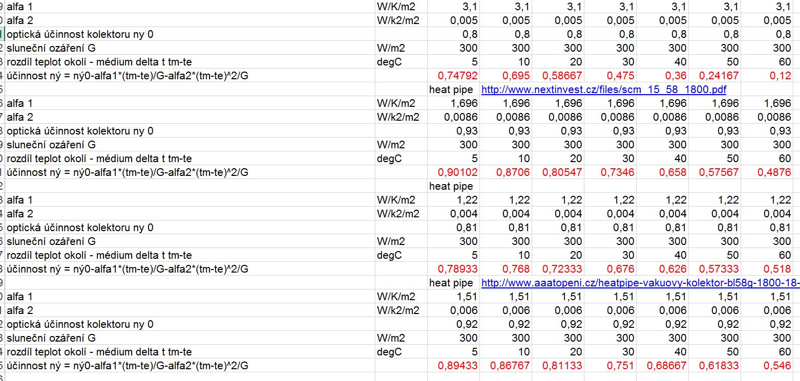

Když jsem zvažoval, jaké termické kolektory pořídit, tak jsem si pro běžně dostupné kolektory z jejich uváděných parametrů spočítal účinost za různých rozdílů teplot média a okolí. Z toho mi vyšlo, že ploché jsou nevhodné za nižších teplot, protože skoro všechno zachycené teplo uteče. Pokud je rozdíl teplot 40 st.C, tak deskový má účinnost 36%, zatímco heatpipe přes 60%. Jen ještě doplnění - princip heatpipe využívá k přenosu tepla fázové přeměny a tento způsob je o několik řádů rychlejší, než přenos tepla vedením a i výkonnější, než přenos tepla prouděním. Proto se používá i na jiných místech.

Pokud se použijí jiné informační zdroje, srovnání dopadne jinak. Dalším problém spočívá ve skutečnosti, že u levnějších heatpipe, které původně nebyly určeny do našich povětrnostních podmínek ale jsou spíš pro přímořské oblasti, se používá jako médium voda / vodní pára a mnoho takových tepelných trubic v našich zimních podmínkách popraskalo. Pokud se zadní strana plochých kolektorů doizoluje, případně přitiskne k izolované střeše, nejsou úniky zadní stranou příliš velké.
Za prosinec a leden dohromady nasvítí kolem šedesáti hodin slunečního svitu a tak je celkem lhostejné, jaké fototermické kolektory jsou v té době nainstalovány. Od února lze při dobrém počasí využívat i ploché kolektory, které mají při přímém osvitu dostatečný zisk na to, aby ohřály vodu minimálně na nízkoteplotní topení. Jenom musí mít správný elevační úhel.
