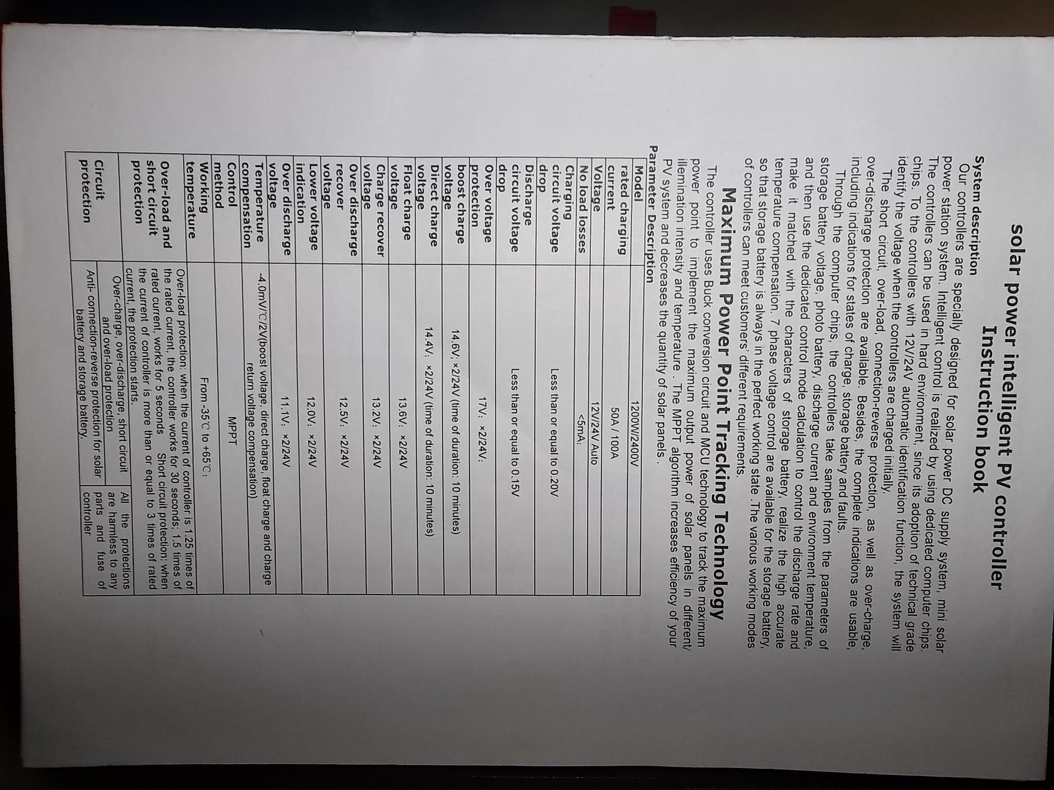

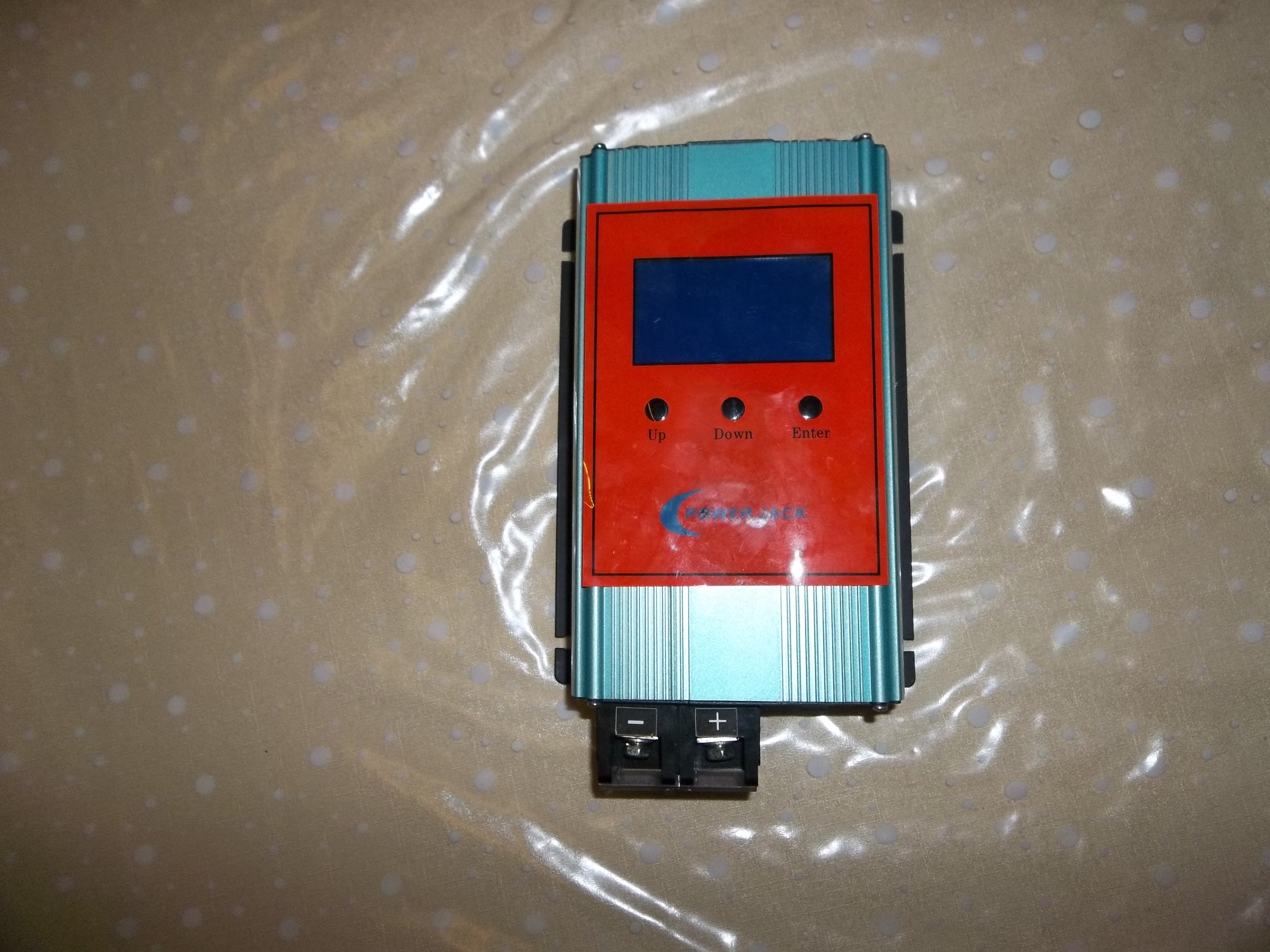

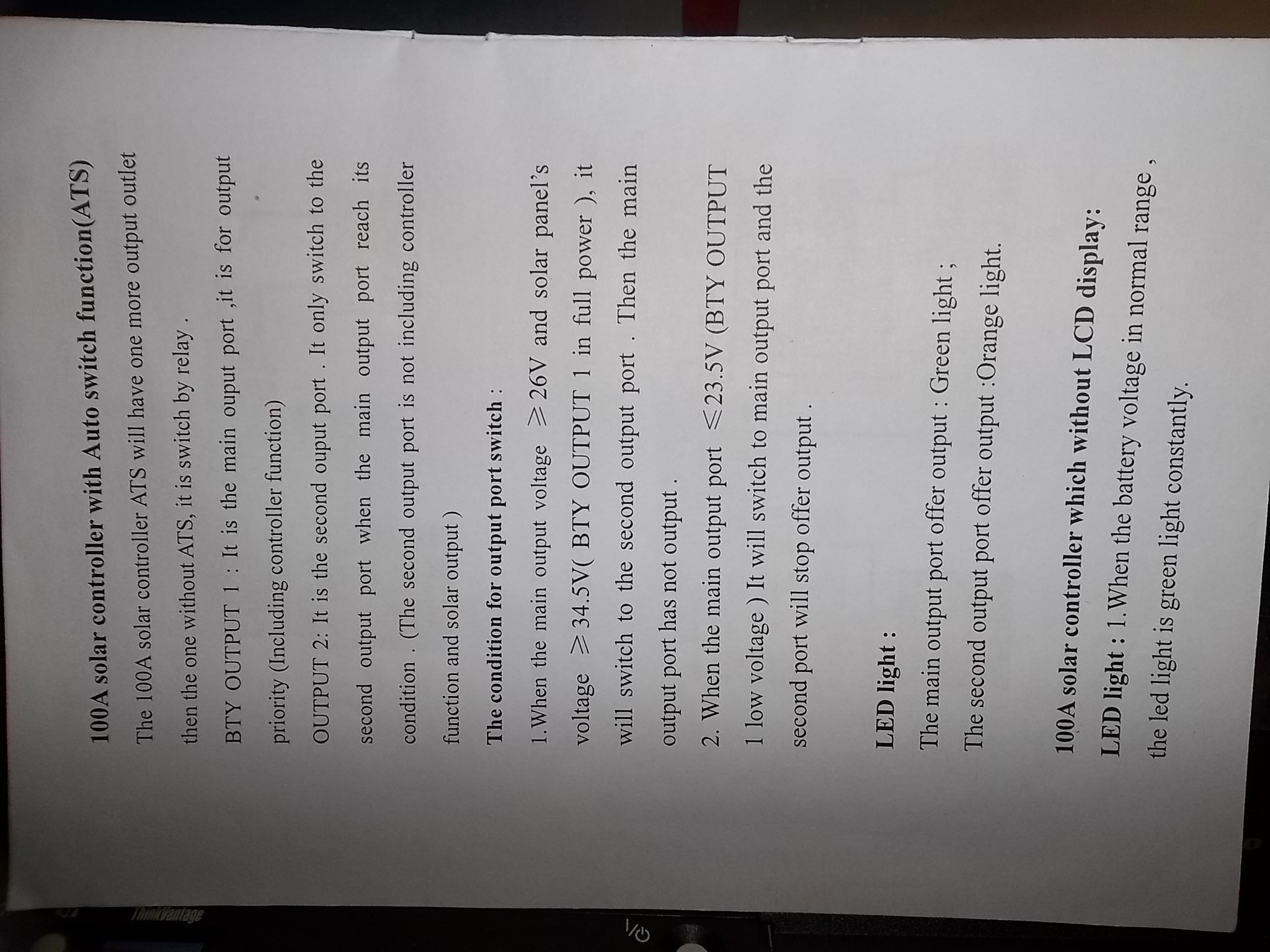

Zdravím, bohužel nemam dostupny scanner, ale povedlo se vyfotit.
Mašinka je to suprová, bohužel to napětí (open circuit 54V) je limitující. Pro systémy 24V, v mém případě louhové baterie, je to nedostačující. Ale pro systém 12V by to bylo jistě suprové.
Pokud je na vstupu vyšší napětí než na bateriích, na výstupu to sníží napětí a zvýší proud.
Zatím děkuji za reakci.

Re: mppt 100A
https://www.youtube.com/watch?v=TeHo53OuFVQ
jaksi me v tom chybi nejake ty vinute prvky
to bude pwmko. Kazdopadne takovouto veci bych si netroufl prohnat 100A
- Příspěvky: 8482
- Reputace:1101
Re: mppt 100A
Tak to by asi chtělo jiný vlákno. Za tyhle prachy se prodává na aliexpresu doopravdy MPPT 60A... Ale těchto podrazů je tam 10 stránek. Test je jednoduchej - stačí připojit 24V zdroj přes H4 autožárovku a na výstup 12V baterku. Pokud se vstupní napětí bude prakticky rovnat napětí baterky (ne plně nabité),tak je to jasný...
