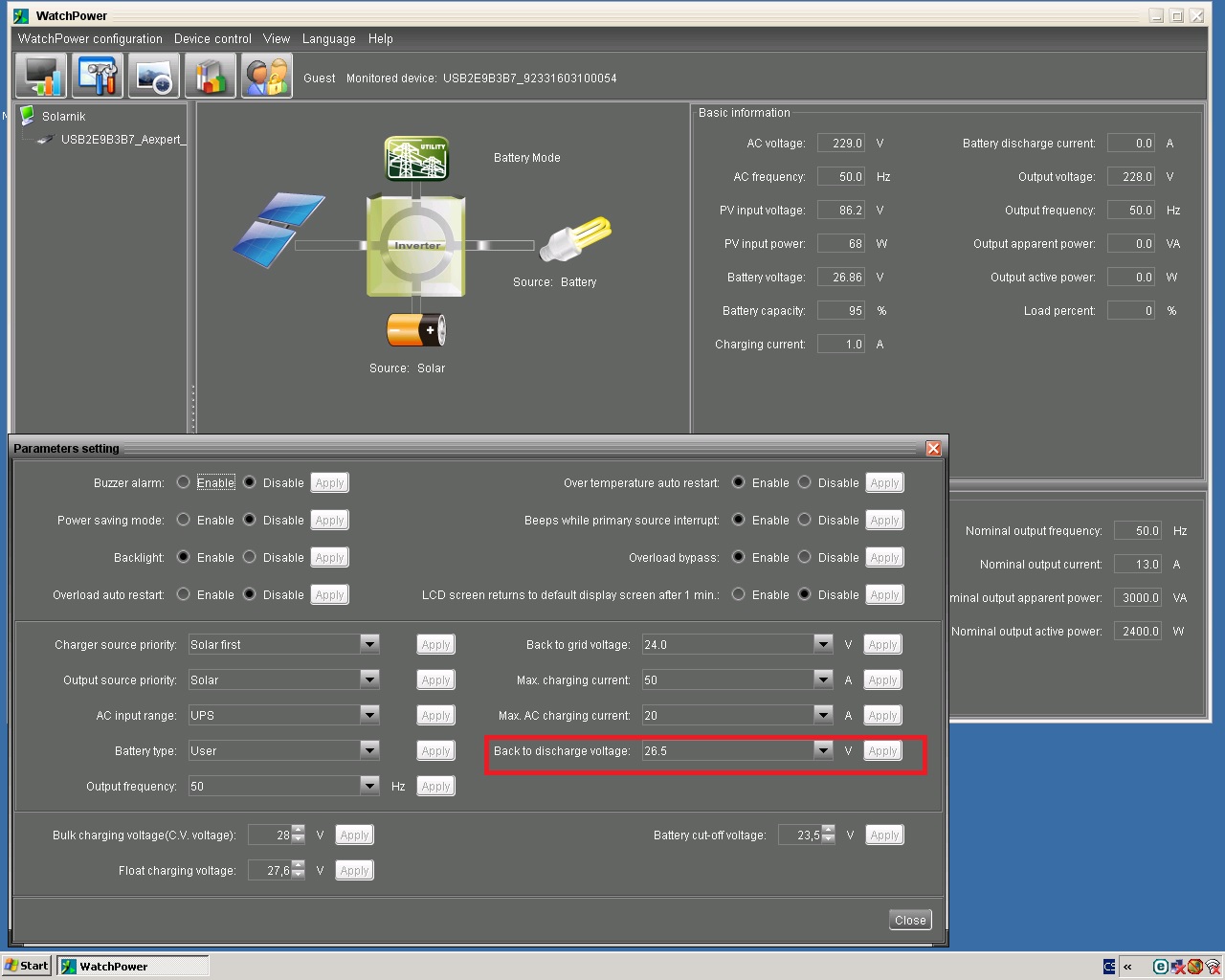

Mám takový dotaz. Jak máte nastaveného Axperta?
Na Axperovi mám 6 x 255W poly, baterie LiFePo4 - 400 AH, 24V.
A protože je sluníčka málo, tak se mi každý den okolo 18:00 přepne Axpert na ČEZ síť a začne nabíjet baterie na 27,5V
Trvá to asi až do 24:00.
Já mám ale nastaveno, aby to ze sítě nabíjel na 26,5V (Back to discharge voltage), snad je to ono.
Kde mám chybu?
Vím že mi baterie pokryjí i 3 dny spotřebu domu, když nebude sluníčko. Takže nechci, aby se mi každý den k večeru Axpert přepnul na ČEZ a ládoval baterie skoro do plna.
Ideálně bych si představoval aby to dělal jen když baterie dosáhnou 24V a pak je dobil na 26,5V
Myslíte že by to takto šlo nastavit?
Zde je printscreen nastavení. Děkuji za pomoc.

Takto máš nastaveno ze pokud neni slunce tak se nabijí ze sítě a pri nabití na 26,5V se přepne z bypassu na invertor.
Omezení nabijeciho napětí jen pro DS a plné pro solar nelze.

Řešením je:
1. Externí nabíječka nastavená na jiné napětí.
2. SW který mění 2x za den nastavení napětí.
Já axpertu nastavoval nabíjecí proud že sítě při bypass abych nepřekračoval proud že sítě,. Princip je stejný. Momentálně této funkce nevyužívám, ale fungovalo to. Strach jsem měl o EEPROM ve které je uložené nastavení, ale zatím žádná závada.
S externí nabíječkou bude o něco rychlejší reakce na změnu NT/VT dle HDO jističe.
Odesláno z mého SM-G920F pomocí Tapatalk
