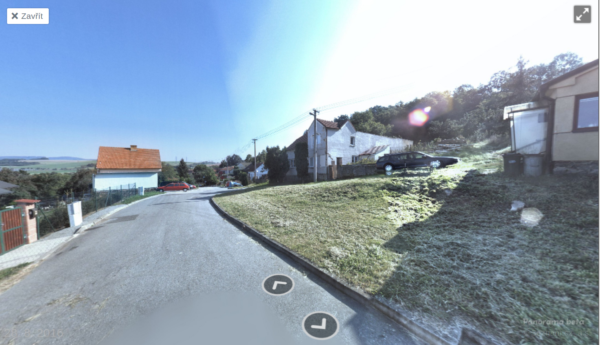

Mám jinou zkušenost. Zkuste podle obrázků určit, do čeho už dvakrát udeřil blesk (cca s odstupem 5 let) komentář - cesta je mírně do kopce, viz podezdívka plotu, a to vlevo je ve skutečnosti o dost výš než vpravo, dále je kopec, převýšení 50m na 300m délkových(tj víc než 12%).

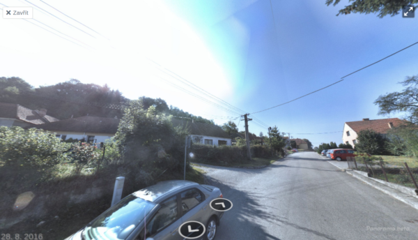

ještě fotka z druhé strany Logika říká, že byto měl být ten kopec, nahoře je vysílací stožár. Pokud ne kopec, tak nadzemní vedení, je přes celou vesnici, a pokud ani tohle, tak domy na svahu, dle první foto vlevo. skutečnost je taková, že zásah už dvakrát dostala 3m vysoko umístěná plechová stříška verandy domu vpravo (na druhé foto vlevo), která je tak nízká, že na první fotce se schová za křovím. Takže Volente, první cenu ve sportce ti přeju, ale zkus to ještě jednou zvážit.

Není uzemněná. Prostě kus plechu na betonu, pod betonem traverzy na suché cihlové zdi a pod traverzou přívod ke světlu. Izolační stav plechu jsem neměřil. Ale díky blesku došlo k přeskoku do instalace a trochu se přetrhaly dráty ve stropě.
Nebyl to samozřejmě hlavní blesk, ale nějaká vedlejší větev, to by ten plech i vnitřek verandy vypadal jinak.
Ale majitel objektu teda říkal, že "když už je to podruhý, tak ten hromosvod teda udělám" - podotýkám, že ve dvou rozích je vyvedený uzemnění ze základů, takže by to nebyla zas až taková operace.
