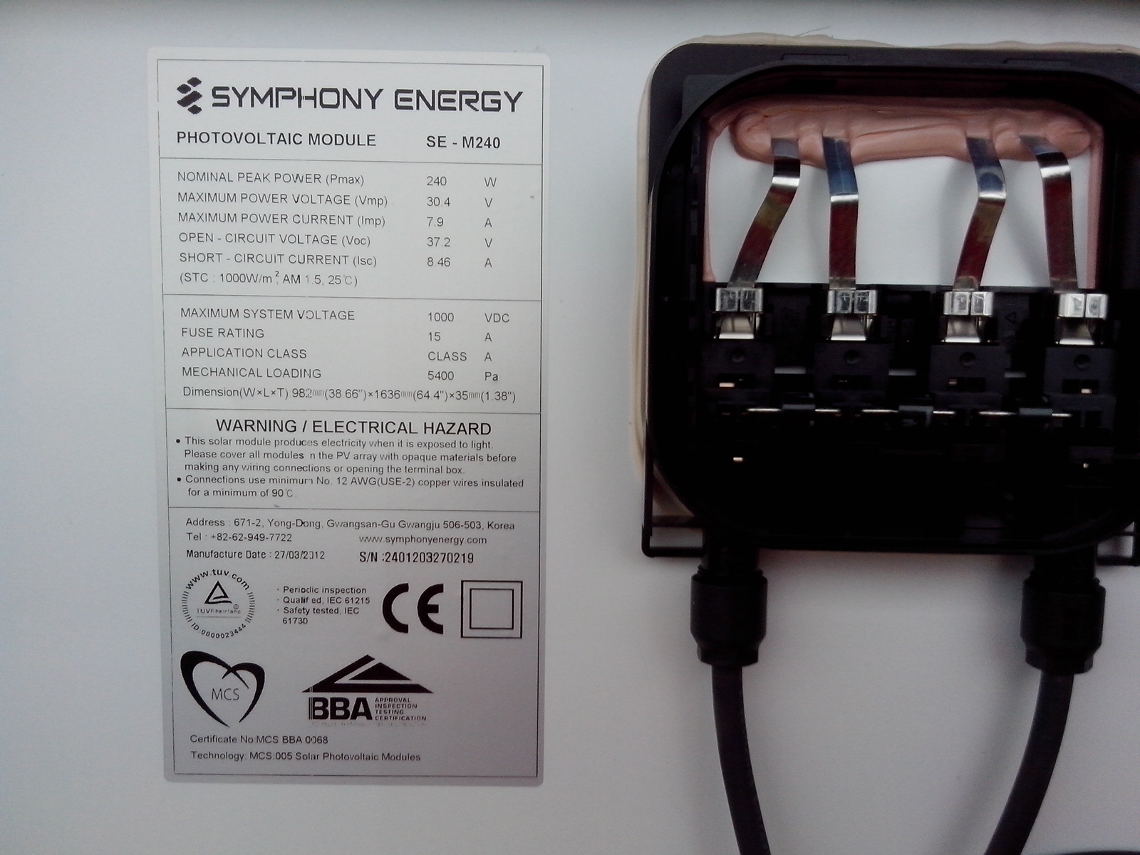

Na panelu bývá štítek se základními parametry
