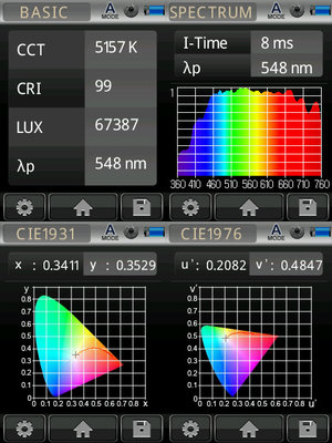

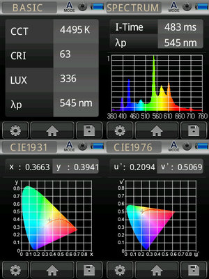

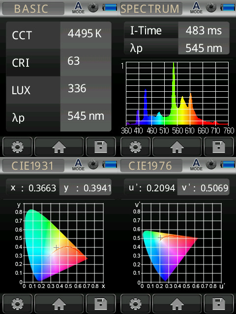

to nemyslis vazne, ale zartujes ze? najlepsia je ziarovkatomas píše:Když kouknu na změřená spektra tak u mne vyhrávají kvalitní LED mají lepší spektrum než denní sluneční světlo:-)
http://rayer.g6.cz/elektro/wled25w.htm#SPEKTROSKOP
LED Slnko a to bolo trosku oblacno ziarovka ma Ra - cri 100 ako slnko len ma nizsiu teplotu bielej, ale farby su neposrane ale verne

to ABphoto: tak to je teda hodně mizerná LED, odhaduju že za 1USD z EBAY nebo aliexpresu. Samozřejmě za kvalitu se platí, 7ks 1W led osram s CRI 95 na jedné destičce vyšlo na nějaký stokoruny.
