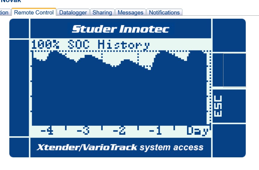

dneska ve 14hod natoceno DC 12kwh nabito, voda ohrata, panely se v plnym osvitu flakali

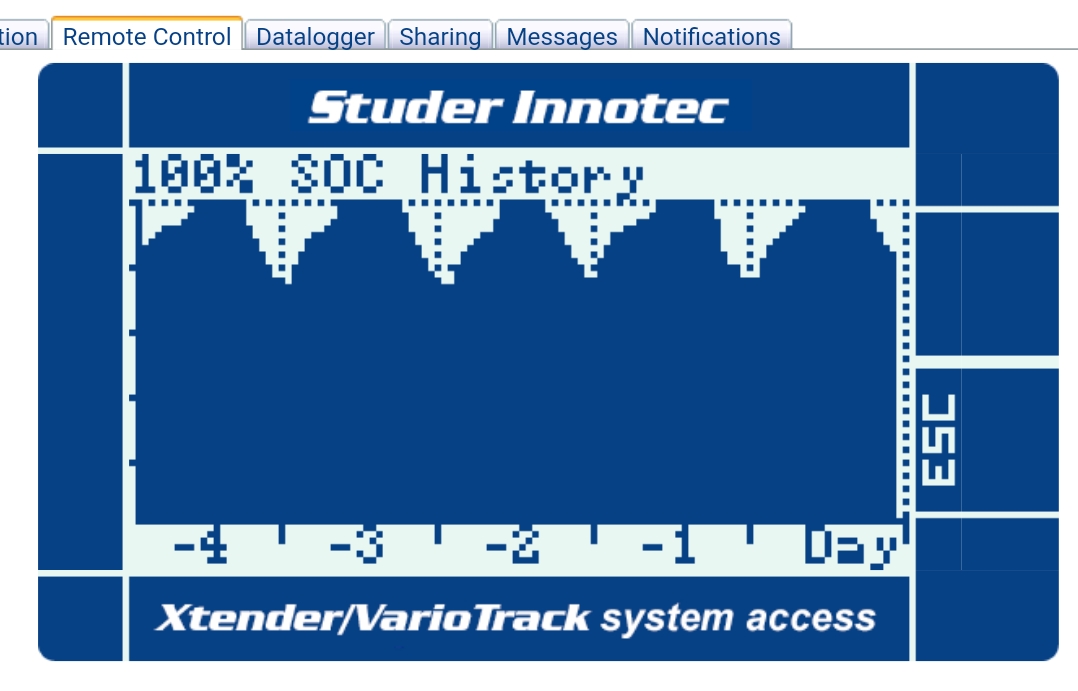

Dnes vyrobeno cca 11kWh
zatím pohoda

Taktiez nemam ziadny problem. Este je pocasie uokne v pohode.
