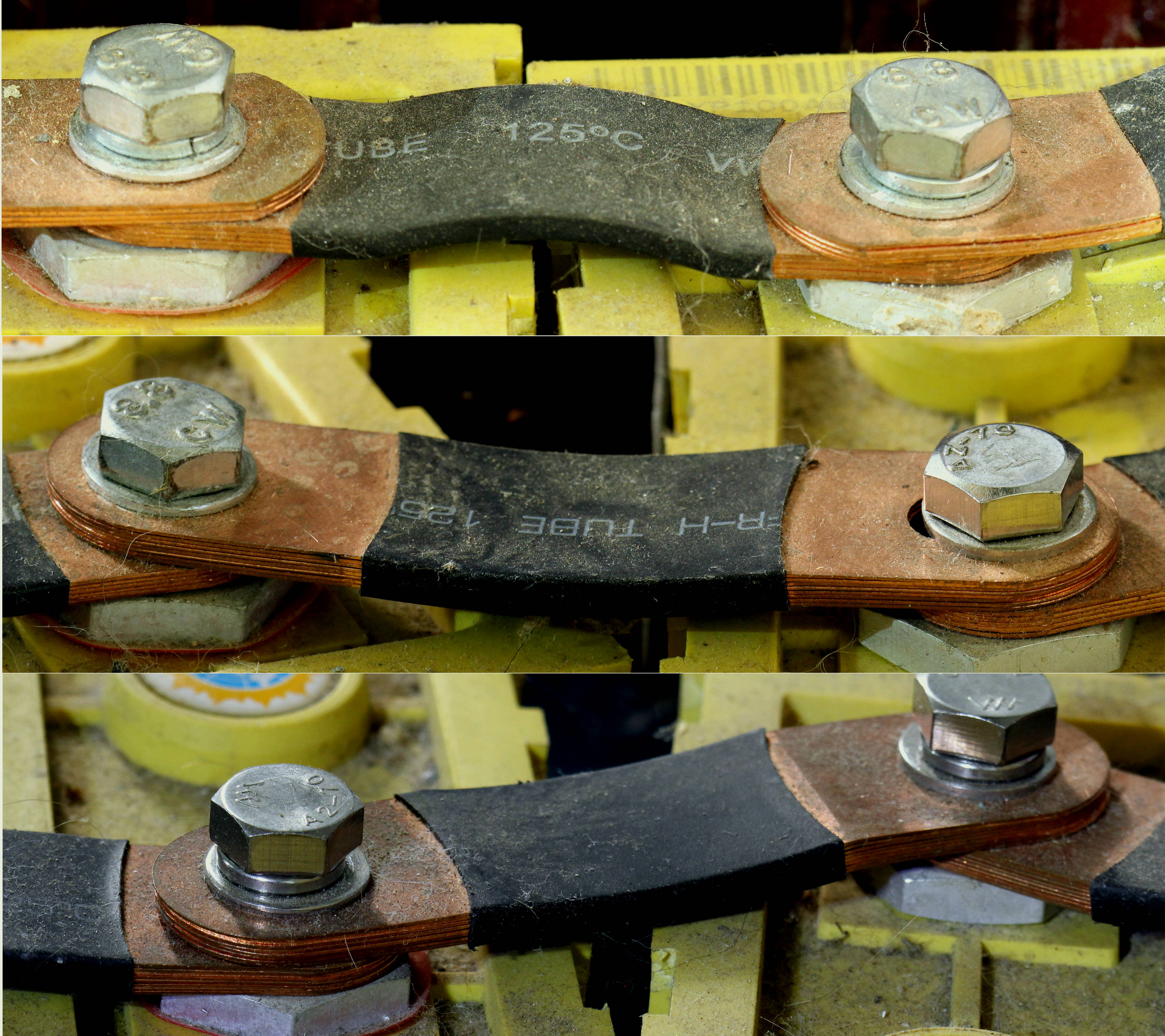

Re: LiFePO4 přechodový odpor na svorkách
Tu je foto mojich prepojok, ako vidno 2 sú rovnaké z 8 plátkov a 1 je z 5 plátkov Cu.
Odstránil som Cu prepojky, každú prebrúsil kartáčom a pri montáži som sa snažil,
aby prepojky prekryli čo najvačšiu plochu, či už medzi prepojkou a terminálom,
alebo prepojkou a prepojkou.
Takže teraz mám pri 30 A prúde ubýtok napatia na úrovni 1 mV na všetkých prepojkách.
