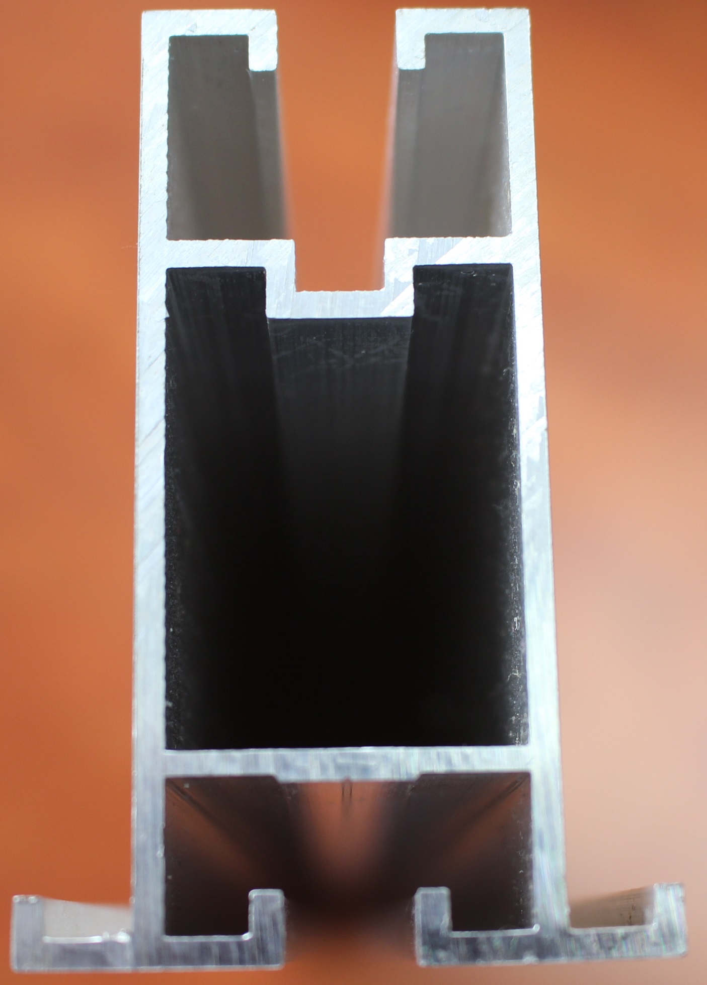

Nabídněte hliníkový profil dle obrázku: Potřeboval bych dva kusy po 6 m.
Pokud někdo ví, kde se dá takový profil v uvedeném množství koupit, budu rád i za odkaz.

No já hliníkové profily kupuju právě na http://www.ehlinik.cz/hlinikove-profily ... konstrukce. Ne tento typ, ale jiné - přivezou celý 6m profil, jen ta doprava u dvou kusů může být dost vysoká.

Proč taková divnost? standartně se panely přidělávají na http://www.ehlinik.cz/al-profil-solar-4 ... 00101.html

Požadovaný profil je na stránkách odkazované firmy sice zobrazen ale v jejich e-shopu se nedá objednat a jejich operátorka na telefonický dotaz mi sdělila, že neví jak se na ty jejich stránky mohl dostat a že ona ho tam nevidí.
U ostatních dodavatelů jsem jej sice našel, ale s minimálním dodacím množstvím 1000 kg.

Tento profil je vhodný do oblastí s menším sněhovým zatížením a to pokud je na střeše kotven na každém trámu. Jinak je jeho nosnost nevyhovující pro mé podmínky. Potřebuji jen doplnit pár panelů do stávající instalace, kde mám již instalované profily s vyšší nosností, u kterých mám již ověřeno, že bez poškození snesou potřebné zatížení.kodl69 píše:Proč taková divnost? standartně se panely přidělávají na http://www.ehlinik.cz/al-profil-solar-4 ... 00101.html
